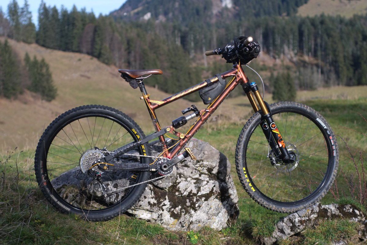

Ich bin 190cm groß und hab seit Okt. 2014 ein Tailor-Made ION15:
- mehr Federweg (155mm)
- 490er Reach
- 64° Lenkwinkel
PERFEKT! zumindest für meinen Einsatz. Ich fahr alles sehr gerne, vom steilen verblockten engen Waldtrail bis zum Speedmonster-Trail. Weder bei dem einen noch bei dem anderen Extrem hab ich mit nennenswerten Einschränkungen zu kämpfen, ganz im Gegenteil, es geht nochmals ein bisschen mehr und auch sicherer.

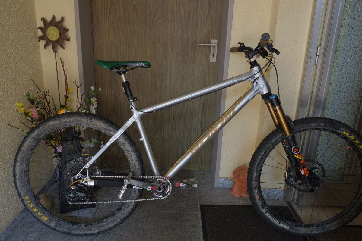

Und hier noch das 'Zorn'-Argon AM von meinem Kumpel, ebenfalls extra looong und mit 63.5° Lenkwinkel. Der ist genauso begeistert von den Fahreigenschaften.

Danke, das bestätigt dass ich mit meiner Wahrnehmung nicht alleine bin. :bier: Dein Custom-Ion15 ist ja mal der Oberhammer! Sieht mit dem langen Hauptrahmen trotz 29" schon fast wieder wie ein normales Fahrrad aus. ;)
- 490er Reach
- 64° Lenkwinkel

Was hat dein ION 15 genau für eine Farbe? Sieht echt stark aus.
Hast Du vielleicht ein Datenblatt von deinem Tailor ION? Würde mich mal interessieren. Wie wurden die 155mm erreicht? längere Kettenstreben oder wie wurde das umgesetzt?
Das ION15 hat keine Standard-Farbe, ich hab es von einem guten Lackierer bei mir in der Nähe so machen lassen. Ist ein Lack von einem japanischen Auto-Hersteller, ich glaub Mitsubishi Hazelnut, ich müsste nochmal genau nachgucken.
Die 155mm wurden zumindest z. T. durch eine längere Kettenstrebe erreicht, was ausserdem sogar in meinem Sinne war. Ich hatte vor dem Custom ION schon das Serien ION15 in XL und wusste ziemlich genau wie weit ich wo hinwollte. Datenblatt gibts natürlich auch davon, bin blos nicht sicher ob das Anhängen von PDFs hier geht, ich poste so gut wie nie irgendwas, aber diesmal trifft es das Thema einfach perfekt...
