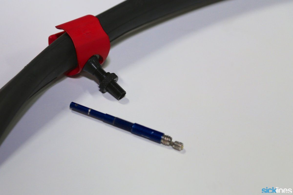

isn systemlaufradsatz. übrigens auch tubelessfähig. eins check ich an dem original procore nicht. es handelt sich ja an sich um 2 "procore"schläuche mit diesem spezialventil (an sich lächerlich einfache konstruktion, überlege da schon, wie das nachzufertigen ist.). dazu kommt diese strömungshilfe aus kunststoff, die auf höhe des ventils um den schlauch gezogen wird. über schlauch und dieses plastikteil kommt laut schwalbe ja das formstabile blaue "kondom". nur erschliesst es sich mir nicht, WIE ich das darüber kriege. der schlauch ist ja an einem stück ohne trennung, also fehlt drüberstülpen raus.
wenn ich aber nun von ausgehe, das diese blaue ummantelung um den schlauch gelegt wird und verschlossen wird, dann wüsste ich gerne WIE das druckstabil auszuführen ist. :confused:

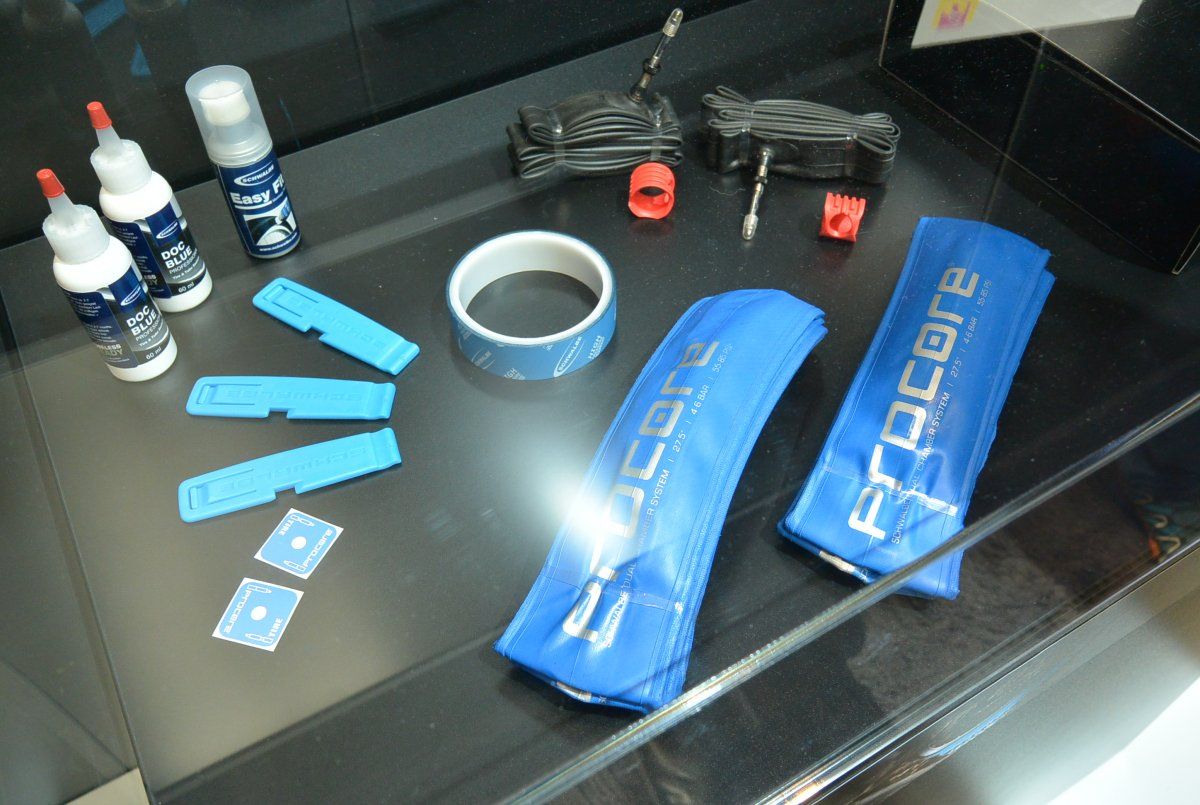

anbei mal nen bild von dem komplett-set

Das blaue ist kein "sack", sondern wie ein normaler reifen zu sehen,nur indem fall mit einer duennen gummischicht zum abdichten des gewebes versehen.
Guck dir mal andere bilder im web an, dann sollte es klar sein.
ah, das video kannte ich noch nicht. das ganze erleichtert das ganze ja noch scheinbar :D
das ist also gewissermaßen reifen in reifen... da könnt man ja, da man eh auf ne lauffläche verzichten kann, auch auf nen rollentrainerreifen zurückgreifen.

schön ist, das auf die weise auch bei längerer standzeit wohl nicht die gefahr besteht, das einem die dichtmilch ausm mantel läuft, weil er den druck verliert. der inner-tube hält das ganze ja auf druck. wie ich das aber sehe, ist für das originalsystem ne bohrung für autoventil von nöten. die ventilkonstruktion ist zumindest echt interessant. würd mich nichtmal wundern, wenns sich da nur um den ventileinsatz als spezialteil handelt und der rest nen 0815 schwalbeschlauch ist.

Warum haben die den Procore Mantel nicht als Schlauch konstruiert? Dann könnte man sich den Schlauch sparen und das Ganze wäre leichter, allerdings müsste man sich was wegen dem Ventil überlegen.
Der Ventileinsatz sieht verdammt lang aus. So könnte man fast vermuten, dass wenn der Durchschlag genau auf Ventilhöhe kommt, das ganze Procore System durchgestanzt wird.

Hatte mir das original Procore noch gar nicht so genau angeschaut, aber dachte bisher, dass es wenigstens ein geschlossener Sack (irgendwie aufwändig vernäht und laminiert) ist, in dem der hohe Druck ist. Einen etwas veränderten Rollentrainerreifen mit Rennradschlauch und Zweiwege-Spezialventil für den Preis... :anbet:
Müsste man nur noch rausfinden, wo man die Ventile für 5 € einzeln kaufen kann. Der Italiener, der seit einiger Zeit auch an so einem System bastelt, verwendet auch ein 2-Wege-Ventil. Bei ihm siehts aber lustiger aus, weil es einen Umschalthebel mit Absperrhahn hat. :lol:
ich geb offen zu, ich werde wohl den weg einer angepassten SV-ventilverlängerung gehen. ich gehe mal von aus, das im AV-ventil kurz vor dem schlauch eine schlitzung sein wird, damit die luft in den low-pressure bereich kommt.
