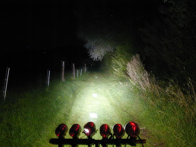

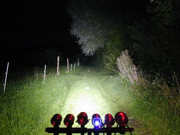

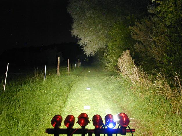

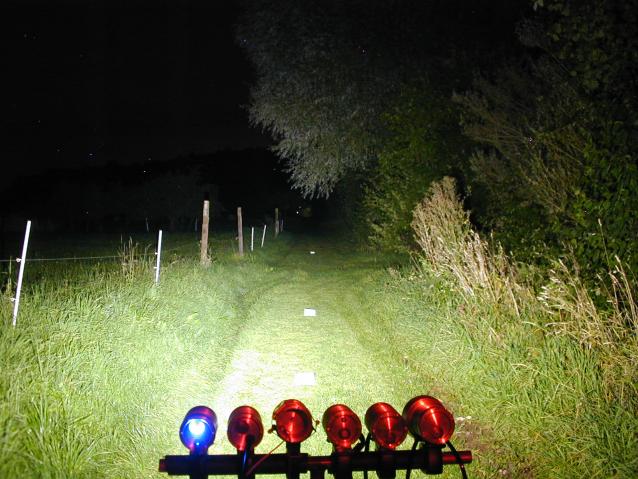

Von mir gibts auch ein paar Bilder. Leider nicht nach Norm, Kamera gibt es nicht her. Zum Vergleich untereinander sind die Bilder aber allemal gut.
Bild 1: 5-fach Luxeon mit Triple Breitstrahler 10510 elliptical und 2x 10417 mit 16° auf 100%
Bild 2: 4-fach XRE mit 9° Optik
Bild 3: 4-fach XP-G mit optimierter Optik
Bild 4: 7-fach XP-G R4
Bild 5: 4MCE mit 2 Breitstrahler Carclo 10197 44x23°, 1x 10193 8°, 1x 10194 10°

Hi Saludos,
i don´t think so, the area in front of the bike at round about 10 meters the MCE makes a big white place and the XPG is more smooth
The current of the XPG is 1000mA, of the MCE 500mA. So the MCE has not the maximum power. I will change the optics to find die optimum similar to the light of the XPG.
But generally I want a dimmable light for driving and a long distance light with a similar switch.
Gruß
Hi Saludos,
Gruß
