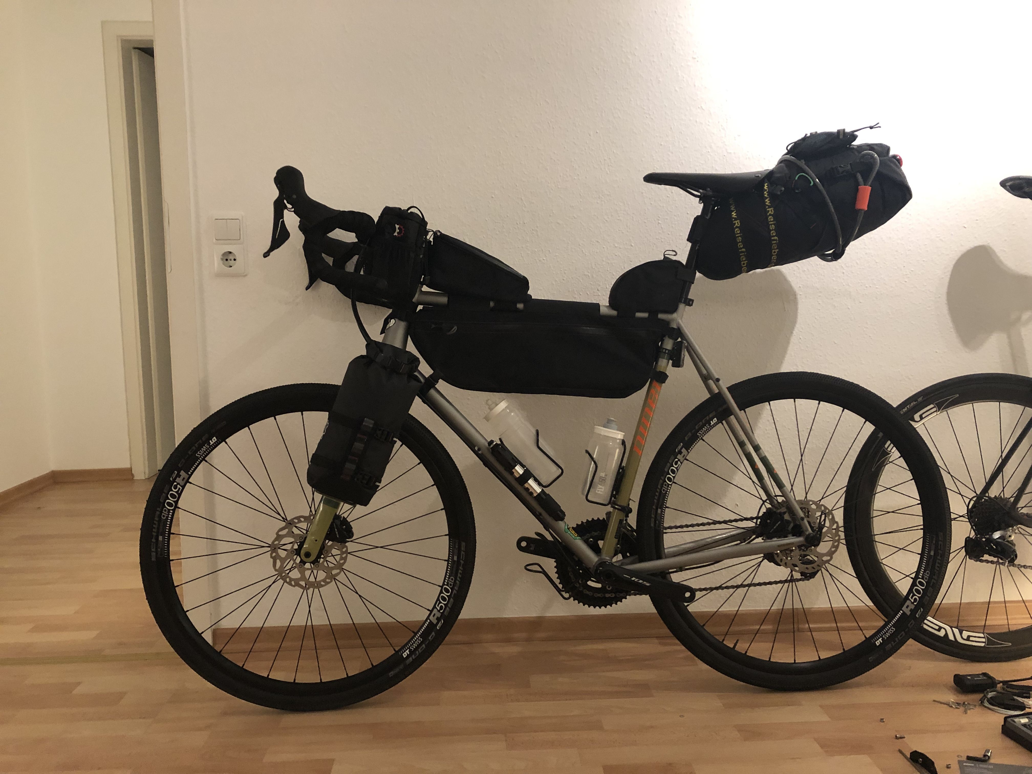

Habe den Faden leider irgendwie total schleifen lassen, Ende des Jahres war der Wurm drin und danach ist es in Vergessenheit geraten :(
Das war der Stand Ende des Jahres mit den Rädern aus dem Warbird.

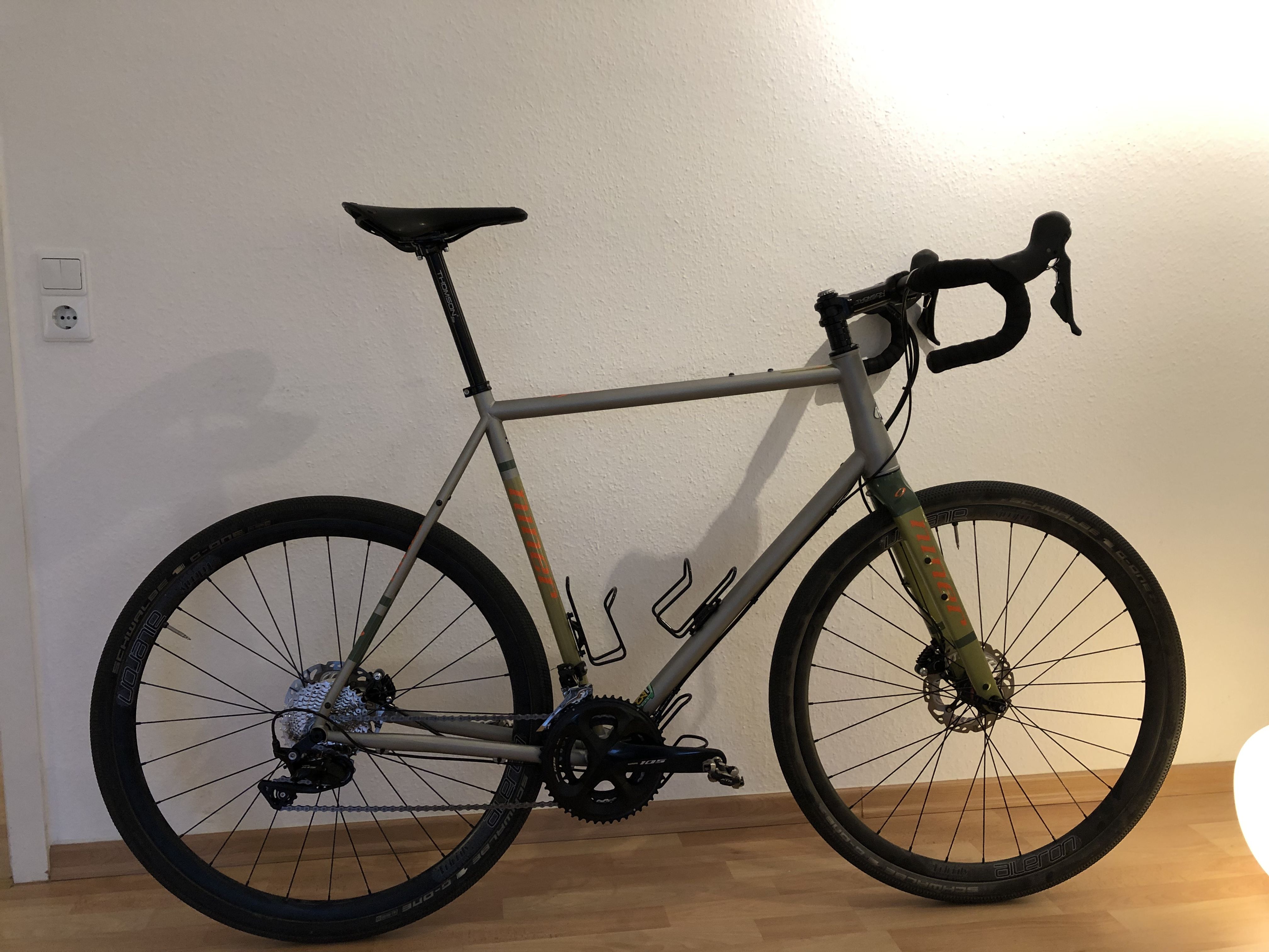

Anfang des Jahres habe ich dann von @schnellerpfeil neue Laufräder bekommen - Hope Pro 4 CL mit DT500. Auf der ersten Reise sah’s dann so aus:

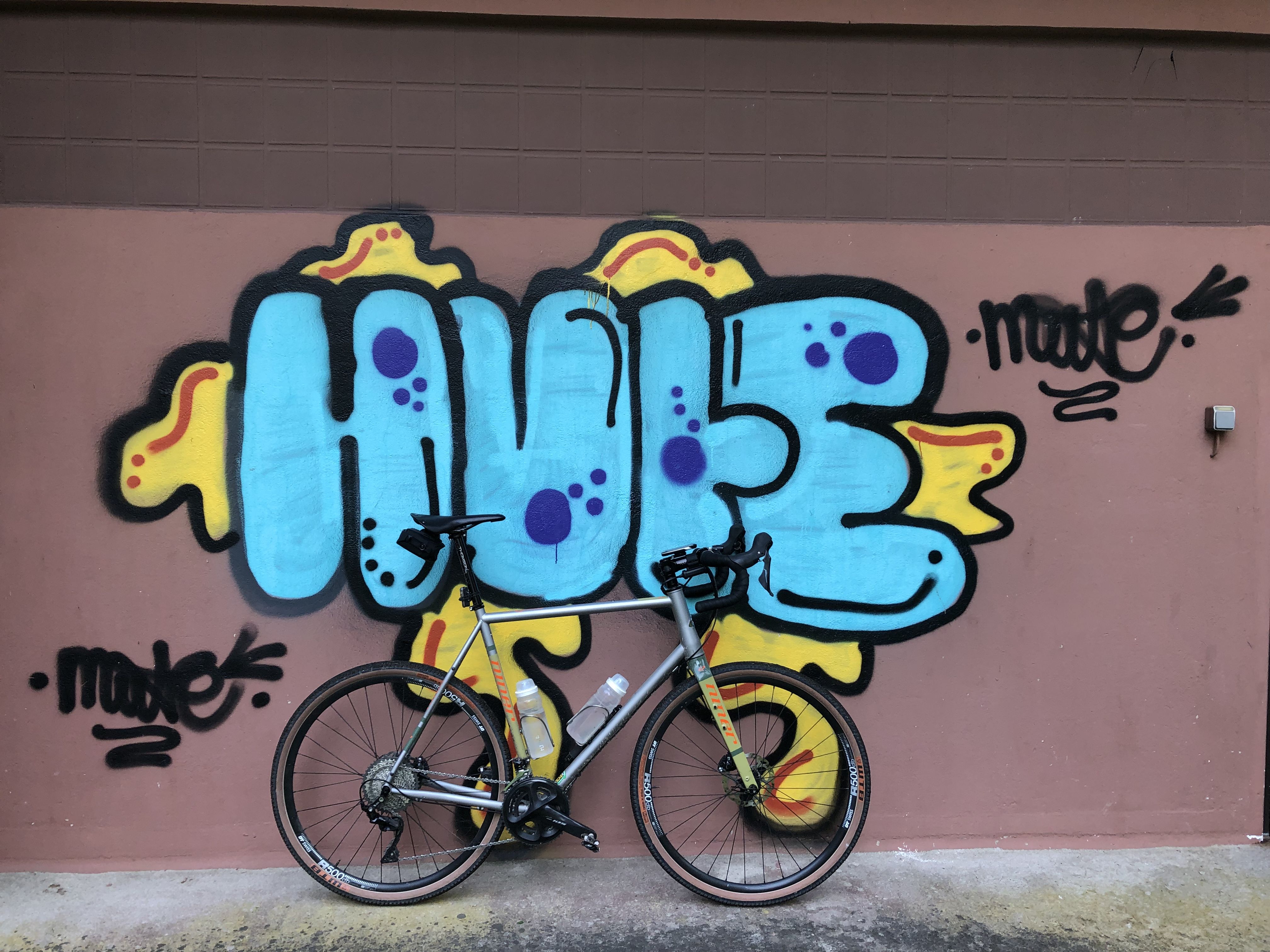

Mittlerweile sind die Reifen durch WTB Riddler 45 ersetzt und hinten ist eine XT 11-42 Kassette drauf:
Bin super zufrieden mit dem Rad. Hätte nie gedacht wie angenehm sich Stahl fährt :love:
Super, schönes Fazit, was für ein Schaltwerk fährst hinten bei 11/42? Harmoniert das mit den Kettenblätter vorn, wegen der Kette 34-42 ?
Sapim Ray und Sprint hinten auf der Antriebsseite. Laut Thomas nicht unbedingt stabiler (was das Gesamtgewicht angeht) aber es ist etwas steifer und sieht besser aus (finde ich). Felgen halten laut DT 130kg aus. Bin mit Gepäck also durchaus oben dabei :D habe sonst immer DT240er aber diesmal auf Empfehlung von Thomas die Hope genommen aufgrund der größeren Lager. Bisher bin ich sehr zufrieden, nicht ganz so laut wie die DT aber auf Tour muss das auch nicht immer sein. ;)

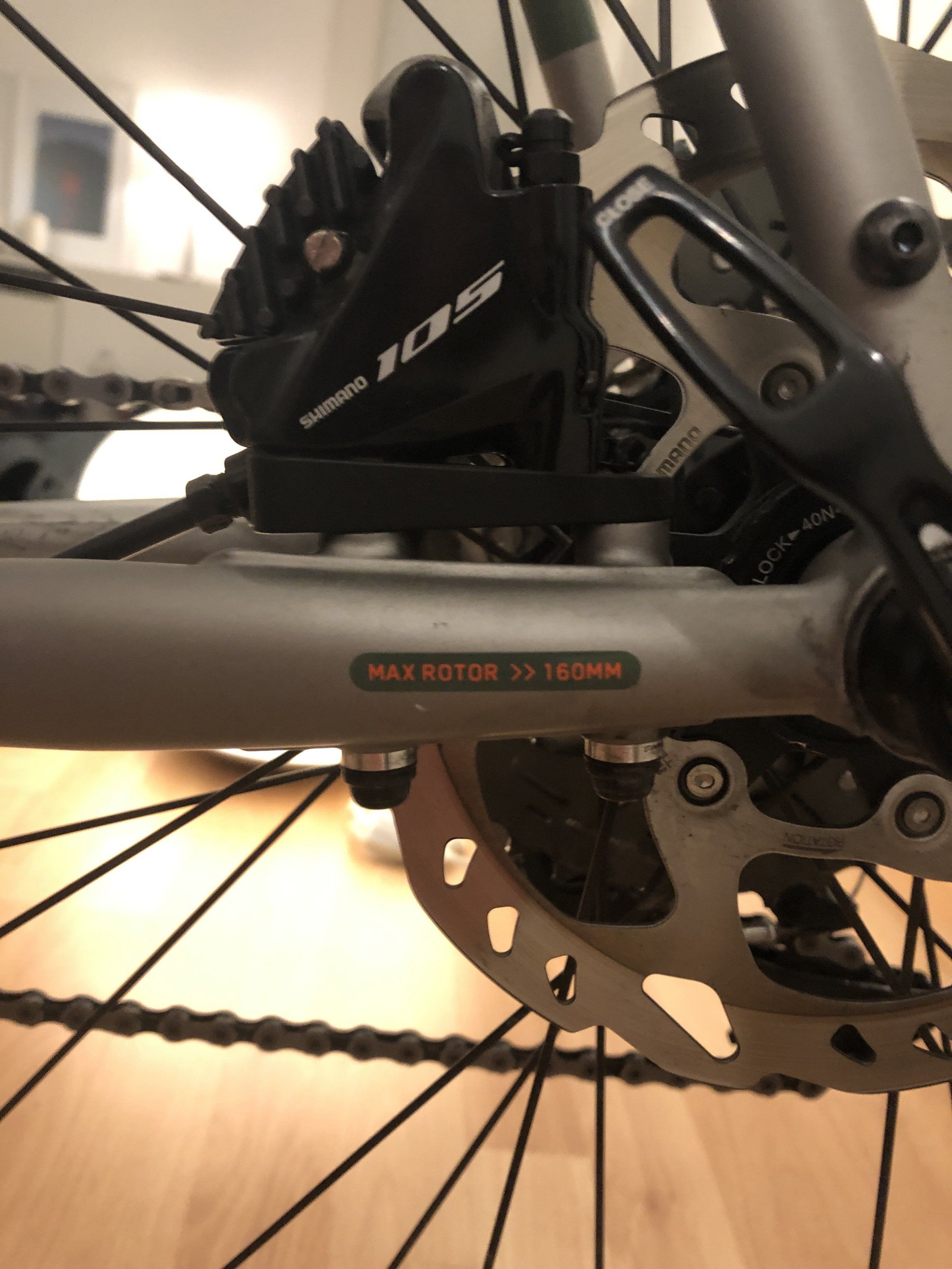

Nämlich, die Frage ob der Gabel genug stark für eine Low Rider Gepäckträger ist, warum sind die Befestigungsschraube für Flat Mount für die Bremsscheibe 160mm hinten zu kurz (Ich habe mir auch den Adapter besorgt, die richtige Schraube sind nun unterwegs, das Modell 43mm), und das komisches Gefühl habe ich auch erlebt, das mit dem Schaltauge und den Direct Mount vom Schlatwerk...

Bei der Befestigung vom Scheibenbremssättel, es ist in der Einleitung geschrieben: "Für die Montage des Adapters müssen Sie die Unterlegscheiben verwenden."
Habt ihr (die, die den Adapater für 160mm hinten benutzen...) die Unterlegscheibe zwischen den Rahmen und den Schraubenkopf verwendet ?
Danke.
Das DM-Schaltauge hab ich von r2. Man ersetzt dann das mitgelieferte, entfernt das obere Stück am Schaltwerk und schraubt es direkt an das Schaltauge.
Ich hab nie das normale Schaltauge benutzt, daher weiß ich nicht ob das stimmt. Müsste aber der Fall sein.
Bezüglich der Bremse sieht es bei mir so aus:

Bezüglich der Befestigungsschraube wollte ich sie anschrauben, wie es auf dem Foto aussieht, super. Ich bin nun beruhigt.
