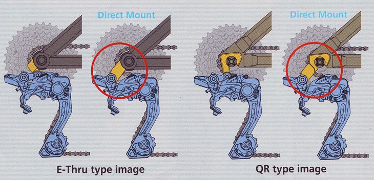

Danke für eure Hinweise bzgl. Schaltauge und Direct Mount. Weil ich fand, dass der Ausleger komisch aussieht, habe ich jetzt das DM-Schaltauge bestellt. Heute Abend werde ich es montieren und schauen, ob alles passt.
Wenn du dieses Teil am Schaltwerk demontierst, bitte vor dem Entfernen der Schraube den Sicherungsring auf der Rückseite entfernen ;)
Ähm, Sicherungsring? Ich hatte deinen Tipp erst gelesen, als das Teil schon ab war, aber einen Sicherungsring hab ich nicht gesehen...

Ob das Schaltwerk nicht auch am originalen Schaltauge passt ? Sieh Bild drei ?!
Als ich das Teil bei meinem XT-Schaltwerk abgeschraubt habe, ist ein Stück von der Schraube abgerissen (Sollbruchstelle, nehme ich an - die Schraube sieht noch top aus und funktioniert) und durch den Keller geflogen, weil noch ein Sicherungsring verbaut war.
