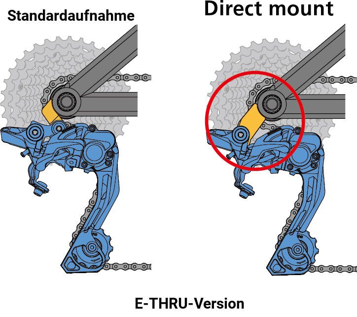

Dann habe ich mal Kurbel, Umwerfer und Schaltwerk an den Rahmen geworfen:
Die Montage des Schaltwerks sieht irgendwie falsch aus. :confused: Irgendwas hab ich im Kopf dass man die eine Platte weglassen kann, wenn das Schaltauge lang ist? Keine Ahnung. Muss ich wohl noch mal nachlesen.

Also lt. Niner-Homepage ist ab Werk kein Direct-Mount-Schaltauge montiert (wäre ja auch sinnvoll, da sich Sram-Fahrer sonst erst einmal ein neues Schaltauge zulegen müssten). So sieht das für Shimano Direct Mount aus und so das normale.
Sieht für mich aber so aus, als sei das Schaltwerk korrekt montiert.
Schön, dass jetzt auch beim 105-Schaltwerk die Schrauben für die Anschläge Köpfe mit Innensechskant bekommen haben. Darüber war ich schon bei meinem Ultegra RX (positiv) überrascht.
Benötigst ein Schaltwerk für Direkt Mount so wie das aussieht laut Foto.
