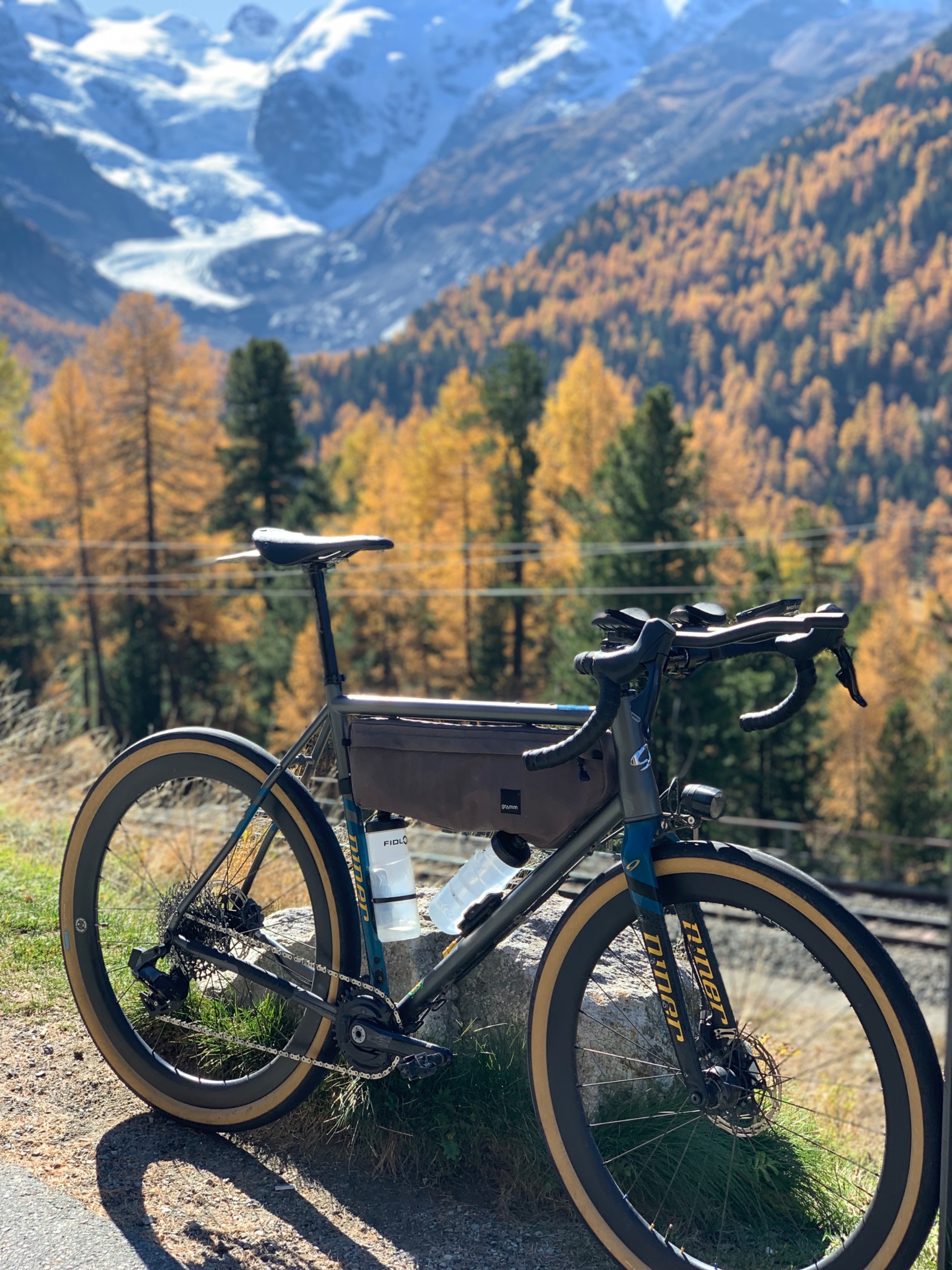

Es gibt aber insgesamt wenig Räder mit Taschenaufnahmen unter dem Oberrohr. Das ist noch richtig genial beim Niner.
