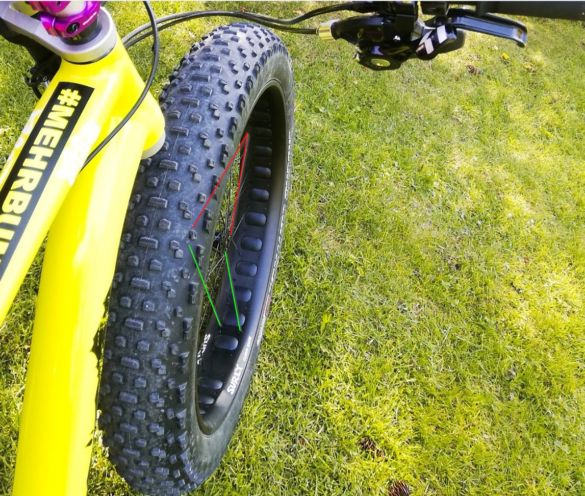

Mir ist bis dato gar nicht aufgefallen das bei Verwendung einer Lefty die Felge nur einseitig eingespeicht wird ( zumindest scheinbar bei Felgen mit 2 Lochreihen)
Danke dir ;-)
Ja das ist beim Lefty Fatty Umbau nicht anders möglich.
Sonst ist ein Einspeichen unmöglich, da du mit der kleinen Nabe sonst keinen Druck in Richtung Lefty aufbauen kannst.
Daher geht das auch nur mit Felgen die eine Durchgehende Lochreihe auf beiden seiten der Felge haben.
Siehe hier Rot funktioniert, seitliche Stabilität gegeben.
Grün würde nicht mehr funktionieren.

Ausnahme ist die Lefty Olaf mit passender Nabe. Diese ist speziell für Fatbikes entwickelt und dort ist auch die Nabe und Aufnahme breit genug um beide Lochreihen zum einspeichen nutzen zu können.
Gruß
Ahh, okay danke ?
Also ist die Achsbreite der ausschlaggebende Punkt
