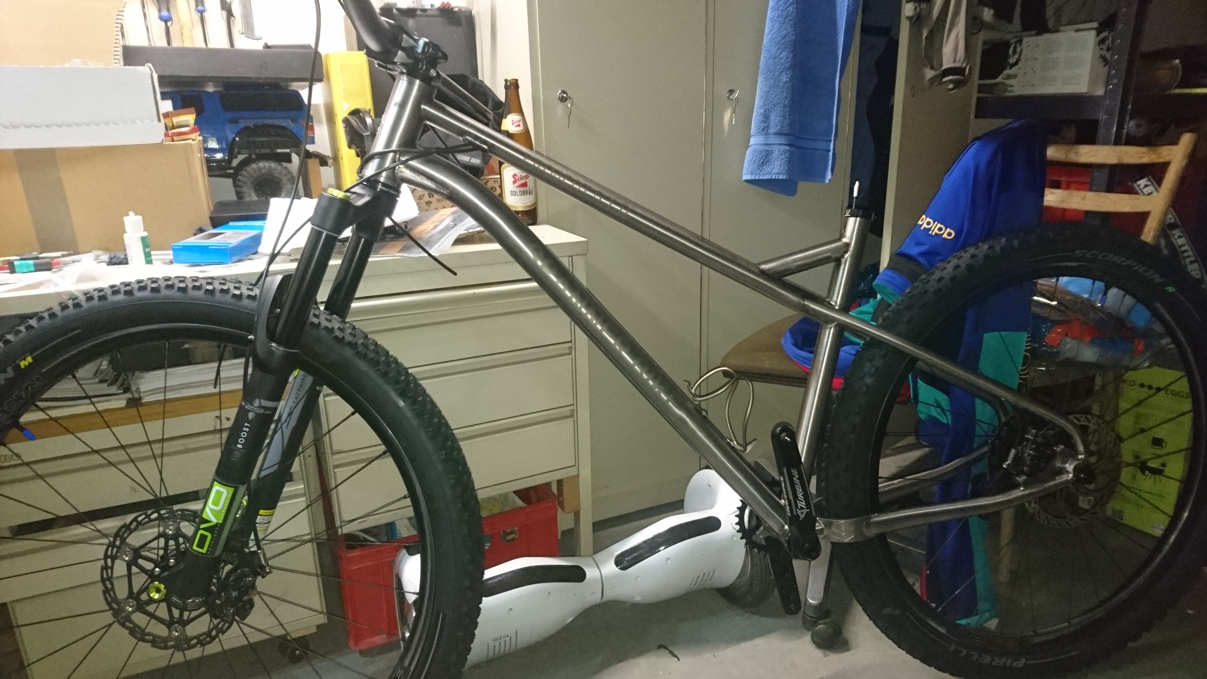

Eigentlich hatte ich ja seit der Bestellung des Rahmens genug Zeit, alle Teile zu besorgen, aber...
Lenker einmal zum Probieren ob der Rise passt (neu für 25 gekauft, eigentlich auch leicht = 303 gr) - Funn Fatboy.
Vorbau = steh irgendwie auf die Hope Teile
Pedal = Race Face Atlas, hab ich schon am Hightower verbaut, flach, große Standfläche, genug Grip, leicht - ca. 350 gr.
Aktuell fehlen mir noch die Laufräder und Reifen. Werd mich dieses Wochenende entscheiden, hoffentlich.

Zwischenstand, bin ein bisschen aufgehalten worden, brauch wahrscheinlich auch noch eine längere hintere Bremsleitung.

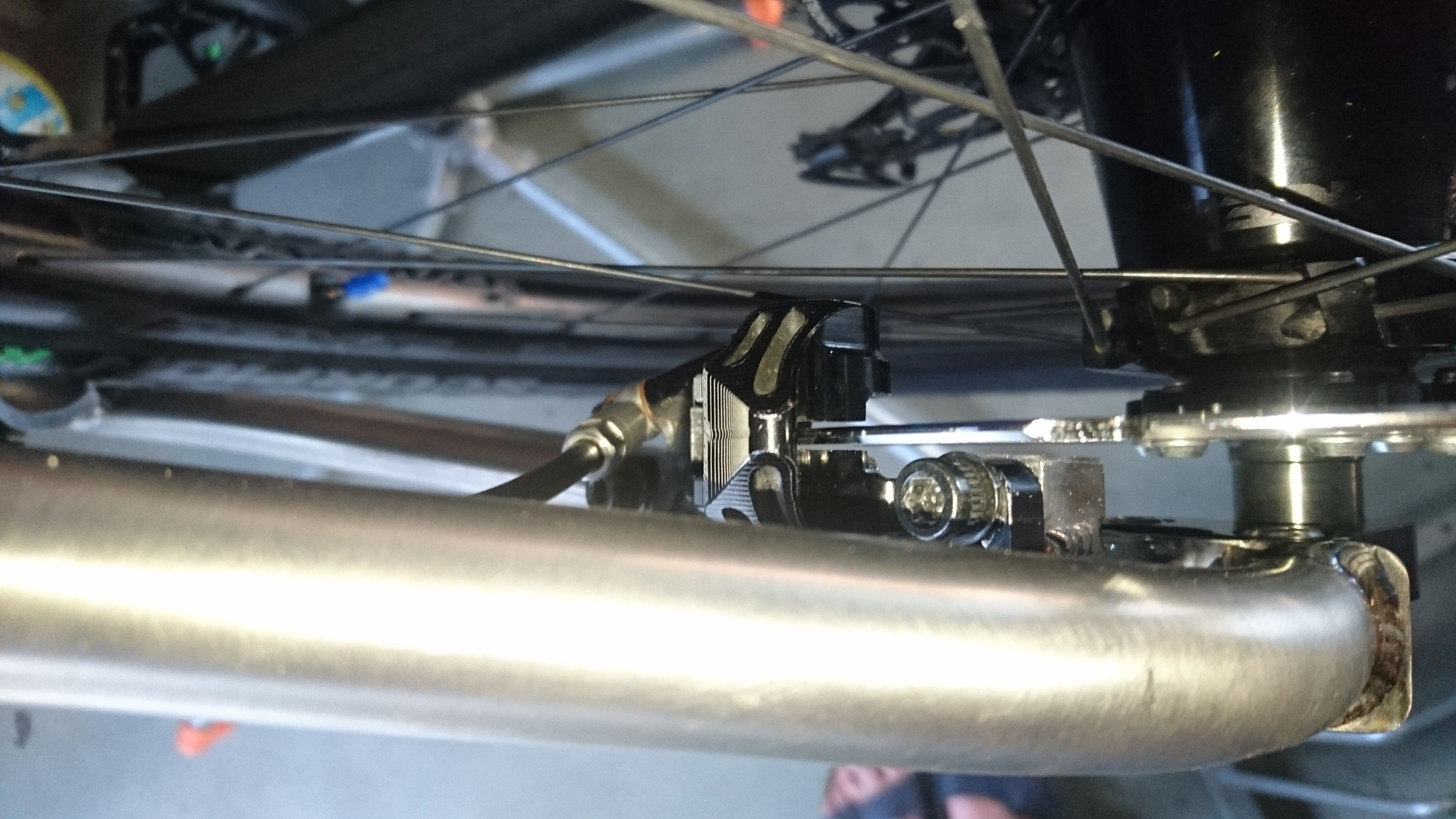

Leider noch keine Probefahrt machen können - PM Bremsaufnahme ist scheinbar nicht plan, Bremssattel steht schräg. Muss jetzt schauen, wo ich einen Händler finde, der mir die Bremsaufnahme plan fräst.
So, selbst Hand oder besser gesagt Feile angelegt, schaut schon viel besser aus:
Morgen früh gehts endlich auf die erste Ausfahrt.
Schaut aber noch nicht 100% gerade aus, oder täuscht das Foto?
Falls nicht würde ich versuchen das noch nen Tick mehr nachzufeilen, damit die Bremse auch optimal funktionieren kann.
So, ich glaube es in an der Zeit, einmal einen Zwischenbericht abzugeben.
Bei der ersten Ausfahrt hatte ich das Gefühl (vor allem auf der Ebene), dass ich zu weit vorne Sitze, als ob ich fast von selbst über den Lenker fliege - hab halt aus Gewohnheit den Sattel fast ganz nach vorne geschoben gehabt - den Sattel dann zurück geschoben, fühlte sich schon besser an. Bergauf klettert dass Rad wirklich gut, aufgrund des steilen Sitzwinkels und der etwas längeren Kettenstrebe steigt das Vorderrad auch bei sehr steilen Anstiegen nicht. Auf wurzeligen Abschnitten fährt es sich doch komfortabler als mein altes Solaris - liegt vielleicht auch an den Reifen. Bergab kann man es richtig laufen lassen, fährt sich so ähnlich wie mein ehemaliges PP Shan - nur schneller.
Folgende Dinge werde ich noch ändern:
Reifen - da das Spanner sich doch ein bisschen vom Hightower unterscheiden soll = etwas leichter, spritziger - probiere ich jetzt einmal die Maxxis Forekaster (Mike hat mir einen zur Verfügung gestellt) - beim Tausch von beiden Reifen spare ich mir ca. 340 gr.
Sattelklemme wird noch gegen eine Hope getauscht, da die Sattelstütze immer ein wenig rutscht.
Griffe habe ich mir jetzt einmal die ESI Chunky bestellt, habe bis jetzt eigentlich immer nur gutes gelesen, möchte sie einmal probieren und spart auch wieder einige Gramm.
Eventuell noch ein Carbonlenker und ein paar orange Teile, damit das Rad etwas bunter wird...
