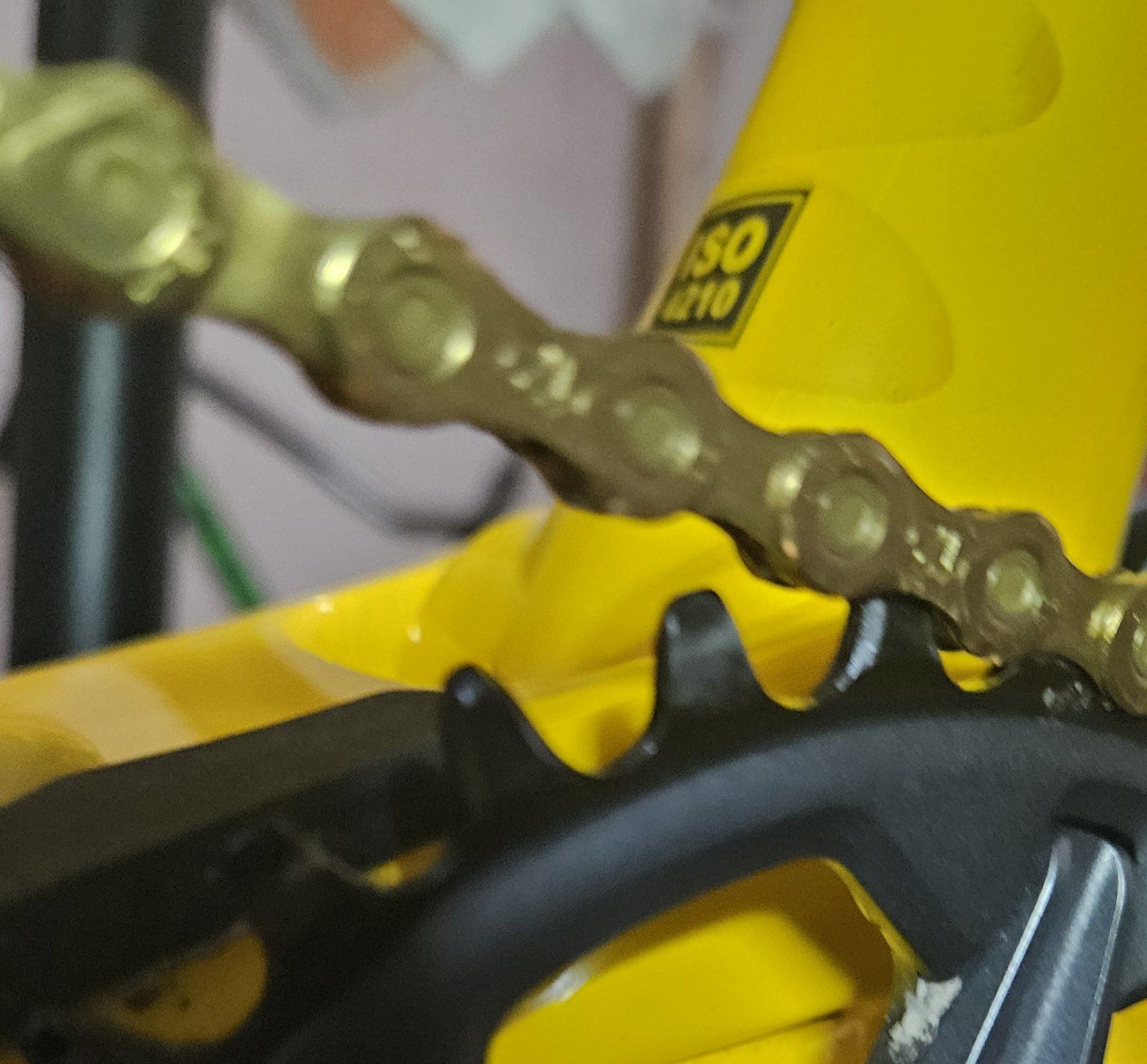

Nochmal/wieder Frage zur korrekten Einstellung SLX-12fach - es knirscht
Das Bild scheint mir etwas unscharf, um das zu erkennen.
Aber da du ja jetzt weist auf was es ankommt, wirds schon passen.
Es soll Kombinationen von N/W-Kettenblatt und Kette geben, bei denen die Kette in jeder Position aufgelegt werden kann.
Nur passt das Innenglied dann grad so auf den breiten Zahn und klemmt ganz leicht.
Besonders bei Schräglauf der Kette.
