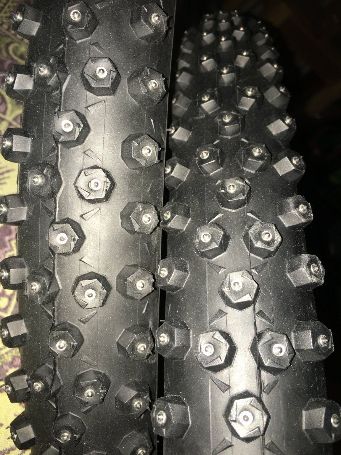

Ich fahre beides.
Habe gestern einen 29*2.3er Butcher Grid, 58mm breit auf 30mm Maulweite (XM481) und den im Bild zu sehenden Purgatory Grid 27.5*3.0 auf 40mm Maulweite (XM551) eingebaut.
Der Purg hat gemessene 365mm Radius / 730mm Durchmesser und 76mm Breite.
Butcher Durchmesser habe ich nicht im Kopf, ich glaube um 736mm
Beide haben zum Sitzrohr extrem viel Platz (ca. 2-3cm).
Der Purgatory hat an den Kettenstreben 5mm r/l so grob.
Ausreichend genug aber noch mehr würde ich nicht reinpacken.
Sitzstreben haben mehr Luft gehabt.
Der 29*2.3 hatte seitlich massenhaft Platz.
Ich denke 29*2.6er Spezis gehen ganz locker rein.
Ich habe gestern Abend kein Bild von den Kettenstreben mit 29 gemacht. War aber auch massig Platz.
