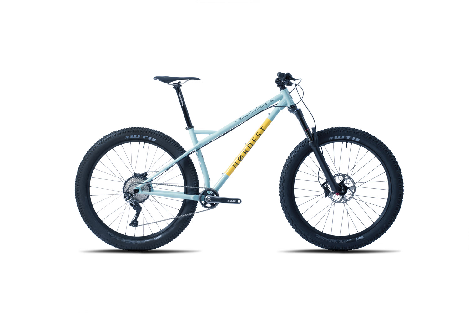

es ist sicherlich hilfreicher wenn ich mal schreibe was da ist und was ich noch brauche.
Gabel ist vorhanden, schwarz mit weißen Decals. Stelle ich demnächst vor. Auch hier die Frage Decals entfernen und evtl. welche in Rahmenfarbe anfertigen lassen.
Lenker/Vorbau vorhanden, schwarz mit Firmenlogos.........steht zur Diskussion ob da was getauscht wird.......schwarze Esi Griffe
Schaltwerk/Trigger......Shimano XT mit einer 46 XT Kassette. Eine zweite wird gebraucht......evtl. Sunrace in schwarz.
Sattel habe ich 2 aber vielleicht mal einen Brooks oder so?
Was fehlt......
  • Steuersatz
  • Kurbel/Innenlager
  • Sattelstütze (versenkbar)
  • Bremse/Scheiben
  • vielleicht Schnellspanner Sattelstütze
  • Reifen
  • Kleinkram
Die grundsätzliche frage ist. Der Rahmen hat genug Farbe da kann der Rest dezent schwarz bleiben.
Den ein oder anderen Eyecatcher setzen?
Es ist ja noch Zeit um hier einiges an Gedanken und Ideen ein zu bringen:bier:
Dann sieht es ungefähr so aus bis jetzt:
Version ohne Decals
Ich würd's glaub ich mit den original Gabel Decals einfach so lassen.
Sieht schon echt gut aus.
Mir würde als Eyecatcher noch das Pedal in Gelb taugen:

Trifft es ziemlich gut.................
als Stütze würde ich zur Revive tendieren.......wäre somit auch komplett schwarz und hier auch noch mal eine Frage die im passen Thread leider nie beantwortet wurde. @Sackmann vielleicht schauste hier ja mal rein.......die Sattelstütze in 30,9 ordern und einen Shim benutzen da das Sitzrohr ja 31,6 hat. Hintergrund......Falls die Stütze mal wo anders gebraucht wird ist man immer auf der sicheren Seite......
Gibt es da technische Bedenken oder vielleicht Knackpotenzial? Welcher Shim wäre brauchbar und welche Länge?

Die Rotor gefällt mir nicht. Die wirkt mir zu fett und klobig.
Bin auf den Fotos immer begeistert von der aktuellen SLX an Stahlrahmen. So schlank wie der Rahmen. In Boost gibt's sie ja auch.
Passt :love:
Shim von 30,9 auf 31,6 ist keine soll gute Idee....das Ding ist so dünn das haltet null aus und ist zudem Geräusch empfindlich....
