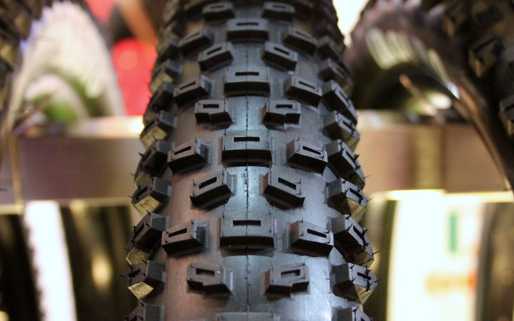

Lese ich da Krux?
Die Krux am Crux ist, dass er wesentlich besser rollt, als man ihm zutraut. Vielleicht aber auch, dass ne Menge Gummi zusammen kommt :)

Ich würd die Reifen erst besorgen, wenn der Rahmen da ist. Glaube bis September kann sich bei den Plusreifen noch einiges tun. Jetzt brauchst sie ja eh nicht.
Ich fahre aktuell den Nobby Nic als Pacestar in 3.0 auf einer 40er Felge vorne wie hinten.
Bei Zeiten werde ich hinten jedoch auf den Rocket Ron wechseln, da der Nobby in 3.0 hinten meiner Meinung nach wirklich schlecht rollt. Er ist laut und verursacht auf geteerten Abschnitten unnötige Vibrationen.
Btw war mir der Chronicle am Vorderrad auch zu zahm. Da macht sich der Nobby Nic schon gut. Nur für hinten vermisse ich den Chronicle schon etwas...

Übermal die Herstellerlogos mit Edding, wenn's dich stört und misch einfach Nobby Nic und Chronicle.
Lese ich da Krux?

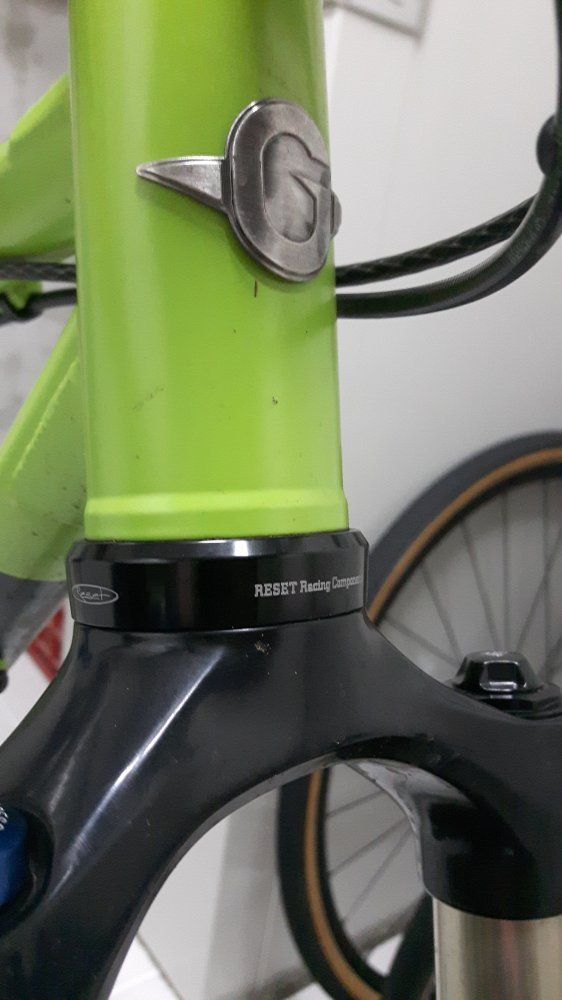

Ganz ehrlich für mich kommt nur noch Reset in Frage. Der schließt vernünftig mit der Gabel ab und funktioniert tadellos. Ich weiß das machen Hope und CC auch.
Hier mal ein Bild von meinem mir einer Reba Gabelkrone 54mm aussen.
Gruß Maik
Gruß Maik
Ist das ein Reset Racing Flatstack A ZS44/28,6 Steuersatz Oberteil und ein Reset Racing Flatstack 9 EC44/40 Steuersatz Unterteil ?

Genau nur ich habe eine 1 1/8 Gabel drin mit einem dicken Konus für die Gabel. So kann ich dann auch mal Tapered Gabel fahren. Dann muss nur der Konusring geändert werden.
