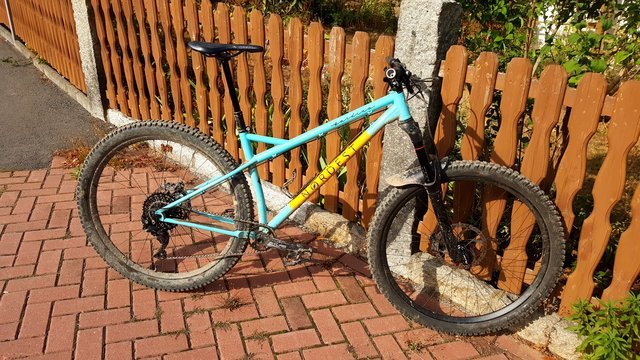

Wahrscheinlich nix. Ich bin heut im Bikepark gewesen. Die Yari performt super. Die 11fach Schaltung schaltet ebenfalls klaglos und das Einstellen war im Nu erledigt.
Hier ein Foto wie es aktuell ausschaut und auch bleiben wird (denke ich). Und hier noch ein Minibericht vom Ausflug heute.
