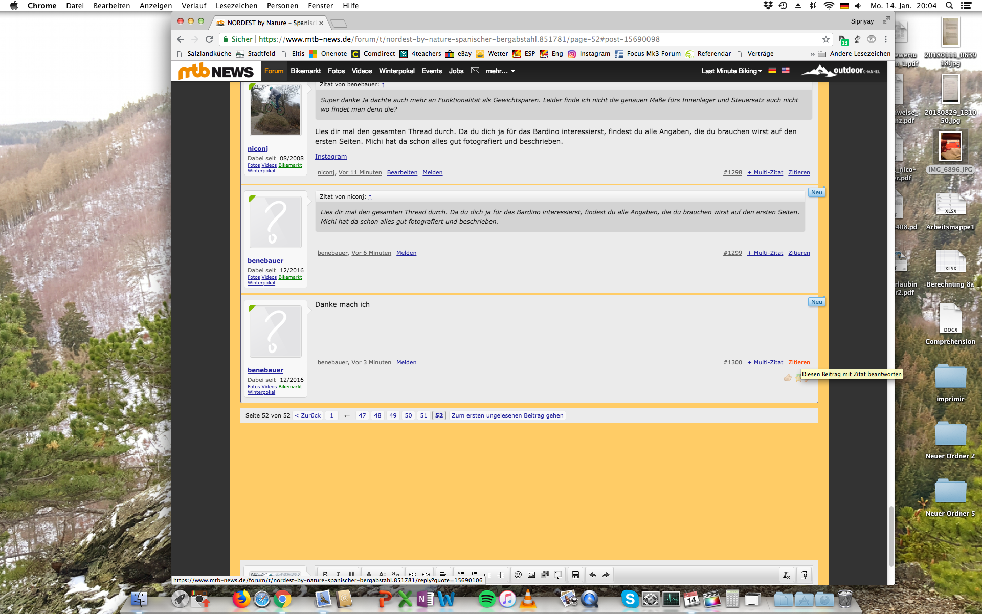

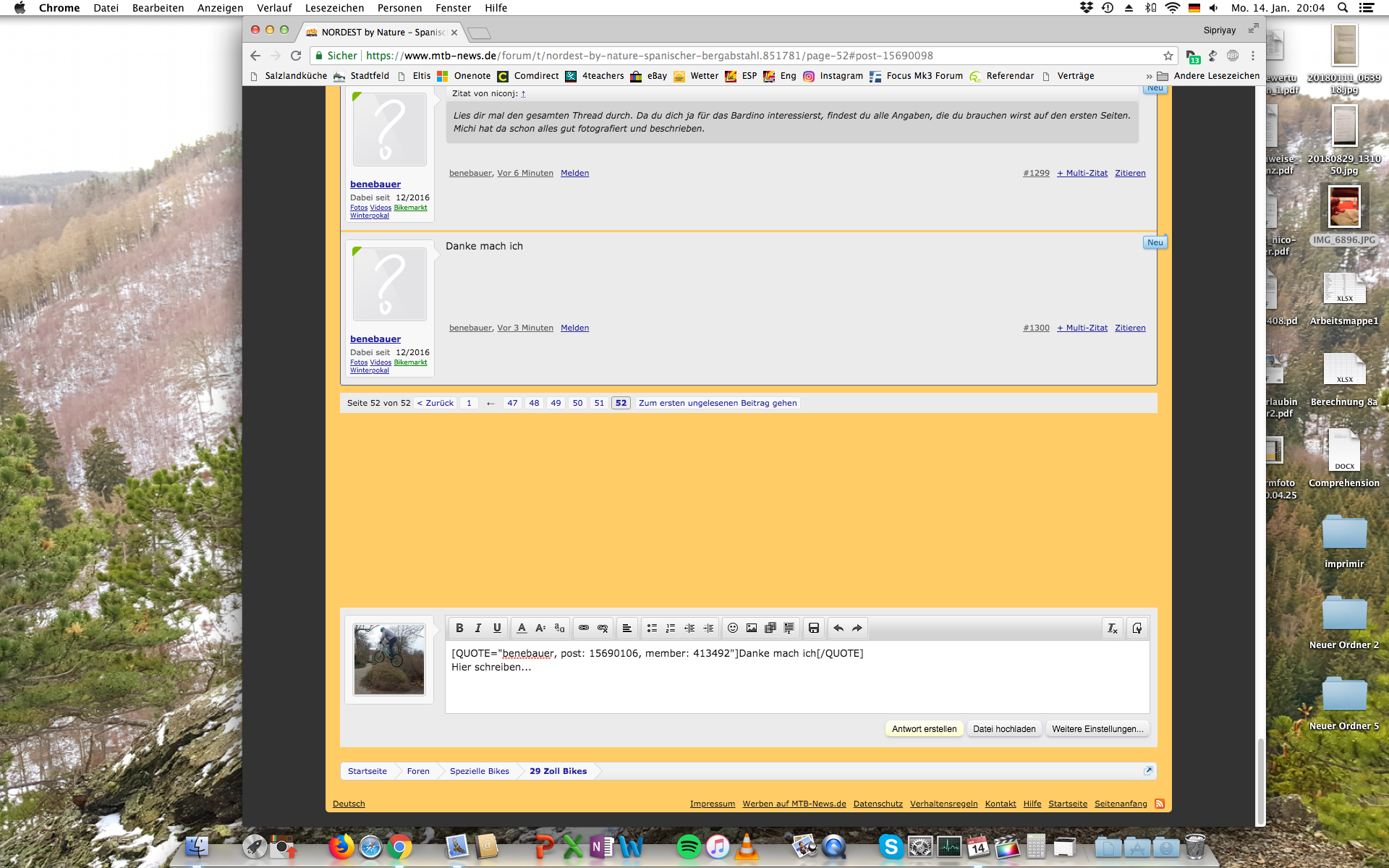

Zitieren lernen.... ;)
1.
und 2.

Ich mach des vom Handy aus
Jetzt richtig?
Nein :D
Wenn Du zitieren drückst kommt doch der zitierte Text eingebettet am Anfang und am Ende mit OUOTE.......Das ist das Zitat.....wenn du nach dem QUOTE was schreibst ist es Deine Antwort zu den zitierten Text....... Ich mache das gerade auch mit dem Handy......scheint so das du zitierst und dann Antwort senden drückst. Danach dann deine Antwort oder Frage stellst und wieder auf Antwort senden drückst
Nein :D
Ok guat i glaub jezat hab ichs
