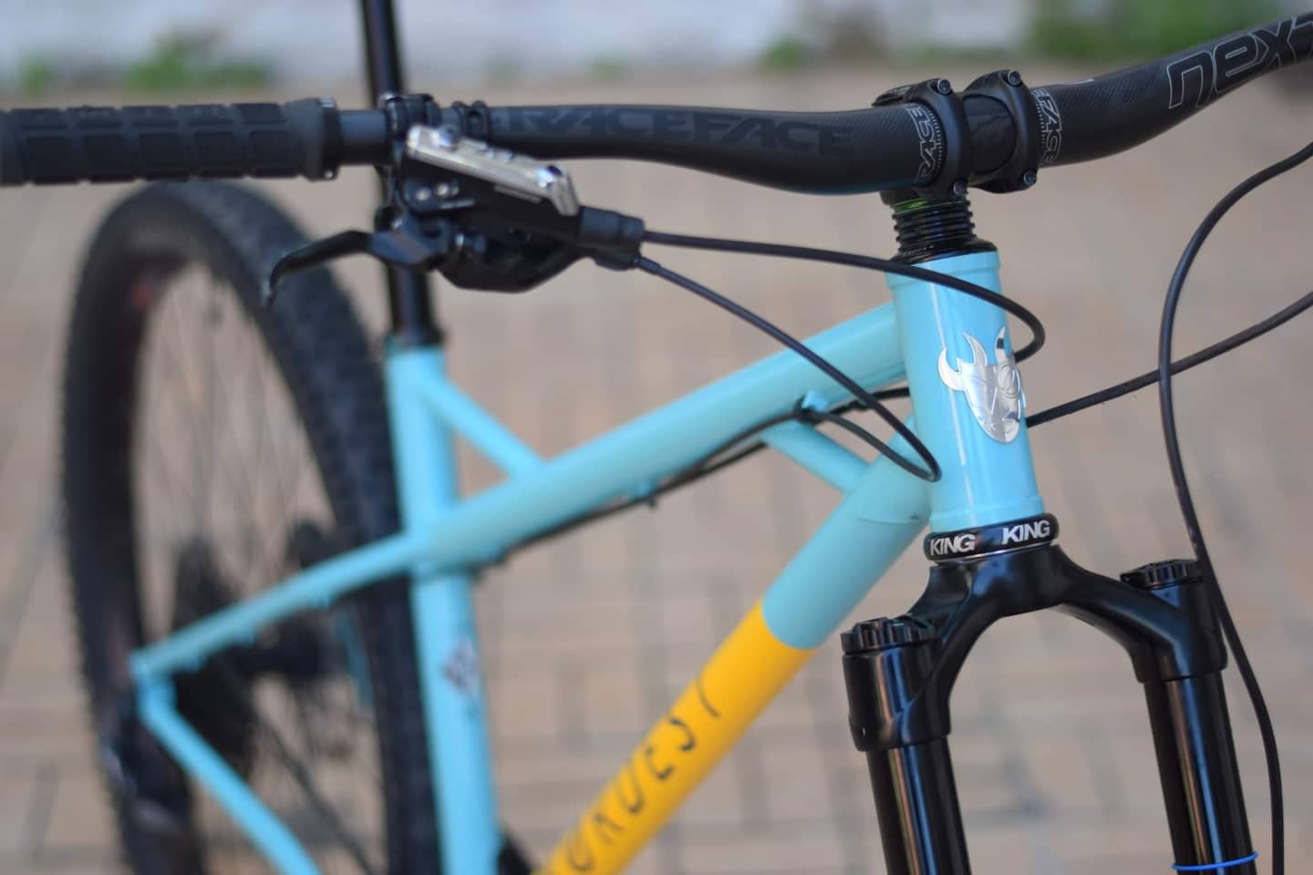

Eine Frage habe ich noch, denn ich finde darauf nur gegensätzliche Antworten: der Geochart von Nordest zeigt zwar vorbildlich die Daten bei einer 160mm Gabel mit 20% SAG aber wo steht dort, welche Einbauhöhe die Gabel dabei hat? Bei Pinkbike habe ich 539mm gefunden. Das stimmt aber keineswegs mit den Angaben einer z.B. 36er Fox in 29 überein. Da liegt die EBH eher 20mm (oder mehr...auch hier wieder Mehrfachangaben gefunden...) drüber. Kann mir also jemand die Einbauhöhe der Gabel nennen, auf die sich der Geochart bezieht?
Moin
Die 160er-Gabeln haben alle ungefähr dieselbe Einbauhöhe. Such dir eine raus, rechne die 20% sag raus, und dann hast du ungefähr das Geochart-referenzmaß. Ist ca so wie bei einer ungesaggten 140er gabel.
Ich persönlich würde nicht weniger als 150mm gehen. Das habe ich drin und damit ist das Tretlager schon echt tief. Auf flachem Untergrund ist das witzig, aber bei technischem Uphill knallt das Pedal doch hin und wieder.

Ja, ich hätte es gerne genau gewusst. Mir kommt es natürlich nicht auf ein Delta von 3mm an. Allerdings unterscheiden sich die Gabeln teilweise schon um 20mm oder mehr in der Einbauhöhe. Meine Aion baut mit [email protected] (glaube ich) recht tief.
Guter Punkt mit dem Tretlager/Pedal. Dann probiere ich vllt einfach erstmal die 150mm. Die Aion ist intern schnell travelbar zwischen 120-160mm.
Moin
Eine 150er Lyrik ist 561mm, genauso eine 150er Pike. Das sind 2mm größer als die Aion. Die Fox 36 wird auch in demselben bereich bauen. Bei demselben Federweg sollten es in keinem Falle mehr als 5mm sein - 20 ist da möglicherweise zu viel.
Vielleicht bin ich bei der Tretlagerhöhe auch zuviel mein 26er Fully gewöhnt, das kann auch sein :D
Gruß
Wenn es sich so verhält, dann wäre meine Sorge unbegründet. Das wäre gut. EBH sind leider auch überall abweichend angegeben.

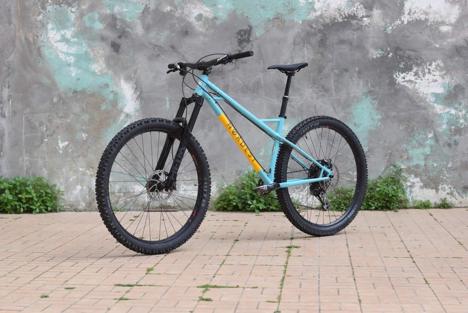

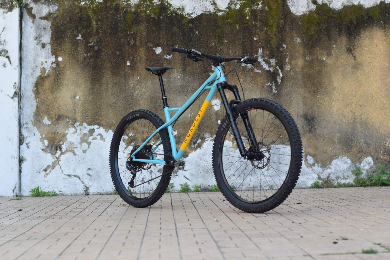

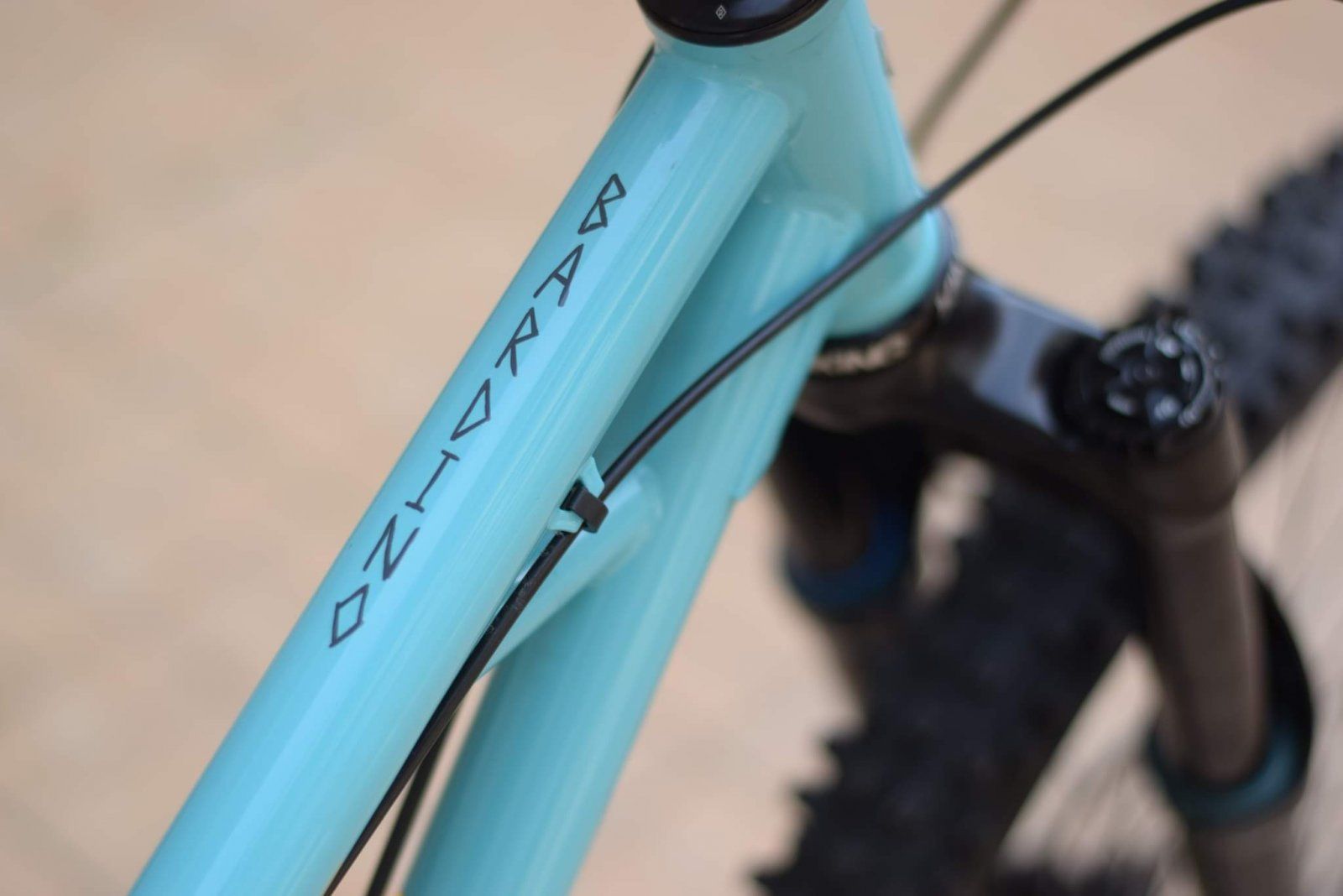

Das Bardino 3 wurde vorgestellt.
Als Option nun auch mit einer weiteren Farbe.
received_995909490967191.jpegreceived_418364119943066.jpegreceived_496185025273403.jpegreceived_410631337224481.jpegIMG_20211108_115808_994.jpgreceived_564893247948544.jpegreceived_1221531115014411.jpegIMG_20211108_111534.jpg

Was ist denn der Unterschied zwischen 2 und 3?
Beim Beobachten der Geometrietabelle sind keine großen Unterschiede erkennbar. 3 hat wohl weniger BB Drop und ein leicht kürzeren Radstand (obwohl HTA reach und CS gleich lang sein sollen)
So ist es. Und eine Strebe vom Ober- zum Unterrohr alá BTR Ranger

Hier steht alles zu den Änderungen von MK2 zu MK3:
Jetzt freue ich mich noch mehr auf Januar. Habe übrigens doch auf die Grösse L gewechselt. Bin gespannt, wie es sich anfühlen wird.
