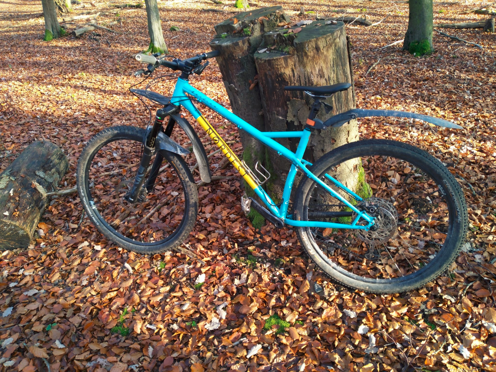

Ich fahre hinten den Butcher in 2.3, vorn den Hillbilly in derselben Größe (allerdings mit Schlauch). Wald, Trails, Schotter, auch viel Sand. Bin zufrieden. Was mir nicht gefallen hat, ist, dass sich die Reifen sehr schwer auf die Felge bringen ließen.
In diesem Zusammenhang mal eine etwas andere Frage: Mein Rohloff-Nordest hat sich mittlerweile als ein so vielseitiges Rad erwiesen, dass ich fast nur noch damit rumfahre. D.h. es kommt jetzt auch mehr Asphalt dazu und nächstes Jahr will ich damit auch auf Tour gehen. Daher stellt sich mir die Reifenfrage neu. Ich habe an Schwalbe Smart Sam Plus bzw. an Marathon Plus in 2.1 gedacht. Gründe: Haltbarkeit auf Asphalt und Rollwiderstand. Würdet ihr für eine gemischte Tour auf solche Reifen wechseln oder die Stollenbereifung drauflassen?

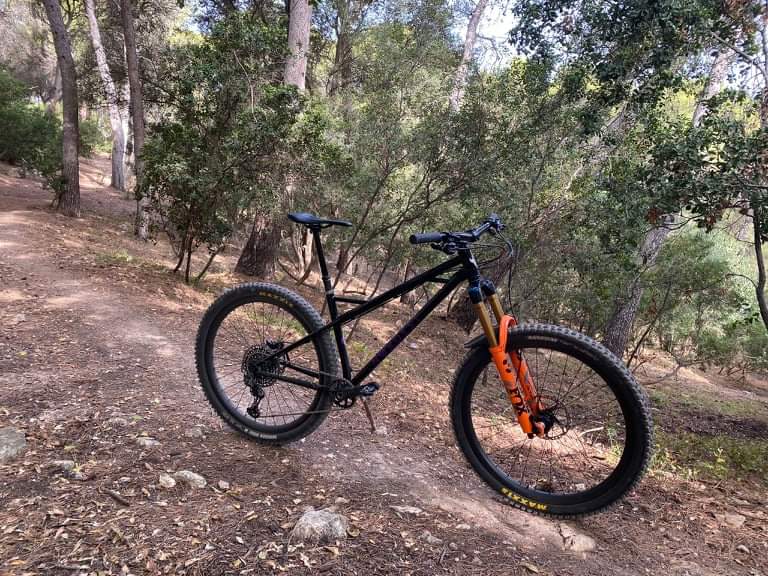

Bardino behalten und mit CC-Felgensatz zur ultimativen Allround-maschiene umbauen!
nach 2 monat bedenkzeit
werd ich das wohl wirklich machen, da mir der rahmen zu schade zum verkaufen ist und mein tourenbike ausmustern(da ist der rahmen schon etwas mitgenommen) , ich weiss nur net ob ich auch so flügel brauch wie bei deinen bardino ;).
