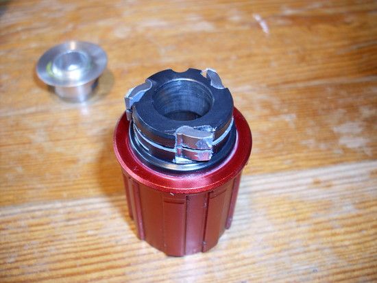

Servus,
es wurde mal über ein paar defekte freiläufe der fun-works nabe berichtet. die ist wohl weitgehend baugleich mit den x-light von novatec.
nun habe ich einen lrs zum service und war natürlich gespannt wie sich der freilauf so gehalten hat. der fahrer ist mit seinen 75kg zwar kein schwergewicht, aber nach dem zustand der räder zu urteilen, macht der junge hirsch wilde sachen mit seinem radl :eek:
hier mal ein paar bilder aus verschiedenen blickrichtungen.

auf der EB war ich am novatec-stand und habe die jungs mal auf das defektbild mit den freiläufen angesprochen, die wohl nach hörensagen bei AS lrs aufgetreten sind. die haben reagiert und den freilauf so modifiziert, das die betroffene stelle aus stahl gefertigt ist. das mehrgewicht beläuft sich auf bescheidene 10g.
Ich seh da nichts ausergewöhnliches ?:confused: Auf was muss ich achten ?

hi,
genau darauf wollte ich bei dem bild hinaus. man sieht nichts außergewöhnliches. auch bei deftigem enduro einsatz.
wobei, den defekt, den ich hier gesehen habe, kommt meiner meinung nach durch antrittsbelastung.
