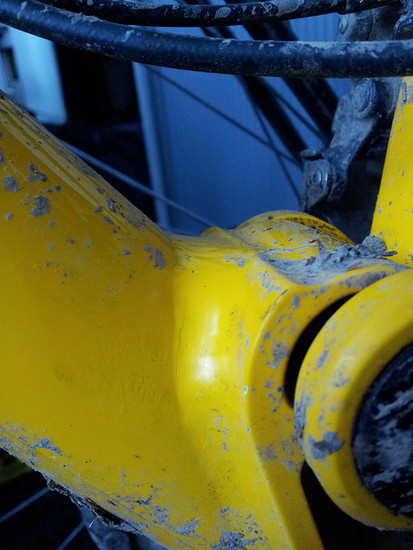

[QUOTE="Ghost-FAN, post: 12015302, member: 105481"
Hi bin grad etwas unsicher. Riss oder nur ein Lackfehler. Es ist kein Haar.[/QUOTE]
aufgrund des Bildes (der großen Version im Album) würde ich fast zu einem Riss tendieren, aber mit erheblichem Fehleinschätzungspotiential.
