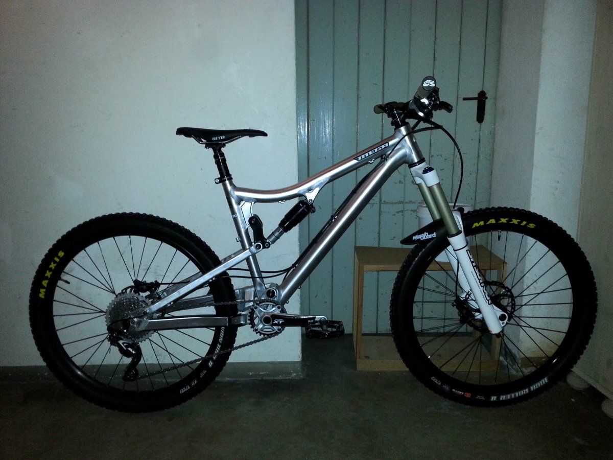

mieses kellerfoto
Nukeproof Mega 2012 L
Suntour Durolux RC2 Solo Air
Rock Shox Monarch RT3
Cane Creek 40 Steuersatz
Hope Am Stem 50mm
Renthal Fatbar 20mm x 760 mm
Renthal Lock-On Griffe Kevlar
Rock Shox Reverb Stealth 150mm
WTB Silverado Team
Hope Bolt On Sattelklemme
Shimano XT M785 Bremsen + SM-RT76 180/180mm
Shimano XT M770 Kurbel
Hope Retainer Ring 30t
DMR Vault Pedale (Da kommt demnächst noch was leichteres)
Shimano XT SL-M780 I-Spec Trigger
Shimano SLX Shadow + RD-M675-GS
Shimano XT M771 Kassette 11-36 + Mirfe Ritzel + 16t Ritzel
Shimano CN-HG94 Kette
VR:
Hope Pro II Ev + ZTR Flow EX + Sapim Race
Maxxis High Roller II Exo TR 3C + Dichtmilch + Stans Ventile
HR (nur übergangsweise):
Superstar Switch Evo + Alexrims SX44 + Sapim Race
Maxxis Minion DHR II Exo TR + Dichtmilch + Stans Ventile
