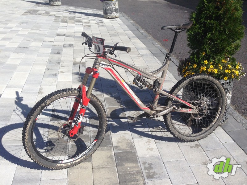

Nukeproof Mega
Oh jap das ist es. Glaub son Carbon Mega könnt mich zu nem Neukauf bewegen ;)
Achja zu den Buchsen im Hinterbau gibts von Igus nix passendes. Hab jetzt bei CRC nen Kit dafür bestellt. Kost 21€, restliche Lager kommen hoffentlich bald. Ansonsten wirds neue Griffe, neue Bremsscheiben, neue Kettenführung und wohl ne Reverb Stealth geben. Dann sollte das erstmal wieder für 2-3 jahre fit sein.
