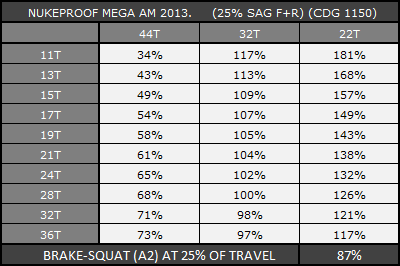

Also mit nem steigenden Vorderrad haste beim Mega wirklich nicht zu kämpfen, der Hinterbau versackt auch nicht im Uphill sondern wird durch den Antisquat >100% eher aus dem SAG gezogen.
An dieser Tabelle sieht man auch warum man das Mega AM optimalerweise mit 1x10 oder 1x11 fahren sollte:
Grob ausgedrückt bedeutet ein AntiSquat <100% das der Hinterbau über den SAG hinaus in den Federweg wippt, >100% bedeutet das er aus dem SAG gezogen wird. +/- 10% sind kein Problem. Für dich bedeutet das im technischen Uphill das der Hinterbau bei z.B. 22T-28T weniger Traktion liefern kann weil wir hier bei 126% liegen und durch den Kettenzug so stark herausgezogen wird das er schlechter dem Untergrund folgen kann.
Das Mega ist für ein Enduro im 1x10/11 Setup schon sehr kletterfähig. Man sollte dann allerdings maximal eine 160mm Gabel mit Semi-Integ. Steuersatz verbauen damit die Front schön tief bleibt und Lenk/Sitzwinkel nicht zu flach werden.
Du solltest noch beachten das Gewicht auch eine Rolle spielt. Der Mega Rahmen ist eher abfahrtsorientiert und schleppt für zusätzliche stabilität ein paar extra pfunde mit sich rum. Ein Mega wirklich leicht aufzubauen ohne starke Kompromisse in sachen Abfahrtstaugklichkeit einzugehen ist finanziell schon sehr aufwendig.
War so wie so mein Plan, auch wenn mir das 32er grad noch etwas zu geil ist, der Winter war eindeutig zu lang.

@nollak Ich fahre derzeit das Mega AM auch mit 170er Lyrik und EC. Taugt sehe ich genauso wie du. Wenn es jedoch darum geht maximale bergauftauglichkeit zu kriegen würde ich das eher so machen wie ich beschrieben habe, ist geschmackssache.

Richtig. Der Mega Hinterbau wurde ursprünglich um ein 36T Kettenblatt konstruiert, damit funktioniert er am besten, aber das ist selbst für unsere "Berge" im Ruhrgebiet etwas heftig.

@Adam1987 : weißt du ob das 2012er Mega auch für ein 36er konstruiertwurde ? Das klingt ja schon verdächtig nach Optimierung nach Gravitymerkmalen^^
Das alte wie das aktuelle sind auf 36T optimierte. Ursprünglich wurde das Bike doch für den Einsatz bei der Megavalanche konstruiert daher auch der Name.
Ich persönlich finde es bissel fernab der Realität ein bike in diese Nische zu konstruieren, aber es funktioniert ja auch wo anders gut. Wobei in meinen Augen eine Optimierung auf ein 32T Kettenblatt viel mehr sinn gemacht hätte.
