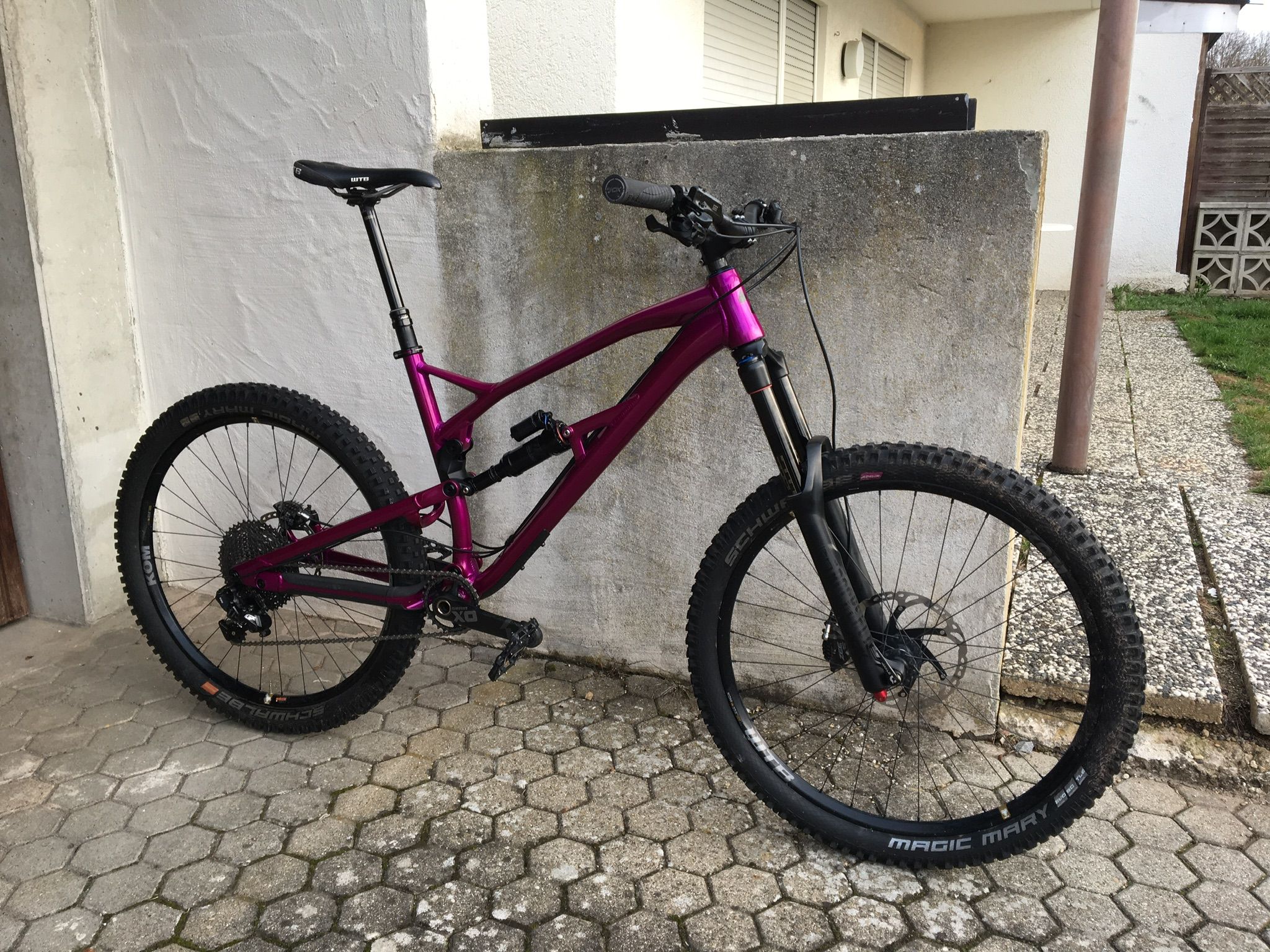

ich leider noch nicht ganz, brauch noch hinten schwarze felgen, neuen lenker, vorbau und griffe... bin für vorschläge offen! :D
hab ja im hinterkopf den azonic fat35 in gelb/gold zu holen, passend zum kashima?!
Ist das ein 17er oder 18er Modell? Welche Dämpfer Länge?
Weder noch. Ist ein 2016er mit 216x63 Einbaulänge. Hab keine Boost-Hinterräder und hatte den schicken Dämpfer noch. Rahmen für 450€ im bikemarkt geschossen und nur Antrieb (außer Kurbel) und Bremsen neu. Der Dämpfer hat mit meinem 2014er Rallon nie harmoniert, aber zum Mega passt er gut.

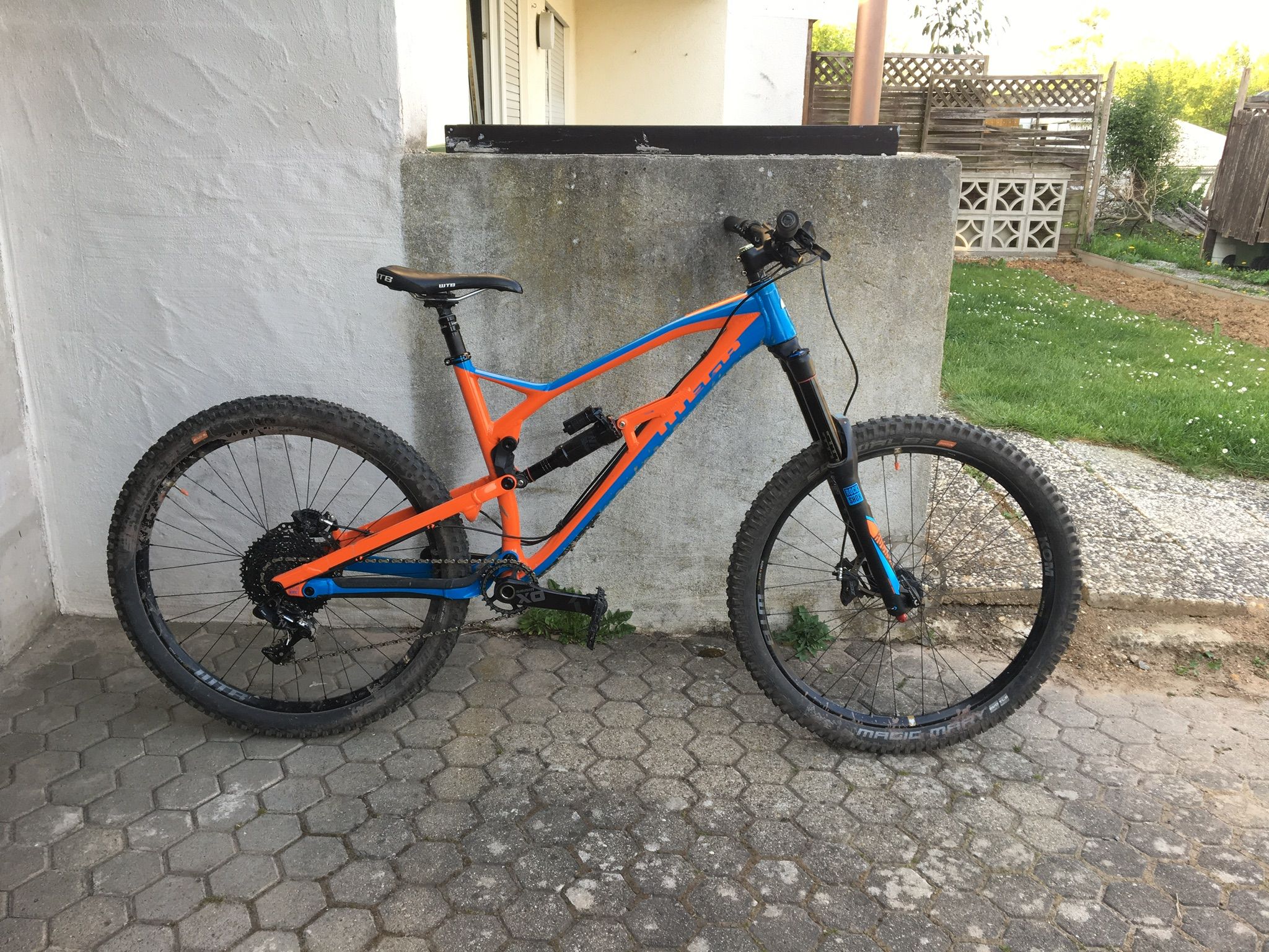

Bin auch so gut wie fertig, wuerde gern schwarzen LRS rein machen.
Derzeitiges Gewicht: 14,64kg
Sattelstuetze, Lenker muss noch gekürzt werden.
Sattel wird bei Gelegenheit auch getauscht gegen einen leichteren.
