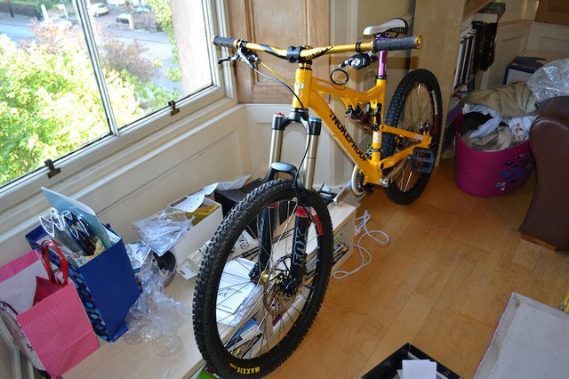

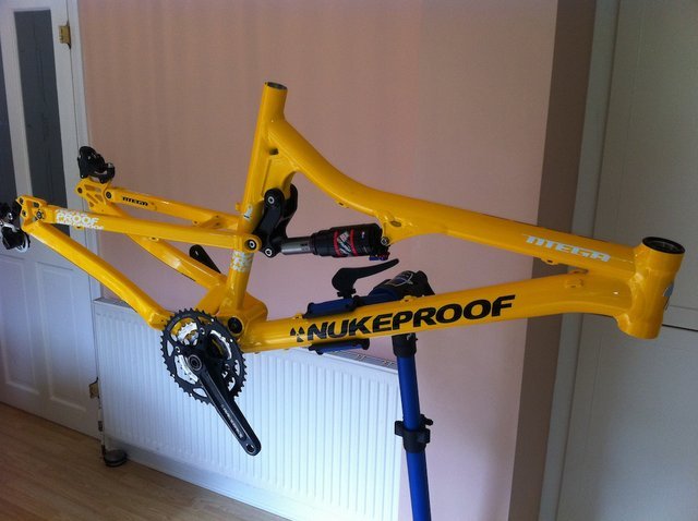

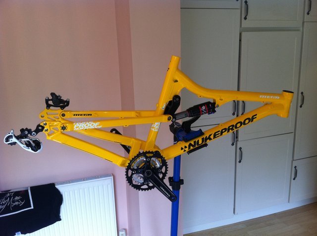

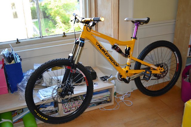

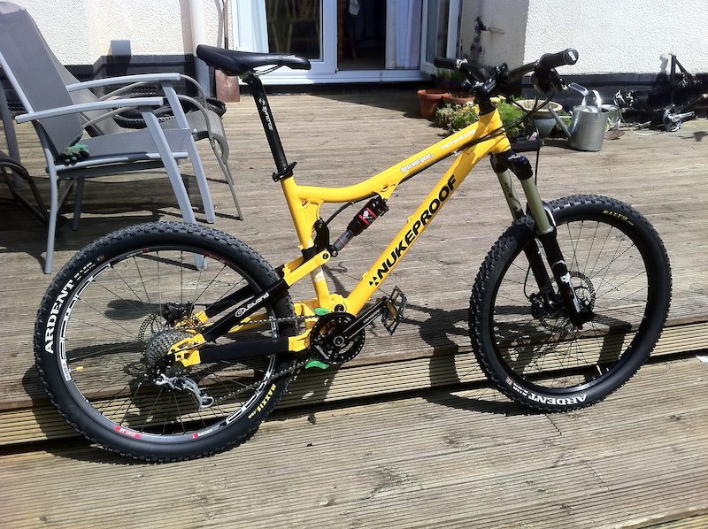

gibts eig. ein aufgebautes in gelb?? (danke schonmal)
Scheinbar ja, außerhalb des Forums:
Hier sogar mal eins in L:
Und hier noch ein gelber Rahmen in L:
