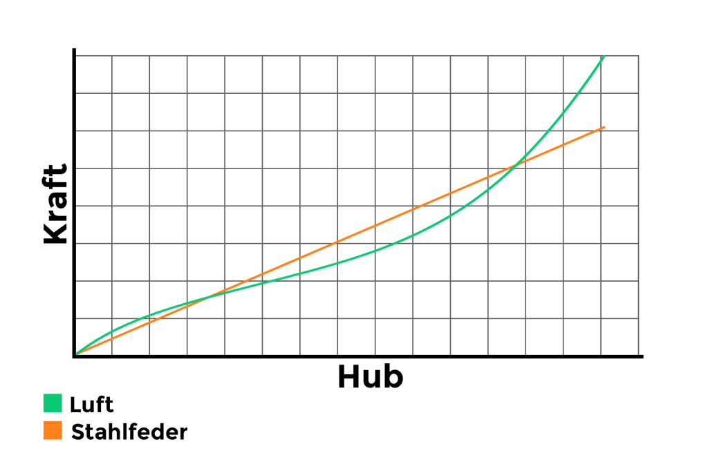

Versacken klingt so als würdest du davon ausgehen das coil weniger gegenhalt hat? ist allerdings genau umgekehrt.
Coil hat nur weniger bottom out Support. da hilft dann der HBO
Die Federkennlinien sehen ungefähr so aus:

@Maffin_ ja genau das war mein falscher Gedankengang, da man auch gerne liest dass Coils gerne mehr Federweg nutzen war ich der Meinung dass es bei nicht so progressiven Rahmen dann zu sehr im Federweg versackt und nicht genügend Gegenhalt bietet.
