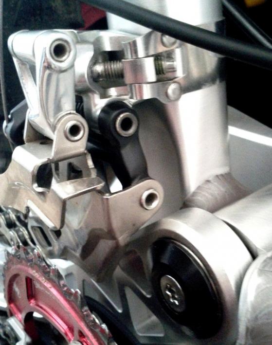

Wo ist hier der Umwerfer zu hoch? Wie groß ist dein Kettenblatt? Zu hoch ist er wenn die Kette bei kleinem Kettenblatt/kleinem Ritzel arg unten am Umwerfer schleift. Dass deiner das tut glaub ich nicht!
Doch, schleift volle Kanne ab mitte des Ritzelpaketes. Kettenblätter sind 36-22
Ja, scheinbar gehen keine Sram-Umwerfer der aktuellen Generation. Ist einfach eine ungünstige Kombi, bei den SRAM Umwerfern ist das Parallelogramm viel ausgeprägter (breiter) und das ist der Schwinge im Weg.
Bei Shimano ist das kompakter, da gibt es keinen Stress. Siehe Anhänge.
