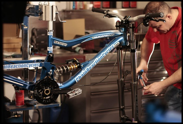

Also ich glaube das "schöne" Blau welches das CRC Team mal hatte ist nicht gepulvert... Das schaut dann immer anders aus:
Das wird lackiert sein, da es nen ganz anderen Tiefeneffekt hat, als eine Pulverung! Das kannst du so mit ner Pulverung nicht realisieren... Kommt dem Works Blue von Intense relativ nah, da wird erst silber aufgetragen und dann dieses leuchtende Blau...
Hier siehste dann, dass die Farbe nen relativ starken Effekt hat:
Die neuen Bikes vom CRC Team sind auch lackiert (gelb und blau) das wirkt IMMER anders als eine Pulverbeschichtung...
Das sollte man sich halt dann vorher überlegen, wenn man sich viele Farben im Netz anschaut, ob diese auch pulverbeschichtet, oder lackiert wurden, weil die Farbe mag die Gleiche sein (RAL), die Wirkung ist zum Teil aber VOLLKOMMEN anders!

Könnte auch einfach blau eloxiert sein! Deshalb sind die Schweißnähte auch etwas dunkler.
Oder so!
Das ist richtig, auf die Schweißnähte hatte ich nicht direkt geachtet... Bei den Eloxalschichten kriegst du auch den schönen Effekt hin! :)
Ist leider nur nicht ganz so haltbar bzw. relativ Kratzempfindlich...! :D
Eloxieren ist super unempfindlich! Auf jeden Fall haltbarer als lackieren.
Ich hab es jetzt in Hinsicht auf die Pulverbeschichtung gesagt...
Lackieren lassen würde ich mir einen DH Rahmen eh nicht! Die Teams kriegen ja öfters mal neue Rahmen, da ist es denen wohl eher egal, für die Privatperson aber eher nicht so haltbar, da hast du recht!
