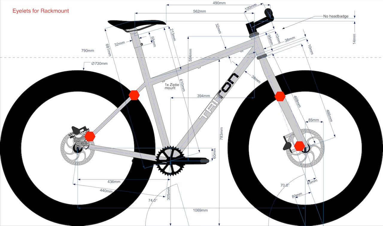

Das meiste, also die Geometrie-Daten, habe ich Dmitry überlassen, da er hier definitiv mehr Erfahrung hat als ich es je haben werde. Lediglich bei der Positionierung der Gepäckträger-Ösen
und der Kabelführung, welche ich nach mehreren kommunikativen Fehlversuchen schließlich so gelöst habe (Rohrquerschnitt mit jeweiliger Angabe von wo aus dieser gesehen wird)
habe ich mitgewirkt. Erklärungsnot macht eben erfinderisch ??
Irgendwann waren dann auch die Pläne mit allen Maßen gefertigt:

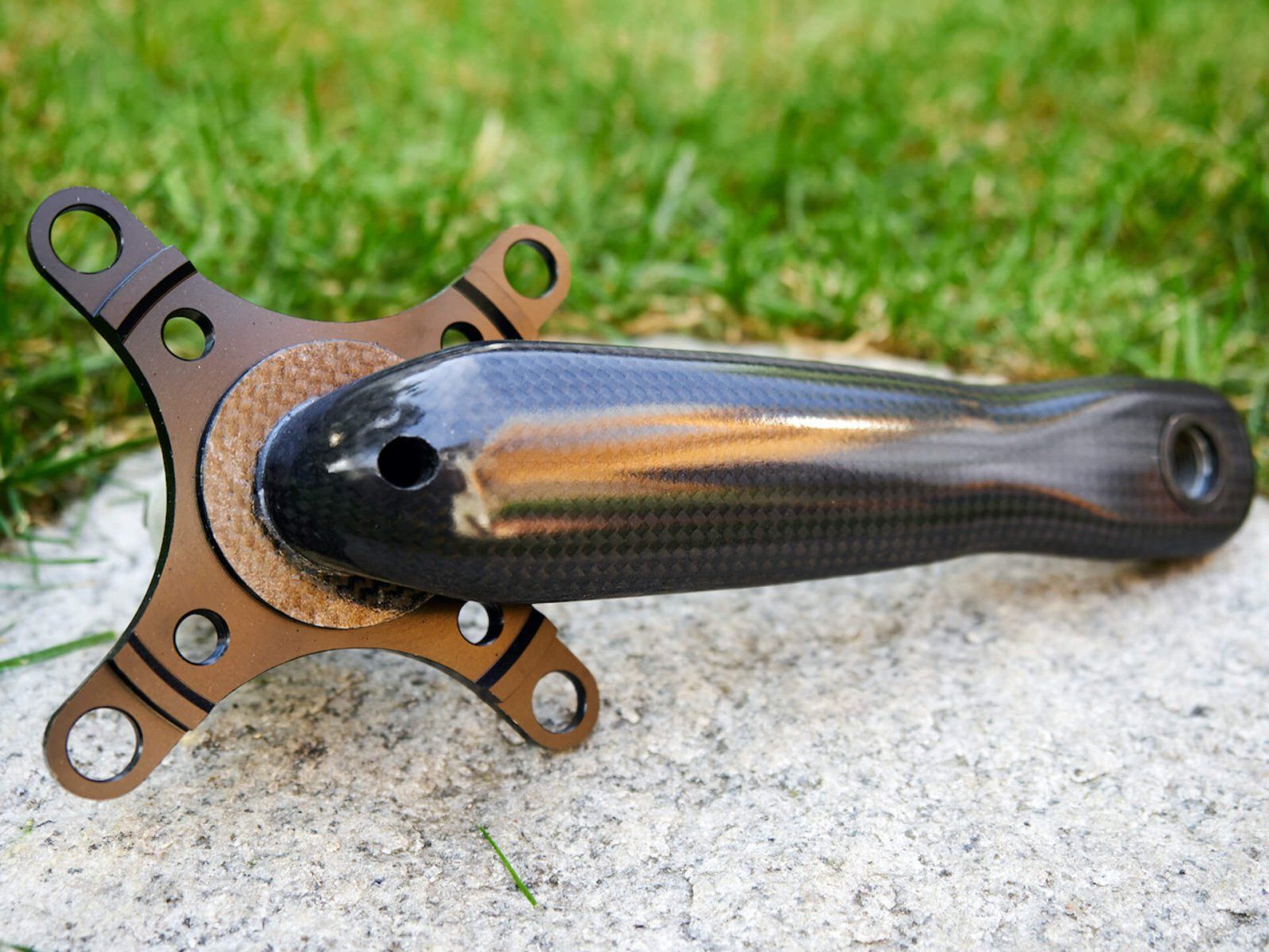

Bei der Radpositionsanalyse hat sich auch herausgestellt, dass eine Kurbelarmlänge von 160 mm ideal für mich ist. Ansonsten könnte ich im fortgeschrittenen Alter irgendwann Probleme mit der Hüfte bzw. meinem Bewegungsapparat bekommen. Laut Physiotherapeut ist in diesem Bereich die Radindustrie hinten nach, weil die meisten Hersteller sich auf die Standardlänge 170-175mm festgelegt haben. Eine leichte Carbon-Kurbel mit dieser Kurbelarmlänge ist sowieso eher eine Seltenheit. Was mich auch sehr reizen würde, ist die EEE-Wings Titankurbel. Gibt es jedoch auch nicht in meiner Länge…. Aber gut, dafür lässt sich die Radindustrie ja allerlei andere Standards einfallen. Über Sinn oder Unsinn dieser oft vermeintlichen Innovationen kann jeder für sich selbst entscheiden.
Diese Carbon-Kurbel habe ich dann schließlich mit einem Carbon-Ti Titankettenblatt und AbsoluteBlack Kettenblattschrauben verheiratet.
