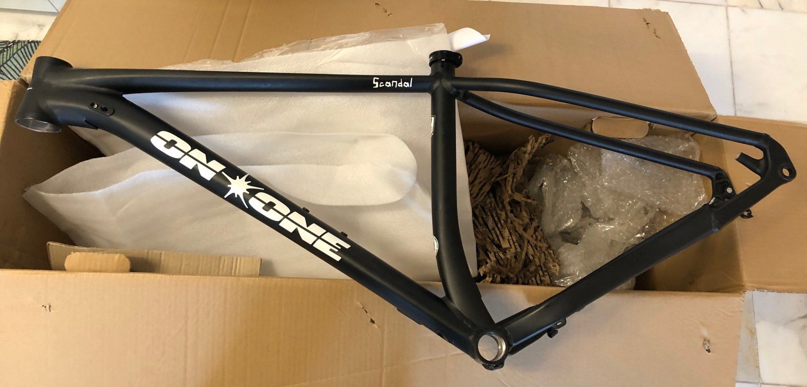

Freitag bestellt, Samstag kam die Versand-Ankündigung ohne Trackingnummer, heute stand ein Paket im Treppenhaus:
Leider an der Seite aufgerissen und es fehlen die 2 Flaschenhalter für 1,60€ ?
Ansonsten einigermaßen sicher verpackt und ohne Macken. Lack- und Rahmenqualität machen nen guten ersten Eindruck.

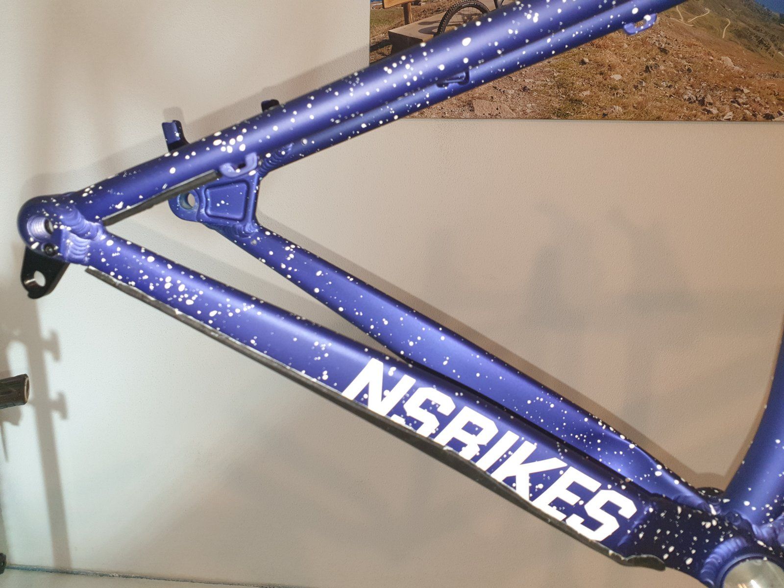

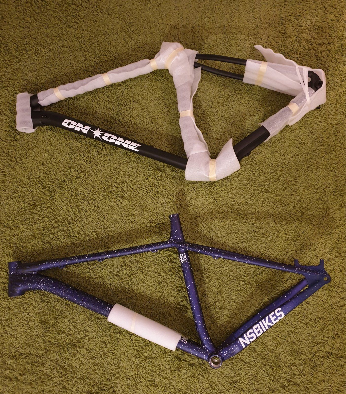

Erst ist der Scandal gekommen, zwei Stunden später steht der Eccentric vor der Türe nach 7 Wochen. Dazu die Mail gestern von meinem Händler, alle Teile die fürs Eccentric bestellt waren sind wohl da.
Jetzt bin ich am grübeln.
Scandal
Pro: 5mm mehr Reach, steilerer Sitzwinkel, innenverlegte Züge und ca. 200-300 gr. leichter.
Eccentric
Pro: 430 Kettenstrebe, 65° Lenkwinkel mit 140mm Gabel, konnte es bereits kurz mal Testen und hat sich gut angefühlt.
Subjektiv gefällt mir die Rahmenform vom Eccentric etwas besser. Auch die schräge Lackierung gefällt mir besser. Jedoch hat an dem linken Ausfallende jemand mit Alkohol oder ähnlichem die weißen Punkte etwas entfernt. Denke bei der Nacharbeit. Sind deutlich spürbar und auf dem Lack.
Einen der beiden Rahmen werde ich wohl morgen kurzfristig hier im 29 Teile Thread zum Verkauf anbieten. Aktuell tendiere dazu den Eccentric zu behalten. Dann wäre der Scandal inklusive Ersatzschaltauge zu Verkaufen. Mal eine Nacht darüber schlafen.
Falls jemand eine Anregung hat, bin dafür zu haben.

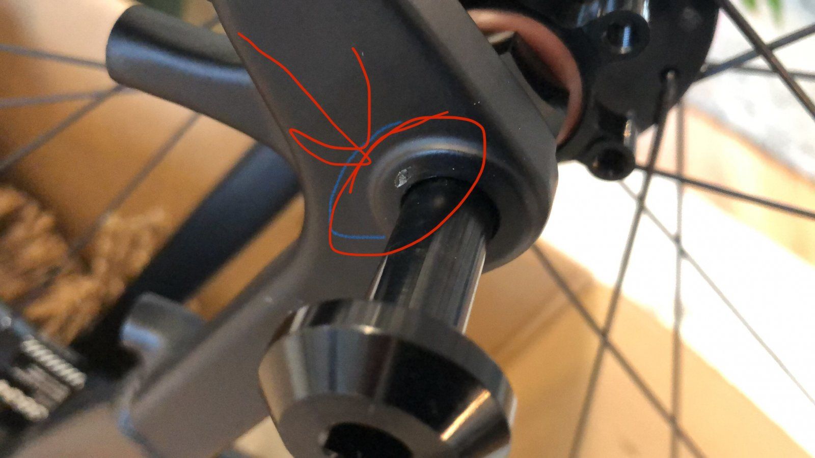

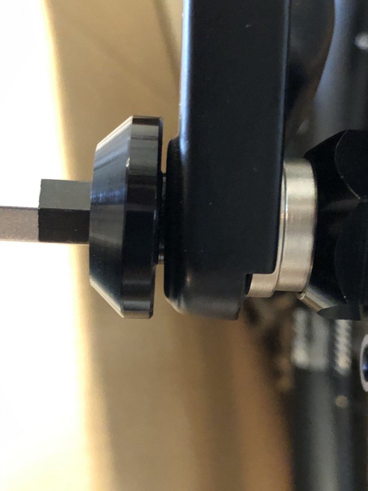

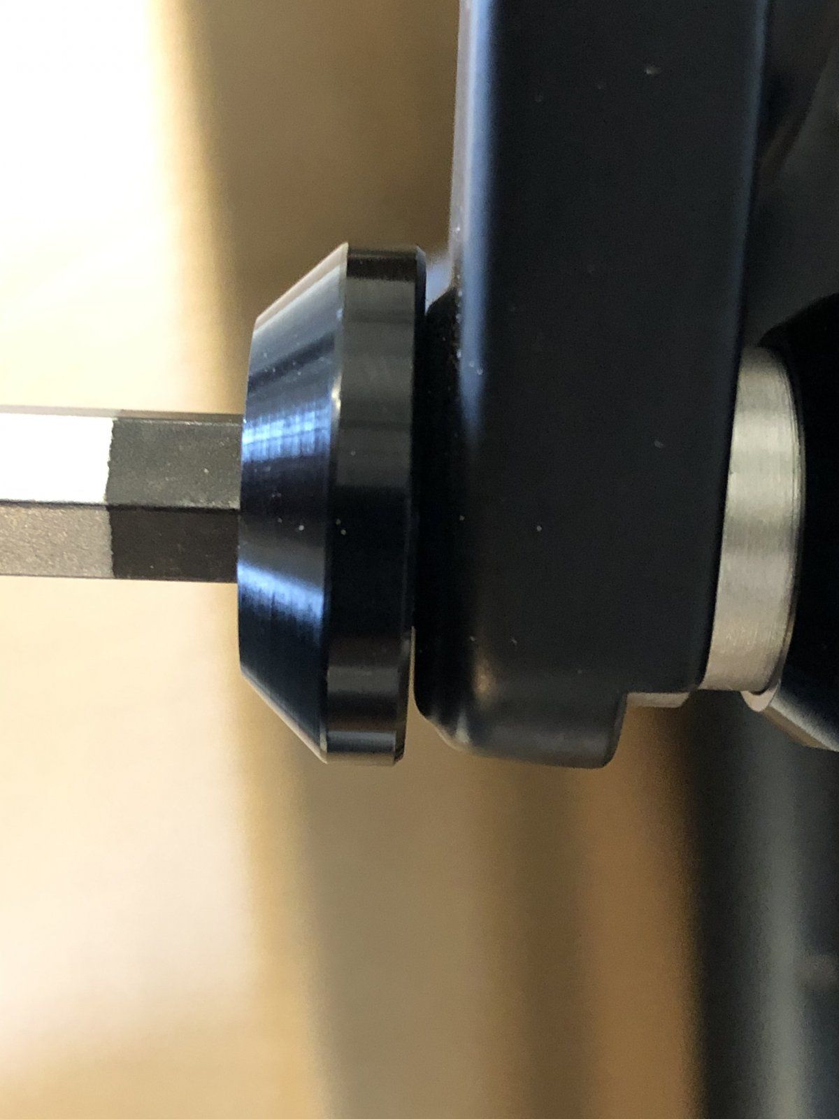

HI, mein Rahmen ist heute gekommen.
Das einzige was mir negativ aufgefallen ist, dass die Ache nicht besonders Plan aufliegt bzw nur an ein kleinen Punkt aufliegt.
Kommentar von Planet X war cool:
Thanks, these are clearance bikes so they do have slight defects and imperfections hence the price reduction. If you file the dropout down a little it will work fine.

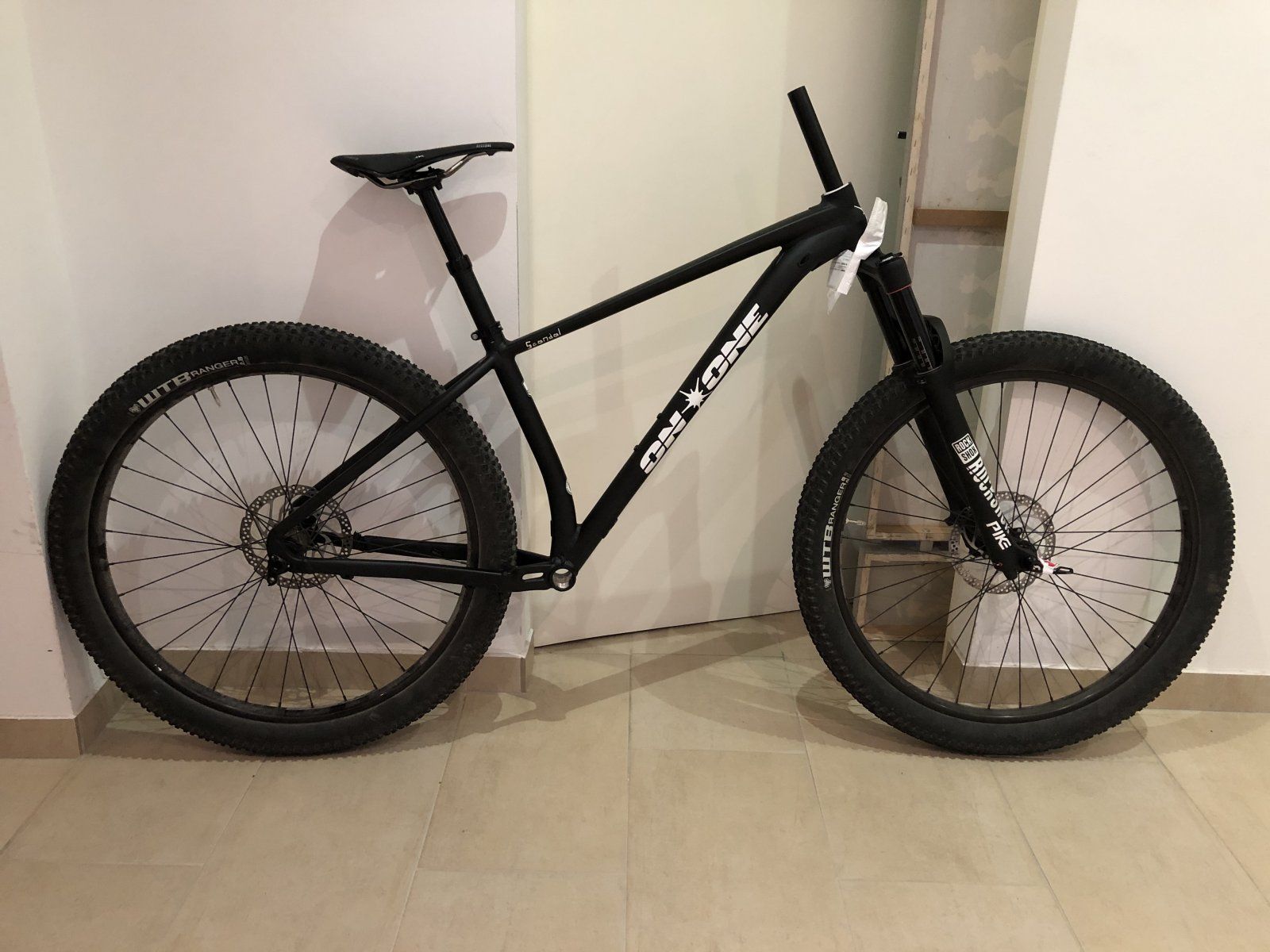

Heute die Oneup Dropper und meinen Wohlfühl-SQlab-Sattel installiert, die Züge sauberer verlegt, Aufkleber von der Gabel entfernt, 35mm Vorbau und anderen Lenker angebaut, Steuersatz neu gefettet...
Optisch wirds langsam. Mit der Sitzposition/Ergonomie muss ich noch rumtesten, das gefältt mir noch nich so ganz...
