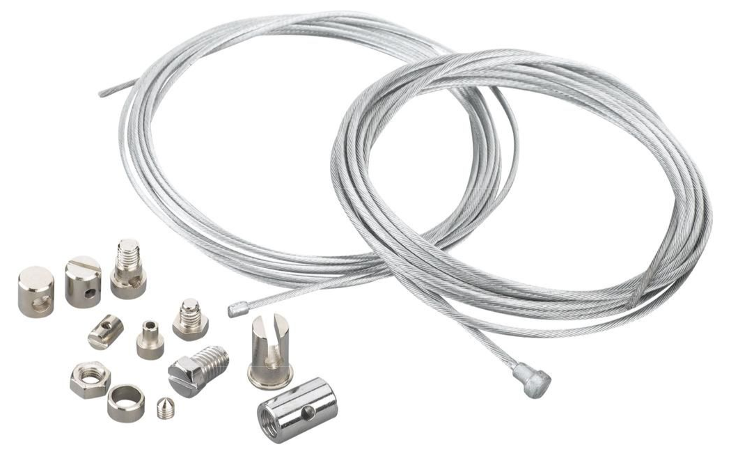

So, die Kindshock-Remote wird ja denke ich out of the box nicht funktionieren, da das Endstück am Hebel anstatt an der Stütze befestigt wird.
Aber wie siehts denn aus, wenn man so ein Bowdenzug-Reparaturkit verwendet, also auf beiden Enden so ein Endstück hat (eins dann eben anschraubbar)? Das müsste dann doch eigentlich funktionieren, oder spricht da irgendwas dagegen?
Anhang anzeigen 798710 Anhang anzeigen 798711
Sieht halt am Hebel absolut beschissen aus. Denn ins Sattelrohr wird das Ding ja nicht bekommen. Alternativ kannst am Hebel auch einfach ne Zugendkappe verpressen. Hab ich auch schon gemacht und hat funktioniert.
Da ist ja auch eine kleine Hülse dabei, die zumindest auf dem Foto genau so wie das Endstück am Bowdenzug aussieht. Das dürfte am Hebel dann ja eigentlich keinen Unterschied machen (sofern es tatsächlich gleich ist).

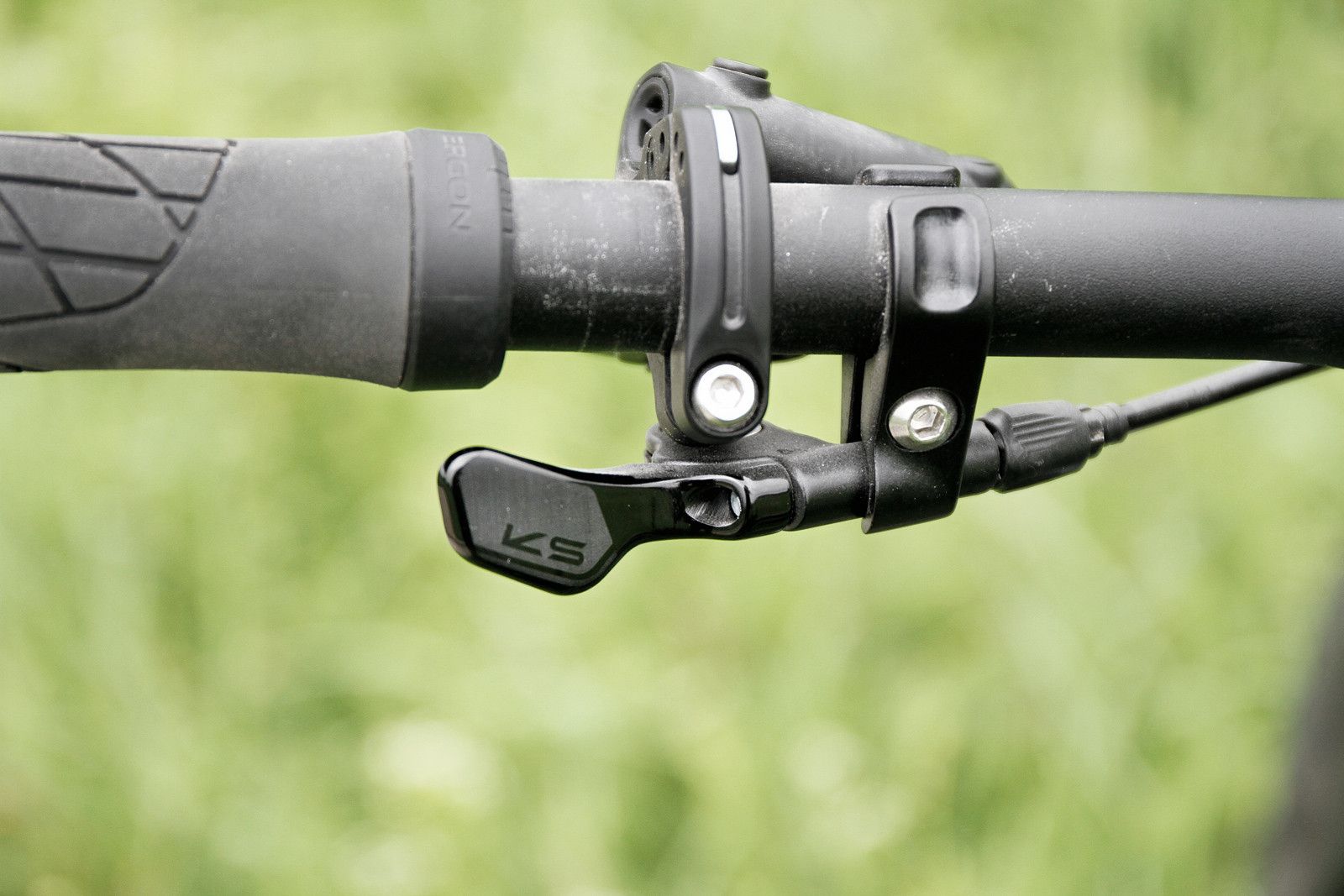

Gut, damit wäre es wie das Teil von KS:
https://www.bike-components.de/de/K...helle-fuer-Dropzone-Supernatural-i900-p34749/
Hat aber bei mir nie besonders gut gehalten. Deswegen die Lösung mit der Endkappe. Verlierst nämlich auch zügig wenn es weg fliegt.
Was hält daran nicht gut? Wenn man die Originale Kabelschraube verwendet müsste das doch bombenfest sein?
Ich will meine Oneup (die heute kam) mit einem Specialized SLR Lever kombinieren und stehe vor dem selben Problem. Habe bei mtbr.com auch den Tipp mit der KS Klemmschelle gefunden und werde das mal ausprobieren :-)
Ich hab jetzt so ein Bowdenzug-Reparaturset zu Hause, und die KS-Klemmschelle sieht da (auf dem Bild) sogar fast besser aus. So ein Lötnippel war aber dabei, das wäre vielleicht eine Option. Dass das ein Lötnippel ist, hab ich aber auch erst durch den Link da erfahren, eine Anleitung oder sowas war nicht dabei.
