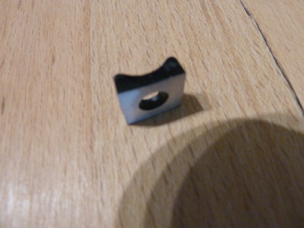

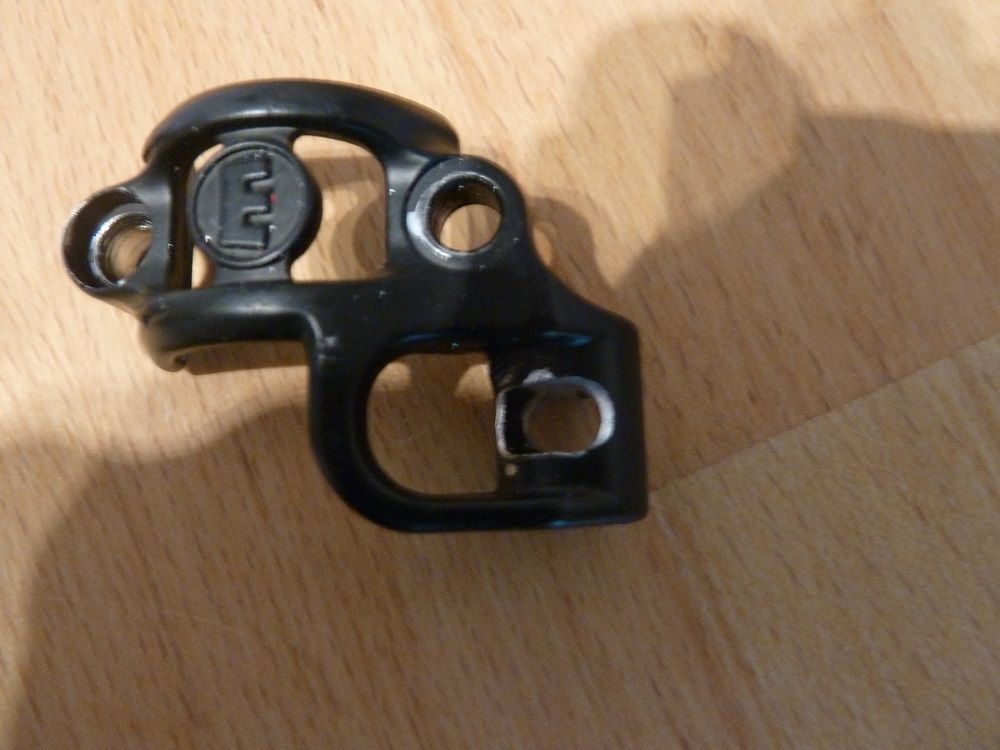

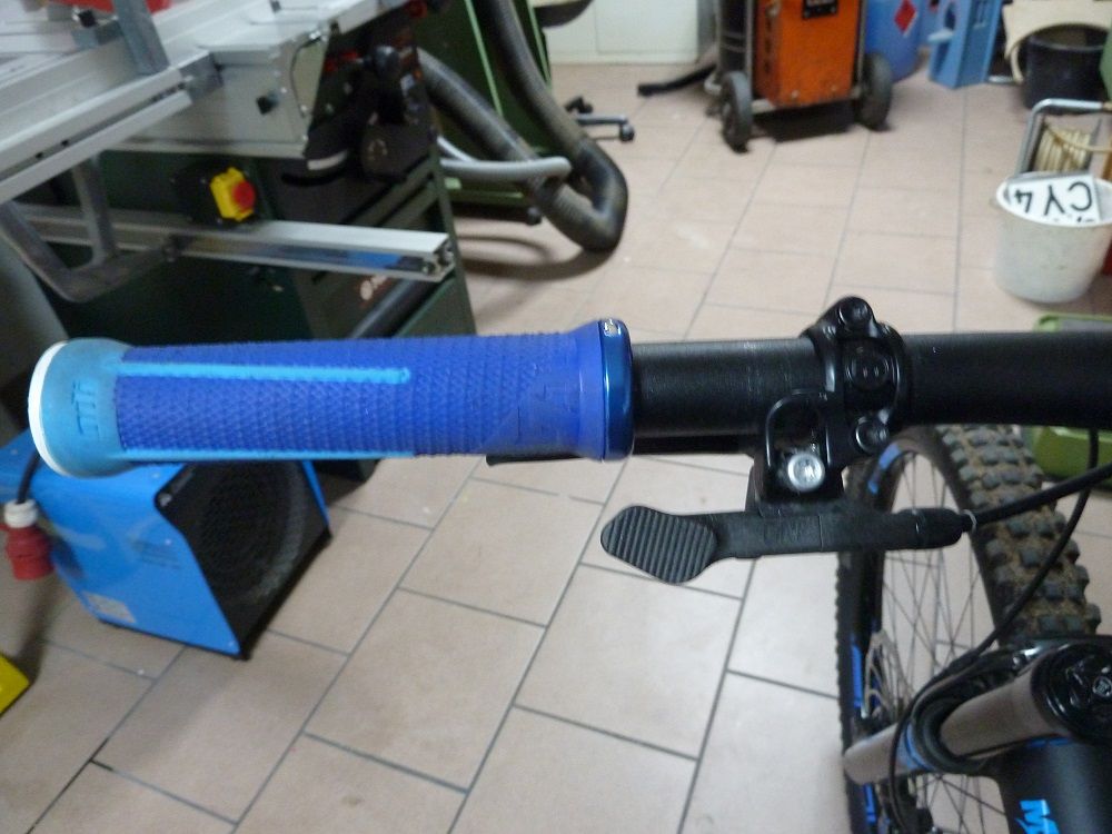

Weis jetzt nicht ob es schon jemand gemacht hat!
Ich hab den Oneup Remotehebel am Magura Shiftmix Sram befestigt.
Dazu musste ich den Schwenkbereich vergrößern,
die Fläche am Alu- Zwischenstück glatt machen
und die Hebelaufnahme etwas nachschleifen.
Passt!

1. Unter die Mutter solltest du eine Beilagscheibe packen
2. Bremsleitung vorne gehört innen herum verlegt.
Für eine Beilagscheibe brauche ich eine längere Schraube, die ich nicht da hatte,
sonst greift die Selbstsicherung der Mutter nicht.
Dazu ist das jetzt eine M5 Mutter, statt der originalen M4 Schraube.
Dadurch, und mit der größeren Auflage am Alu, habe ich keine Bedenken.
Danke für die Info mit der Bremsleitung.
Baue heute noch den 1 Finger Bremshebel an, werde dabei die Leitung innen verlegen.
