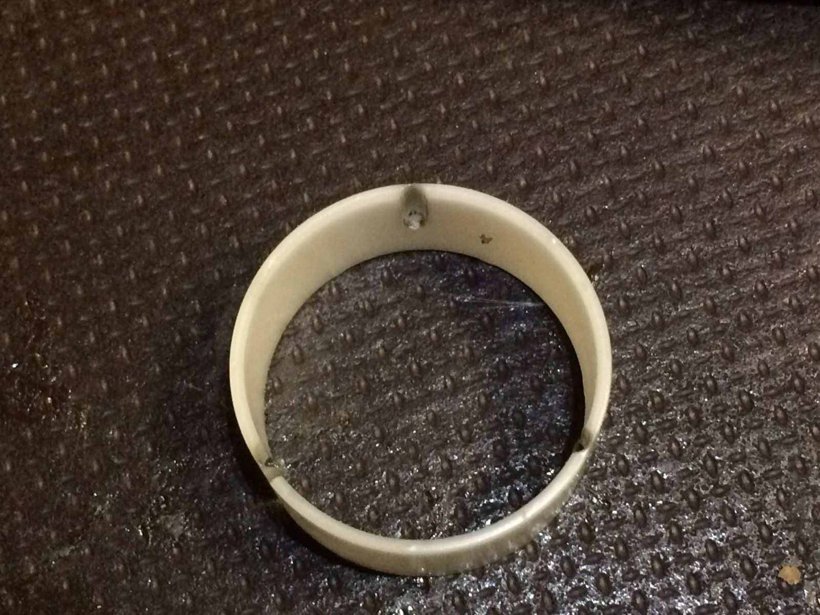

So, es ist April und pünktlich nach 6 Monaten war dieses weiße Bushing wieder so deformiert von den Hubreduzierungspins (180 auf 160) dass ich es tauschen musste weil die Stütze sich nicht mehr gescheit bewegt hat. Ist nicht wirklich eine Dauerlösung...
Hab die Stütze bei der Gelegenheit gleich mal zerlegt (nur die Kartusche hab ich im Tauchrohr gelassen).
Fett war etwas grau, Ansteuerung/Actuator unten etwas voll Sand, sonst war optisch im inneren alles iO.
Den Abstreifer mit Gleitlager/Buchse oben hab ich auch getauscht, der war schon immer etwas zu eng und hat die Stütze behindert.
OneUp schrieb:
The white bushings are actually meant to be indented like that and replaced over time,
albeit typically in longer intervals than we're seeing here with yours.
One quick fix to keep rolling is to trim down any raised flares, flip the bushing, and reinstall/ re-grease everything!

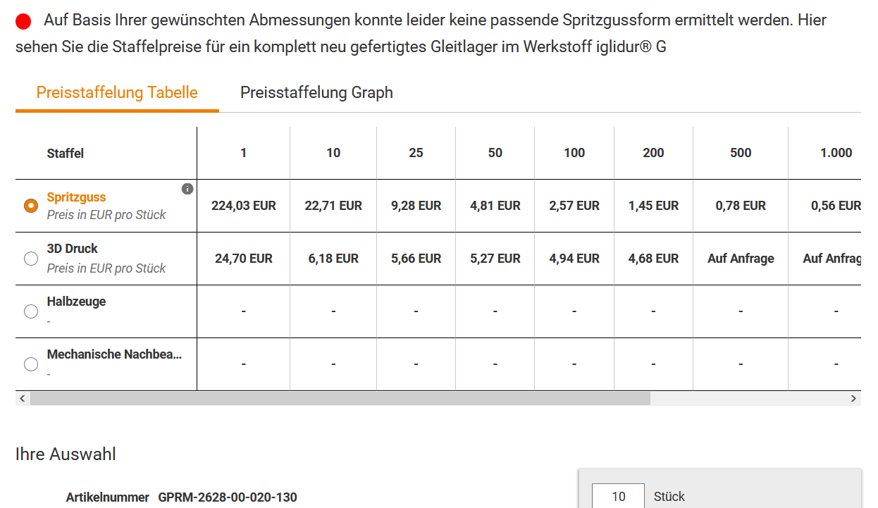

Gescheiter wärs da aber statt immer das komplette Rebuild-Kit zu benötigen, nur das Bushing zu kaufen:
Kolbenringe aus iglidur® im igus® Online-Shop bestellen
Das Ding hat:
26mm Innendurchmesser
28mm Außendurchmesser
13mm Höhe
Igus hat leider idR 25mm Innendurchmesser mit 28mm Außendurchmesser.
Sonderanfertigung lohnt nicht recht... ;)
Für die alte V1 gabs das ja auch noch einzeln - wenn auch preislich mind. genauso uninteressant...
