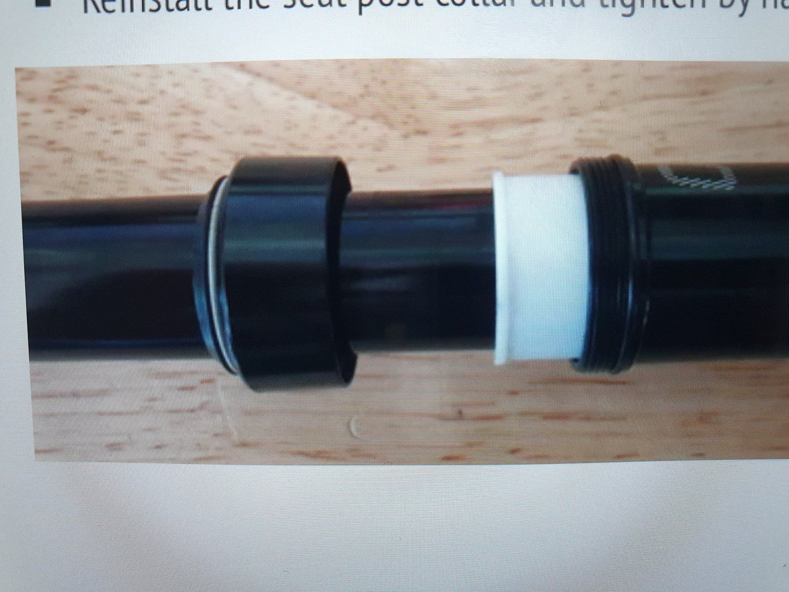

Danke für die Tipps. Bei mir saß die Ventilkappe richtig fest. Hat ein bissl gedauert aber mit einer Flachrundzange hats dann geklappt.
Bezüglich schmieren benutze ich einfach mal das beiliegende Schmiermittel. Für 2-3 mal schmieren reicht das. Wenn das mal aufgebraucht sein sollte hat jemand noch ne Empfehlung für ein Schmiermittel was ich bei der Oneup Dropper verwenden kann?

Hattest du nicht geschrieben, dass du noch Bike Grease hast? Das ist doch perfekt. Man liest immer wieder, dass die Stütze gerne oben etwas Fett hat, also da wo man auch den Travel reduzieren kann. Das ist ja mit 3 Handgriffen gemacht. Ich hole die Stütze so alle 2-3 Monate mal aus dem Rahmen und mache da etwas sauber, aber so lange sie läuft, gibt es ja nicht groß etwas zu tun.
Ich habe mir aus einem alten Schlauch so etwas wie den Willy von BikeYoke "gebastelt", das dürfte den meisten Dreck abhalten.

Ja habe ich geschrieben. Aber das BikeGrease ist ja recht zäh. Evtl ein wenig zu zäh um die Dropper zu schmieren?
Exakt. Hab ich in einem Anflug von nicht Nachdenken mal gemacht. Ende vom Lied war, dass die ganze Stütze sehr sehr langsam lief und schwergängig. Also alles rausgeputzt und mit Gabelfett (z.B. Sram Butter) geschmiert, dann liefs super.
Bike Grease pur ist alles andere als perfekt, da zu zäh. Ich nehme das und verdünne es mit ein wenig Fox Gold, bis es richtig glitschig wird. Dann geht es. Ideal ist das aber auch nicht.
Danke für die Bestätigung. Hätte mir sonst in den Arsch gebissen. Hab mir jetzt mal ne Tube Slick Kick bestellt. Kann ich dann auch noch für Gabel und Dämpfer verwenden.

Ich nutze auch SRAM Butter. Alle paar Wochen mal kurz die Mutter abschrauben, einmal mit dem Lappen drüber, Butter rein, Mutter wieder zu und das läuft geschmeidig für die nächsten Wochen. Dauert vielleicht 2 Minuten.
