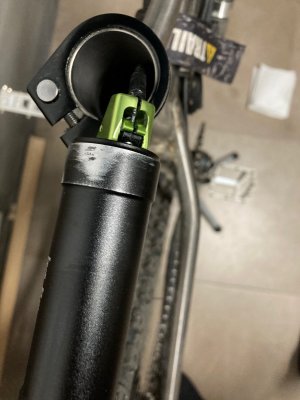

Das Knarzen und Knacken wird mehr & es geht mir mächtig auf den Sack :mad: Fettpackung hilft nicht (mehr). Beim letzten Einfetten habe ich gesehen, dass die schwarze Farbe an einem Punkt am Ende der Sattelstütze (also nahe beim Aktuator) abgerieben ist: ich denke das ist genau die neuralgische Stelle, bzw. da die Farbe weg ist, hat die Sache jetzt wohl noch etwas mehr Spiel.

Edit: so sieht die betroffene Stelle bei mir aus:

Ich werde heute auch mal wieder die Oneup aus dem Rahmen ziehen und versuchen etwas zu basteln, das den Durchmesser erhöht. In meinem Hightower V2 Rahmen hat die Stützen offenbar auch etwas Spiel, dass sie nach einiger Zeit nach dem Fetten wieder das Knarzen beginnt. Geht mir ziemlich auf die Nerven...
Abrieb hab ich an den o.g. Stellen auch.
