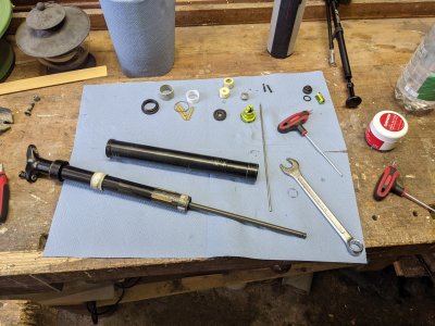

Die Stütze habe ich mittlerweile auch. Allerdings fuhr sie im mittleren Bereich gar nicht mehr raus. Der Druck war zu wenig. Also habe ich auf 280PSI aufgepumpt. Jetzt fährt sie zwar raus, aber man merkt schon, dass sie im mittleren Bereich etwas stockt.
Jetzt würde ich gerne einen Service machen. Scheint ja recht easy zu sein. Aber was für ein „Fett“ benutze ich, wenn ich sie wieder zusammenbaue? Und, welches Service-Video könnt ihr empfehlen. Denn in dem, welches ich gesehen habe, wurde der Druck nicht abgelassen. Ist dem so?

Ich hab hauptsächlich sram Butter verwendet, aber eigentlich müsste auch Fett mit der Stütze mitgeliefert werden, so ne kleine silberne Packung.
Ich hab einfach die Anleitung von der Oneup Website genommen... ist super detailliert, da kann man eigentlich nix falsch machen.

Nimm als Fett Dynamik Seal Grease das ist besser als die Butter.

Die Luft muss nicht abgelassen werden.
Meine gebraucht gekaufte V1 hat heute einen Service bekommen.
Mit Video schauen hat das ganze eine halbe Stunde gedauert. :daumen:
Die Stütze hatte seitliches Spiel und ist nicht mehr ordentlich ausgefahren, jetzt läuft sie wieder wie neu.
