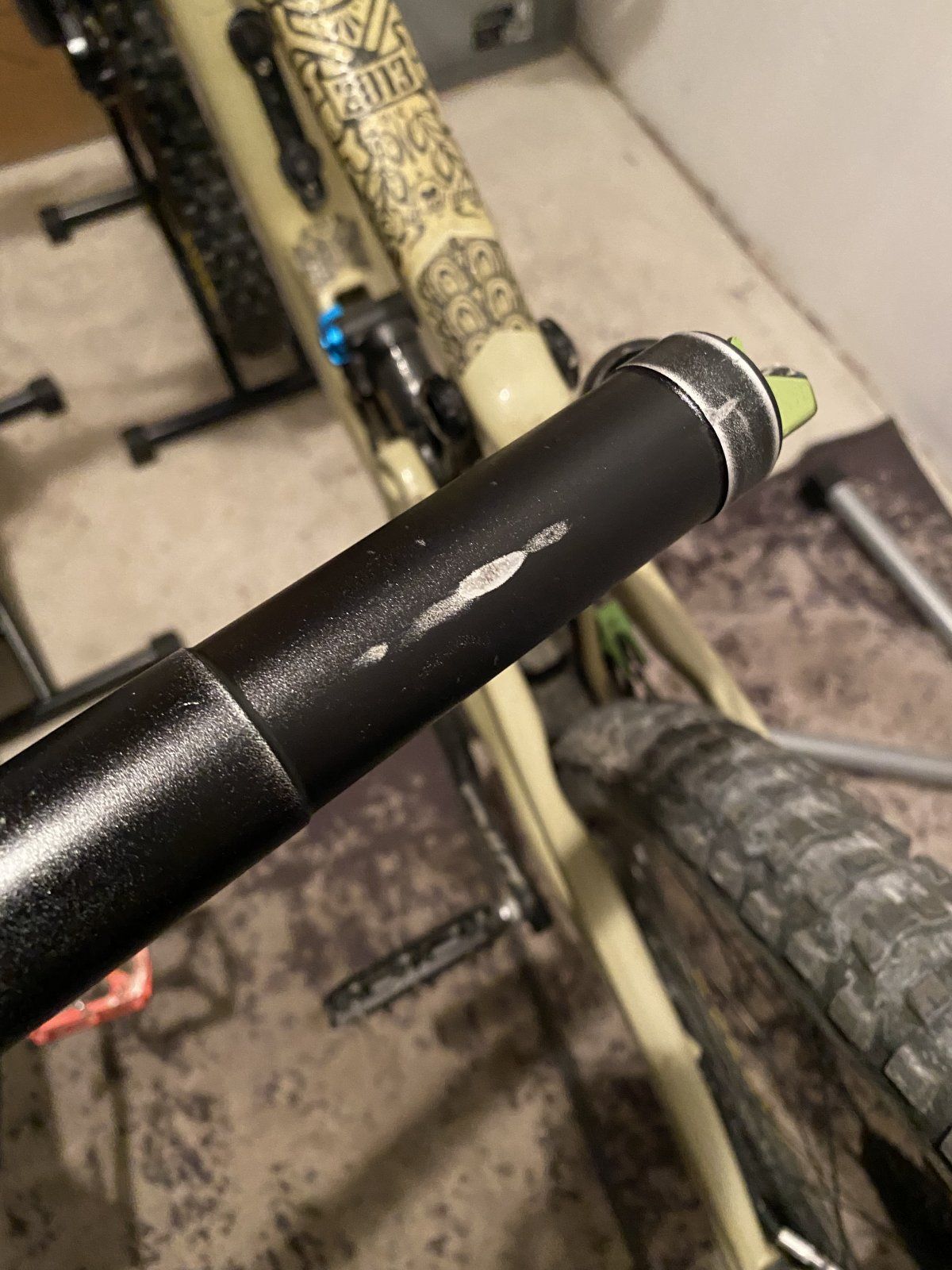

Ich werde heute auch mal wieder die Oneup aus dem Rahmen ziehen und versuchen etwas zu basteln, das den Durchmesser erhöht. In meinem Hightower V2 Rahmen hat die Stützen offenbar auch etwas Spiel, dass sie nach einiger Zeit nach dem Fetten wieder das Knarzen beginnt. Geht mir ziemlich auf die Nerven...
Abrieb hab ich an den o.g. Stellen auch.
Kannst du das Knarzen provozieren (reproduzieren)? Ich hab sehr viel ausprobiert um das vermutete Spiel im Sitzrohr auszugleichen, mittlerweile bin ich aber recht sicher dass das ein internes Problem ist. Konkret ist es bei mir so, dass ich zB im Sitzen wenn ich das Gewicht vor und zurück verlagere ein Knrazen (eher Klicken) auftritt. Wenn ich mit den Fingern die Verbindung "Tauchrohr und Standrohr" umschließe, spürt man einen mechanischen Impuls beim Klicken.
Oneup schickt mir ein Rebuild-Kit, ich hoffe ich kann das damit lösen u. dann entsprechend berichten.
Ich kann es nur dadurch abstellen, dass ich die Stütze einfahre. Würde sich aber auch so erklären lassen, dass der Hebel mit ausgefahrener Stütze natürlich deutlich größer ist.
Da jedoch das Fetten der gesamten Stütze für eine Zeit Ruhe gebracht hat, würde das ja gegen ein internes Problem sprechen. Lackabrieb an der Stütze ist ja auch deutlich erkennbar.
Je kräftiger die Tretbewegung, desto stärker bei mir das Knarzen.

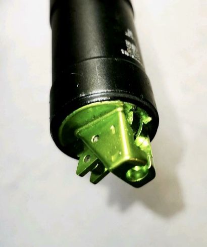

Also um das noch mal klarzustellen, die V1 der OneUp Dropper Post (mit 150 und 170mm) kann man nicht auf die V2-Ansteuerung umbauen. Das geht nur mit der "OneUp Dropper Post V2", die anfangs noch mit der alten Ansteuerung ausgeliefert wurde (Auslösung per Kabelhülle), mittlerweile aber standardmäßig mit der neuen kommt (Auslösung per Kabelzug).
Das Umbaukit macht also nur Sinn, wenn man eine der älteren V2s hat.
Für die V1 gibt es da leider nichts, da habe ich auch schon erfolglos gesucht.
Und bei den V2 wurde die nicht versenkbare Stack Height noch einmal ein klein wenig reduziert, allerdings wurde im gleichen Zug dann auch der Travel und die Einbaumaße der 170mm Variante erhöht - aus 170 wurden 180mm Travel und die Gesamtlänge stieg von 450mm auf 465mm.
Bei manchen Rahmen kann das dann dazu führen, dass dann wegen der größeren Einbaulänge eine V2 mit 180mm nicht mehr passt, wo zuvor eine V1 mit 170mm gepasst hat - selbst wenn man die neue auf 170mm herunter travelt (es bleiben dann noch 5mm übrig von der größeren Einbaulänge).
Also je nach Rahmen und Sitzhöhe kann eine V1 weiterhin Sinn machen, wenn man das Maximum an Travel haben möchte (sie wie bei mir). Nur dann halt leider weiterhin mit der Auslösung per Kabelhülle.
so sieht das mittlerweile bei mir aus. Hab auf die Stelle jetzt mal eine Lage Felgenband geklebt (war gerade zur Hand und hielt fest) und schau was passiert.
Komischerweise ging die Stütze trotz Band relativ leicht ins Sattelrohr.
So Ähnlich sah meine PNW Loamer auch nach 4 Ausfahrten aus. Habe wegen des knarzen eine neue bekommen, mal sehen ob das das Problem löst oder ob ich da auch mit Felgenband oder Isolierband arbeiten muss. Das Knarzen nervt brutalst. Vor allem am Hardtail :D
