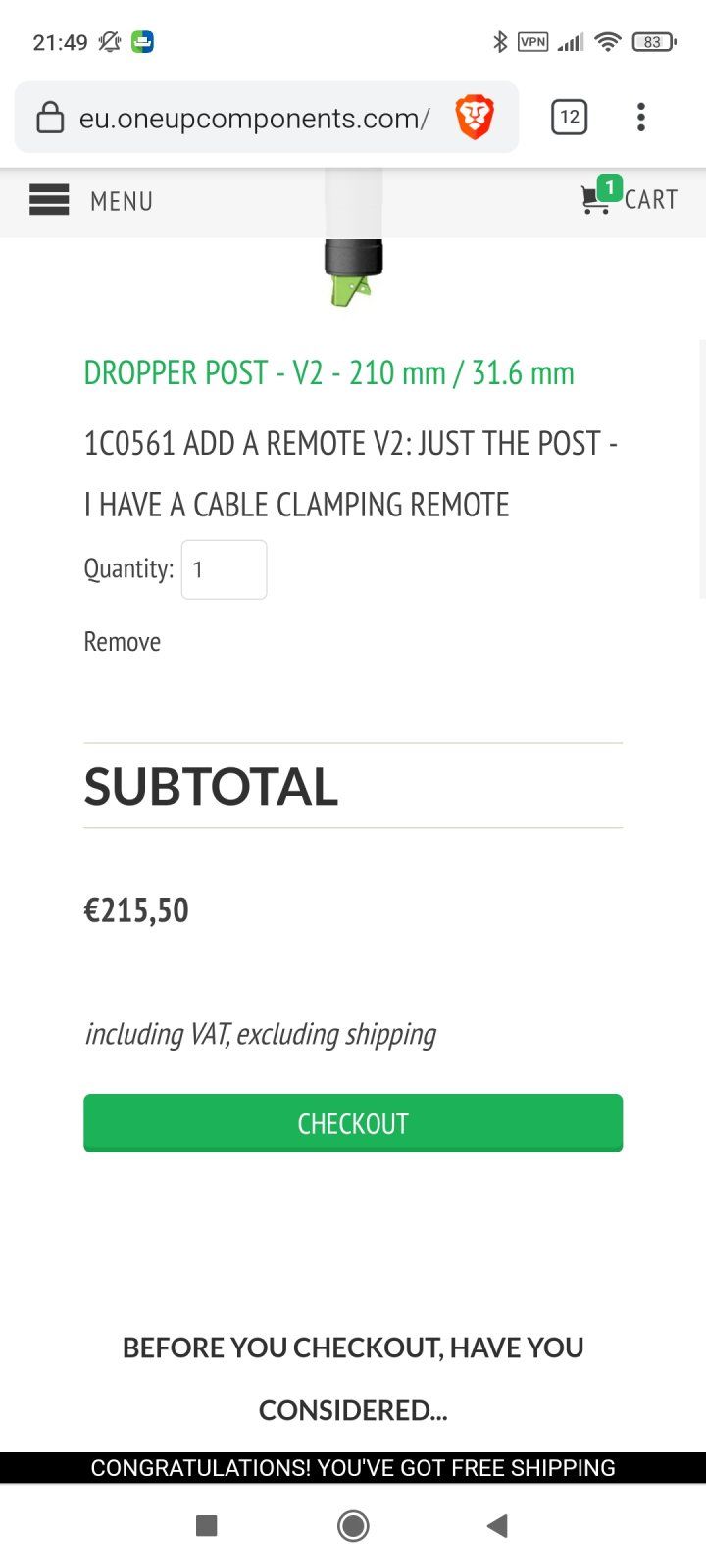

Gab es eigentlich immer bei bikecomponents, aktuell halt leider fast alle Versionen nicht lieferbar.
Oneup aus dem EU-Lager ist doch versandkostenfrei?
