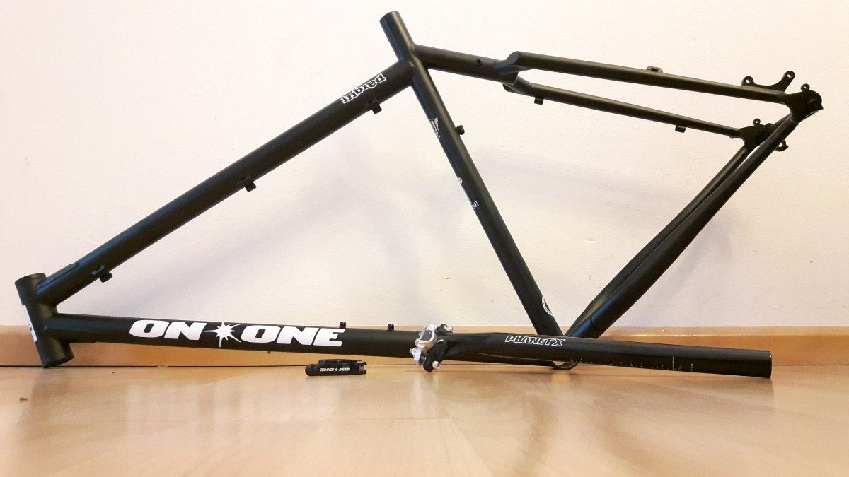

So da is es das schöne Teil.
Bin mal gespannt, ob du das Hinterrad ohne Weiteres in den Rahmen bekommst. Ich musste an den Ausfallenden mit der Feile hantieren, damit ich das Hinterrad hineinbekomme (da sonst problemlos in alle anderen Rahmen passt). Und auch jetzt ist es nicht gerade einfach, das Hinterrad herauszubekommen.
Ich würde auch eher eine Gabel mit 100 anstatt 120 mm Federweg empfehlen. In meinem Inbred ist ein Reverse Twister (Steuersatz) verbaut. Der baut schön flach und ist sehr schlank.
Ansonsten solltest du verbauen, worauf du Lust hast. Wenn's dir besser passt, dann halt 3-fach, auch wenn dir die Optik von 2-fach besser gefällt.
aber ob das an diesem Punkt einen Unterschied macht?)
Tut es nicht - das Inbred mit vertikalen Ausfallenden hat ebenfalls 68 mm Gehäusebreite.
