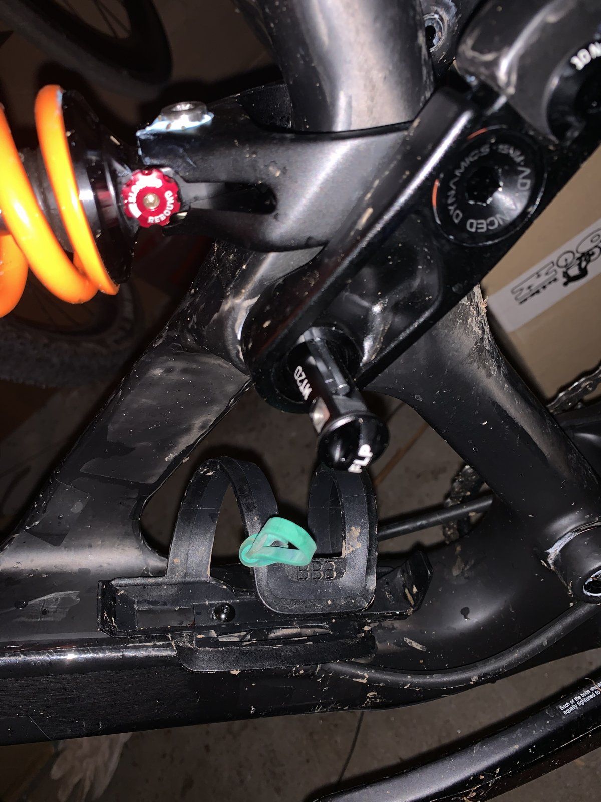

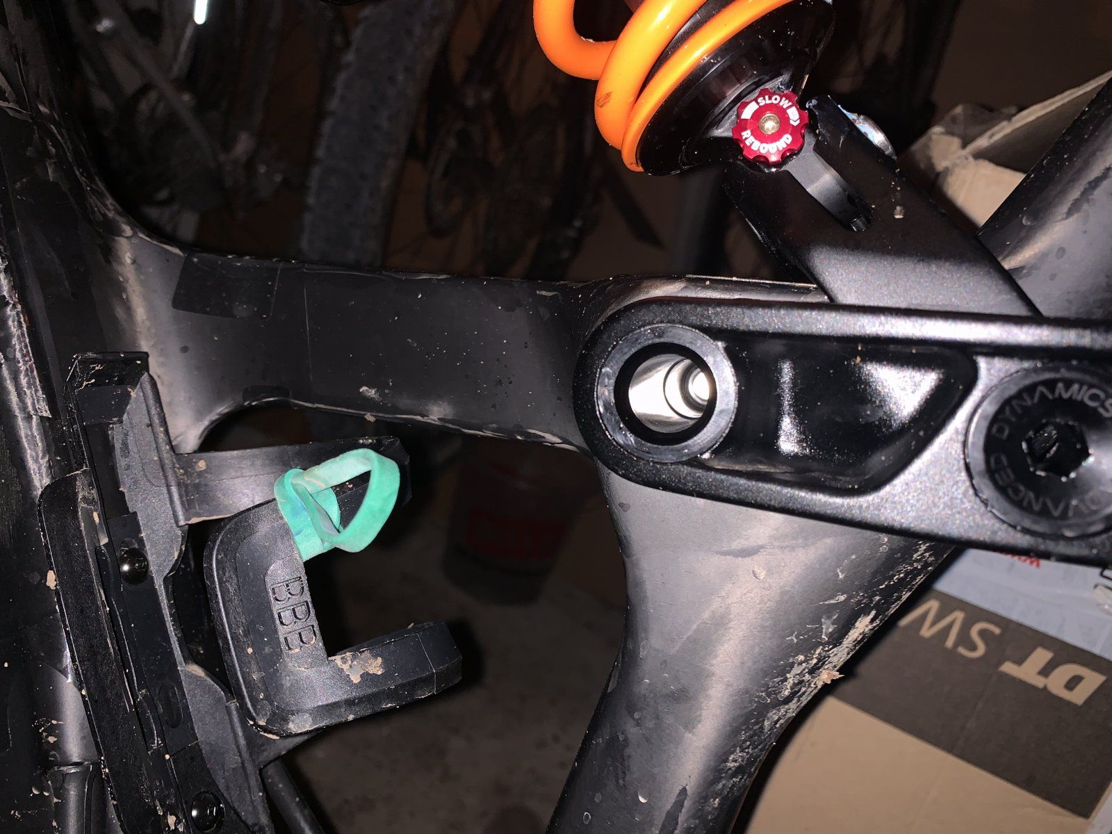

Sagt mal der im Artikel erwähnte Hebel am Rad dabei ich find da keinen ????
"Für noch mehr Werkzeug-Bandbreite sorgt der Hebel zum Festziehen der Hinterrad-Achse. Dieser lässt sich bei Bedarf einfach herausziehen und fungiert dann als Sechser Inbus. Neben seiner Hauptfunktion ist auch noch ein Ventilkern-Schlüssel mit von der Partie."

Doch, der ist da, wenn es ein 22er LT ist. Die Achse des „Link“ Links steht etwas ab, und dort steht “FLP” drauf … habe es aber selber noch nicht rausbekommen. Habe das Teil erst einen Tag, und habe mich lieber mit Setup, tubeless und einer Probefahrt beschäftigt…

Nachtrag:
Siehe angehängte Bilder, oder im Bluepaper von Orbea.
Ich musste erst mal eine Rohrzange (mit Tape umwickelt) anwenden, und das Teil lockern, damit ich es dann mit massiver Kraftanwendung auch mit den Fingern rausbekomme. Werde mir jetzt am Trail also immer die Rohrzange mitnehmen :daumen: Super praktisch!

Ja genau das Multitool geht bis 5 die Achsen brauchen aber einen 6er.
Damit bekommt man das Rad nicht auf
das find ich super praktisch laut test soll da noch einer sein aber keiner weiß wo?
