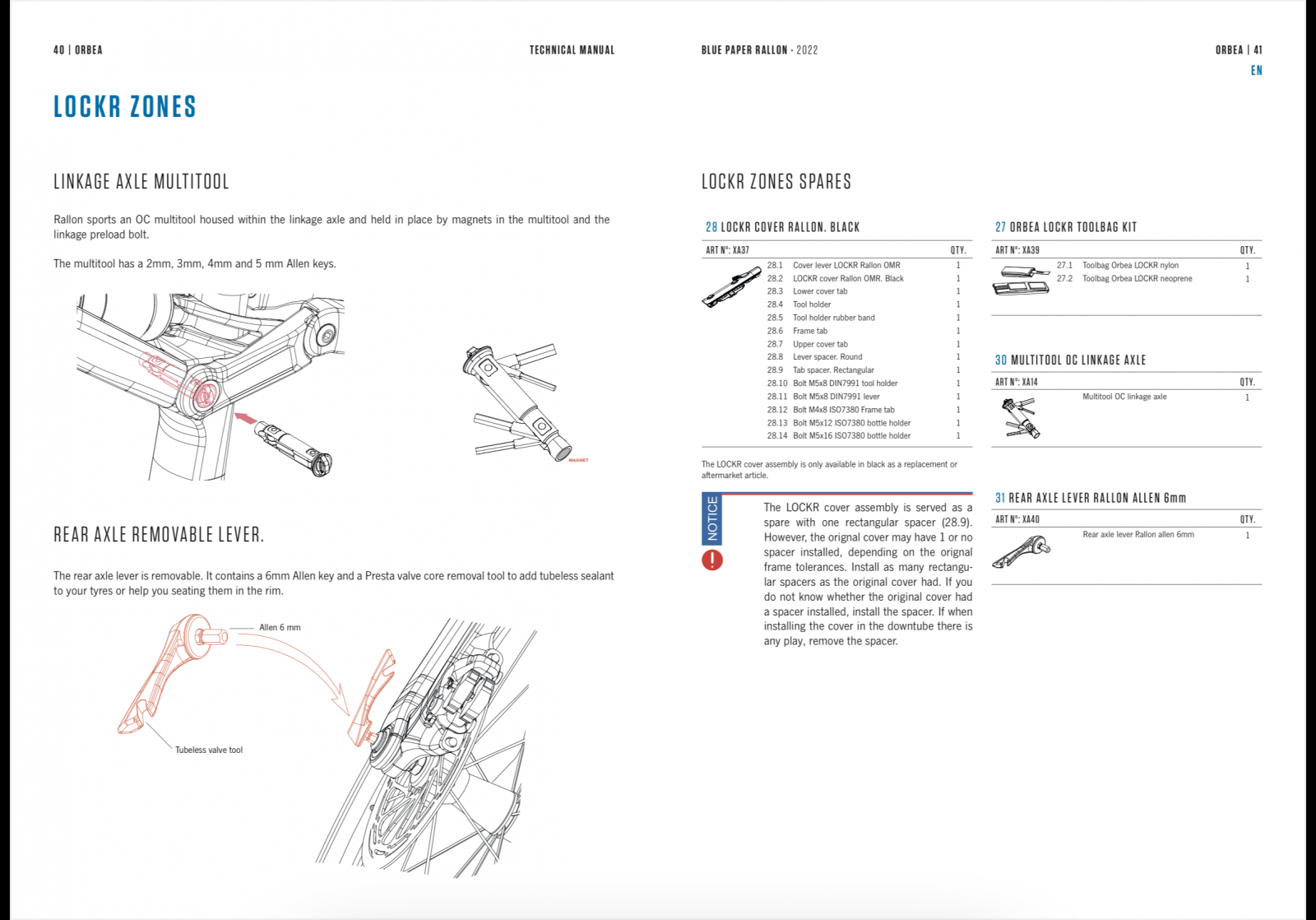

Ja genau das Multitool geht bis 5 die Achsen brauchen aber einen 6er.
Damit bekommt man das Rad nicht auf
das find ich super praktisch laut test soll da noch einer sein aber keiner weiß wo?
Ich habe es im blue paper vom Rallon auf Seite 40/41 gefunden (Anhang), aber nicht in der Occam (LT) Beschreibung. Finde auch das genau das fehlen würde. Schon komisch wenn ich just für die Laufräder keinen dabei habe. Mal sehen ob man den vom Rallon auch am Occam haltbar anbringen kann.
Meinst du die hier? Habe das M-LTD mit den Turbine R30 Alu-Laufrädern seit Ende August, darunter auch eine Woche Finale auf den Trails, die ich früher mit dem Enduro gefahren bin. Ein paar Macken in den Felgen, aber ansonsten keine Probleme.
