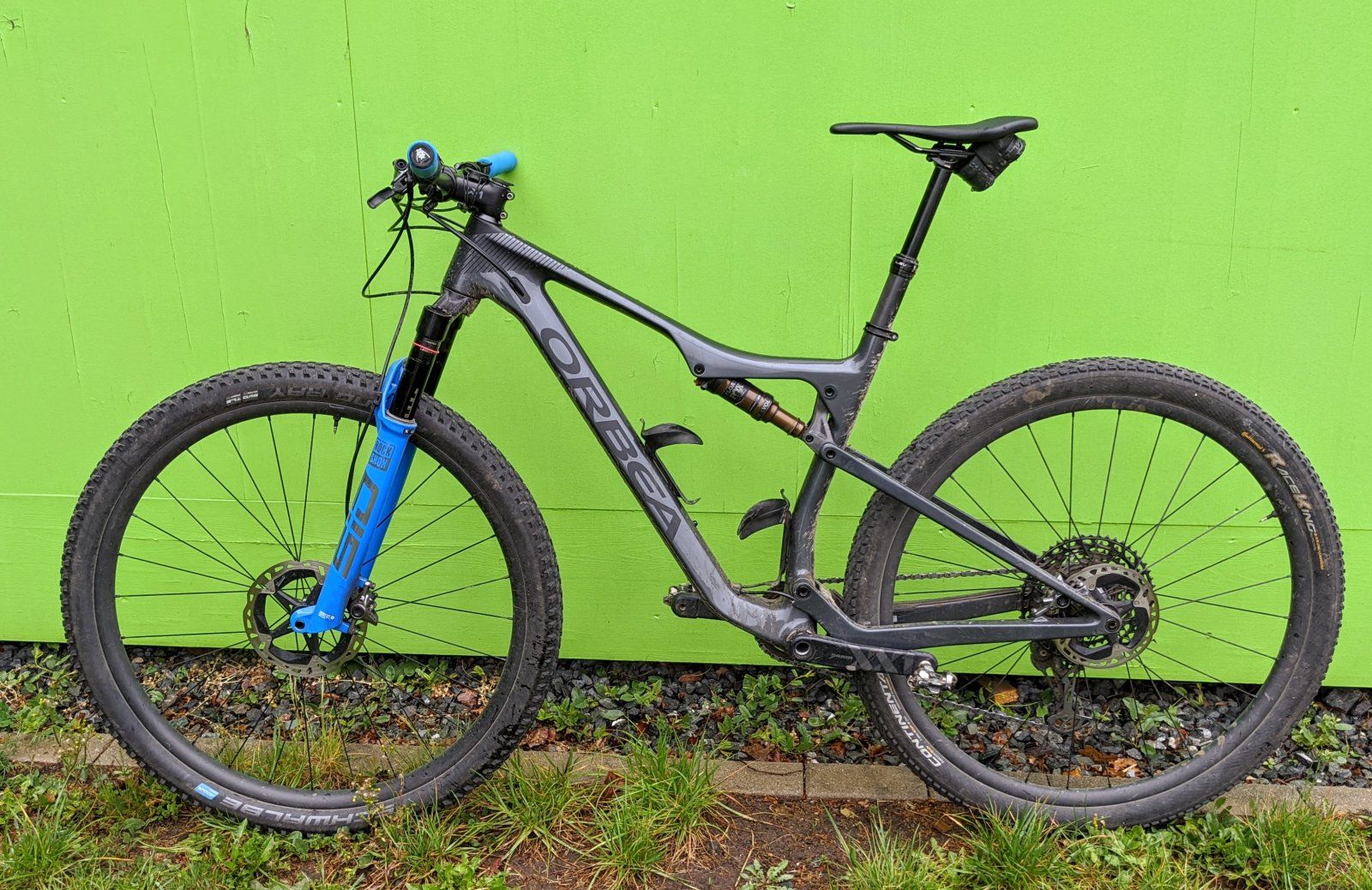

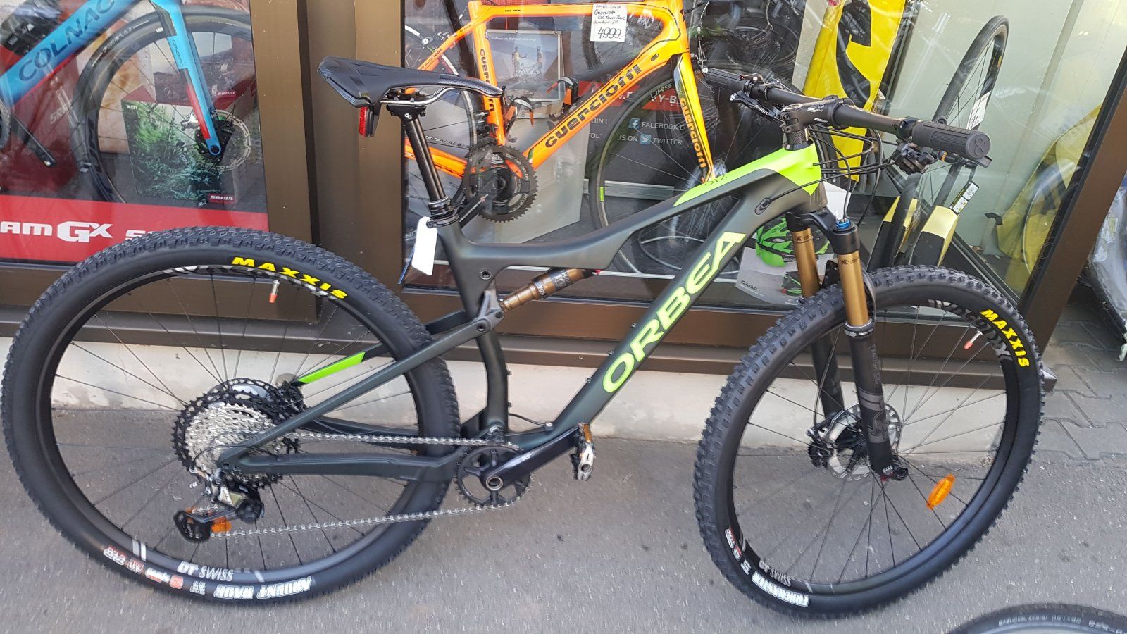

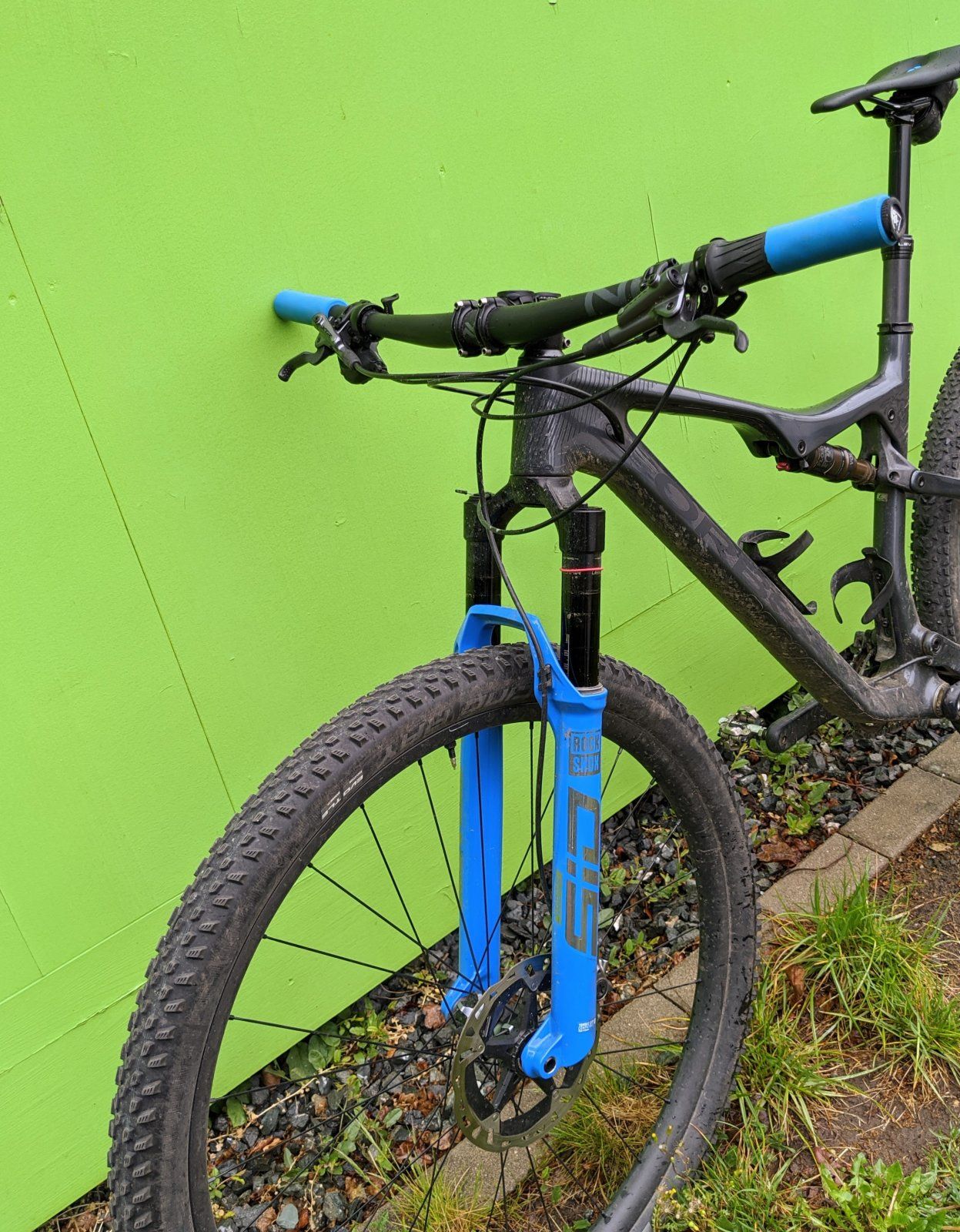

Ich fahre die nun in meinem Oiz seit dem sie auf den Markt gekommen ist in Verbindung mit dem Fox Dämpfer (ja, man muss den Remote umbauen damit er auch Push-To-Lock hat). Das kann man mit Geschick selber machen oder für wenig Geld bei Fox Deutschland.
Fotos hatte ich ja schon vor längerem Mal gepostet..aber egal. Hier nochmal.
VG
Servus !
Schöne Farbkombi des Rahmens - ...wie lautet die ?
...auch die SID in blau passt sehr gut dazu !

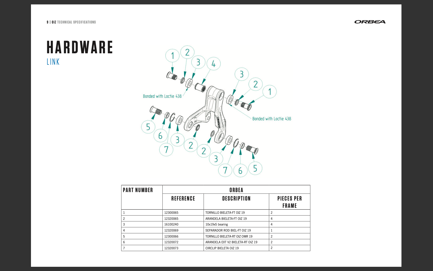

Ich bin stolzer und sehr zufriedener Besitzer eines OIZ M20 TR.
Eine Sache ist mir nun aufgefallen: Bei der Verbindung Rahmen zu Wippe - sowohl links wie auch rechts - habe ich ein Axialspiel von 2 bis 5mm. An beiden Seiten ist es absolut identisch. Ist das normal?

Ich bin nicht betroffen aufholzklopf, mich würde aber interessieren, wo genau das Spiel ist. Die ganze Wippe bewegt sich 2-5 mm in der Aufnahme hin und her? Ich war gerade in der Garage gucken. So viel Luft ist da bei mir gar nicht. Die Wippe könnte sich kaum einen mm hin und her bewegen. Oder kippelt es? Dann können ja nur die Lager in der Wippe nicht fest sitzen.
Oder fehlen vielleicht die Scheiben, in der Zeichnung mit 2 benannt?
Ich habe auf Dropbox ein Video hierzu: https://www.dropbox.com/sh/rsto9f0jupe95rd/AADb6m1ne9VHmkL_31EUchl8a?dl=0
Das Bike habe ich seit Mitte Mai, ca. 700 km. Aber sind die von dir genannten Scheiben auch zwischen Wippe und Rahmen? Oder verschwinden diese in der Bohrung der Wippe?
Zwischen Lager und Rahmen
Ja, hätte ich auch so gesagt. Lager, Scheibe, Rahmen, Schraube. Die "Scheibe" ist vermutlich keine Scheibe sondern ein Ring, der auf einer Seite spitz zuläuft. Damit soll wohl sichergestellt werden, dass der Druck der Schraube auf dem Lagerinnenring landet. Innen ist ja auch eine Hülse, die den Innenring von der anderen Seite stützt.
