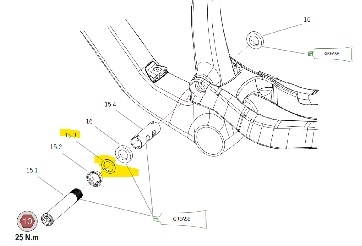

Der Bolzen vom Hauptlager klemmt ganz gern mal beim rausnehmen. Wackel mal ein bisschen am Hinterbau und schlag dann vorsichtig von der Antriebsseite her mit einer Verlängerung auf den Bolzen. Der dürfte sich ohne größeren Kraftaufwand weiter rausschlagen lassen (übervorsichtig musst du aber auch nicht sein, das Ding ist nicht aus Zucker).
Übrigens sind die Hauptlager je nach Fahrleistung ruckzuck durch. Also sei nicht schockiert falls die sich alles andere als leicht drehen lassen.
Genau, schmale Seite in Richtung Lager, wie Hannebambl schon schrieb.Ich bin mir jetzt nicht ganz sicher, wie ich den Washer zwischen Hinterbau und Lager einbauen soll. Vermute mal die Lippe auf der Lagerseite und die große Fläche auf der Hinterbau Seit.
Wenn ich mich recht entsinne ist das ein geschlossener Raum oder es gibt auf jeder Seite einen Kragen, weshalb man sich da keine Gedanken machen muss, die Hülse im Rahmen zu verlieren.Kann es nicht passieren, dass sie in den Rahmen fällt? Oder das sie nicht ganz passgenau liegt. Kann mir das nocht nicht so genau vorstellen.
Wie sind jetzt Deine Erfahrungen mit den SKF Lagern? Habe die mir auch mal bestellt, wenn sie länger halten, wäre das schon toll.
