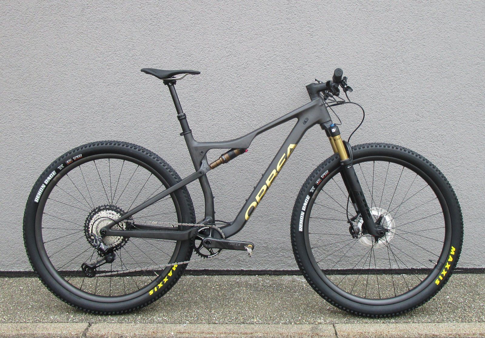

Orbea Oiz OMX M-Pro, Gr.L in Carbon Raw Matt
Wollte eigentlich ein Rahmenset, das aber war nicht mehr zu bekommen, so wurde ich "gezwungen"😉 ein Komplettrad zu nehmen.
Nun stehen ein paar Veränderungen an

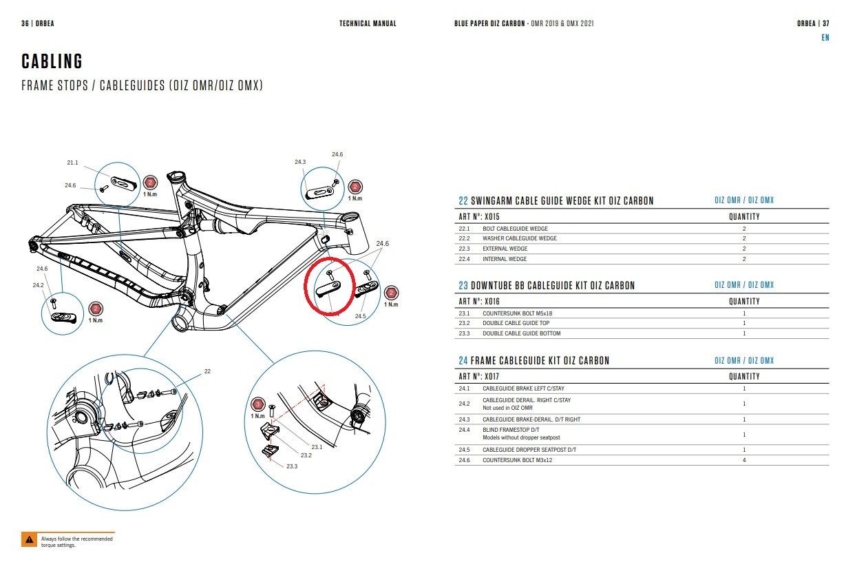

Frage an die Oiz Fahrer der aktuellen Rahmen
Hat von Euch jemand diese Abdeckung (rot umrandet) und benötigt sie nicht selbst?
Wenn ja, dann bitte PN an mich.
Danke
Ansonsten muss ich halt ein ganzen Set kaufen.
