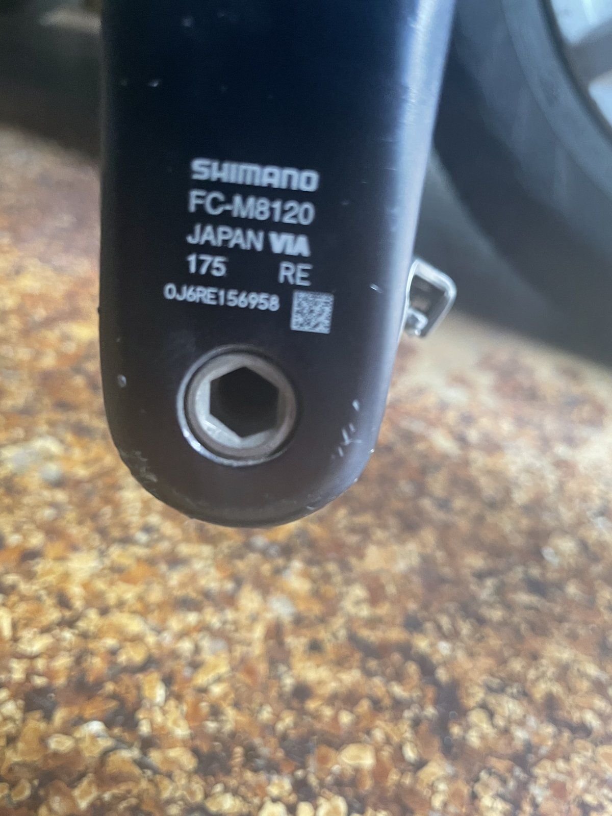

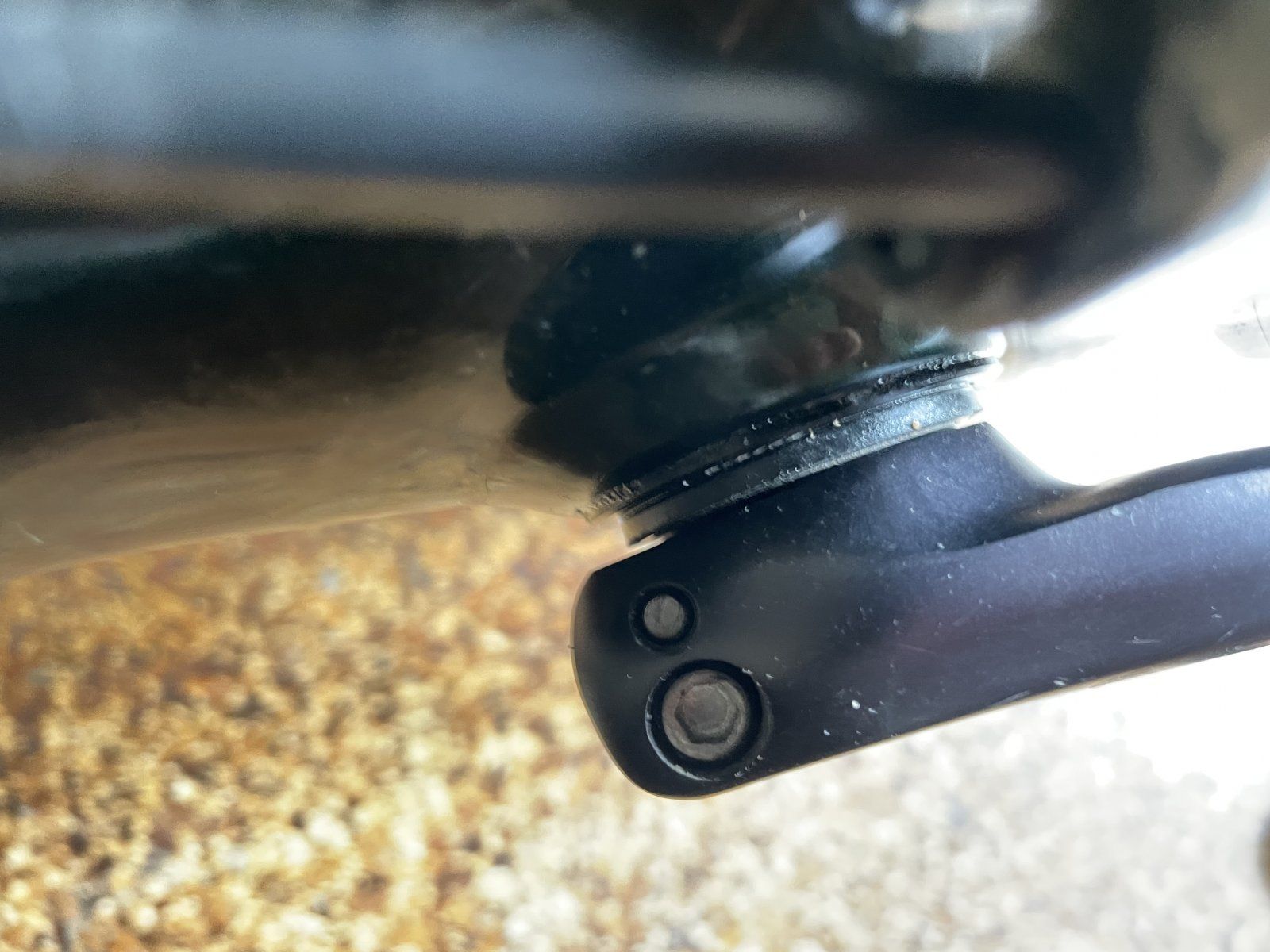

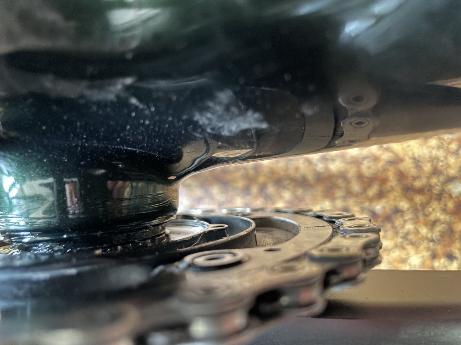

Hallo Zusammen,
mal wieder eine Frage von mir. Habe die Shimano Tretlager getauscht, gegen C Bear Lager.
bike: Orbea Oiz OMR 2020
Kurbel: Shimano XT 8120 bzw. 8100
Oiz Tretlager: PF92
Oiz Tretlagerweite: 91,5
C bear Lager: Pressfit BB86/92 MTB/Cyclocross PF41 86.5/92 -24
Bei den Shimano Lagern waren jeweils auf jeder Seite Spacer. Laut C Bear wäre das nicht mehr notwendig, aber da hätte ich definitiv Wellen(Lager)spiel bekommen. Habe dann die zwei Spacer vom Shimano Lager genommen.
Bin mir jetzt unsicher, daher die Frage: Alles richtig gemacht oder alles 💩

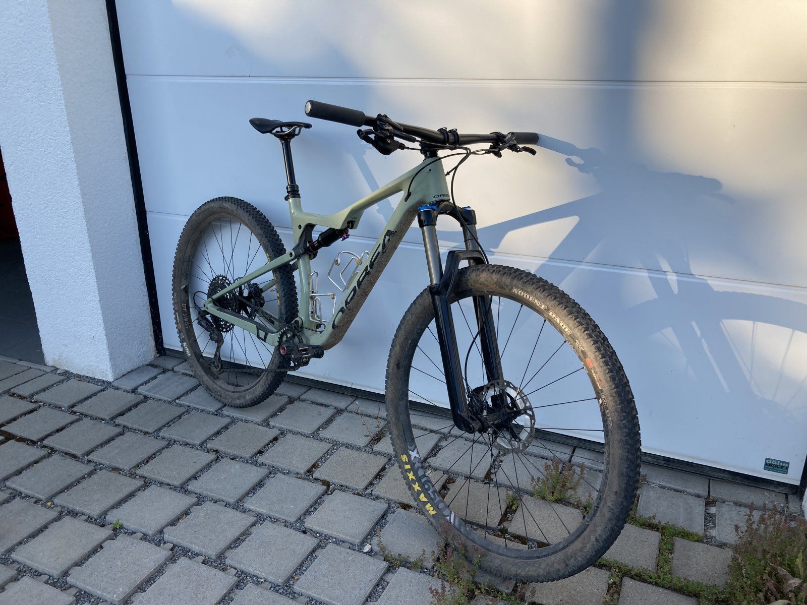

Hallo ihr lieben.
Habe mir einen neuen Orbea Oiz Rahmen in 27,5 Zoll neu ergattert. Oiz Omr2020 Fiberlink. Ist die Geometry zum 29 in S anderst? Würde gerne 29Zoll Laufräder einbauen anstatt der 27,5
Danke schonmal 😉
Ich fahre jetzt 130/120, funktioniert auch sehr gut.
Ist zwar nur ne 34 Rhythm tut dem Traispass aber keinen Abbruch.
Die originale 120mm 34 SC wandert ins Fully der Tochter. Spart dort Gewicht und ich bin mit ü80kg froh über ne steifere Gabel. Früher oder später wird die aber wahrscheinlich durch ne SID ersetzt, die ersten mit mehr als 120mm FW wurden ja schon gesichtet.
Hinten hab ich jetzt nen RS Monarch drin, irgendwie taugt mir das RS Zeugs immer besser als das von Fox.

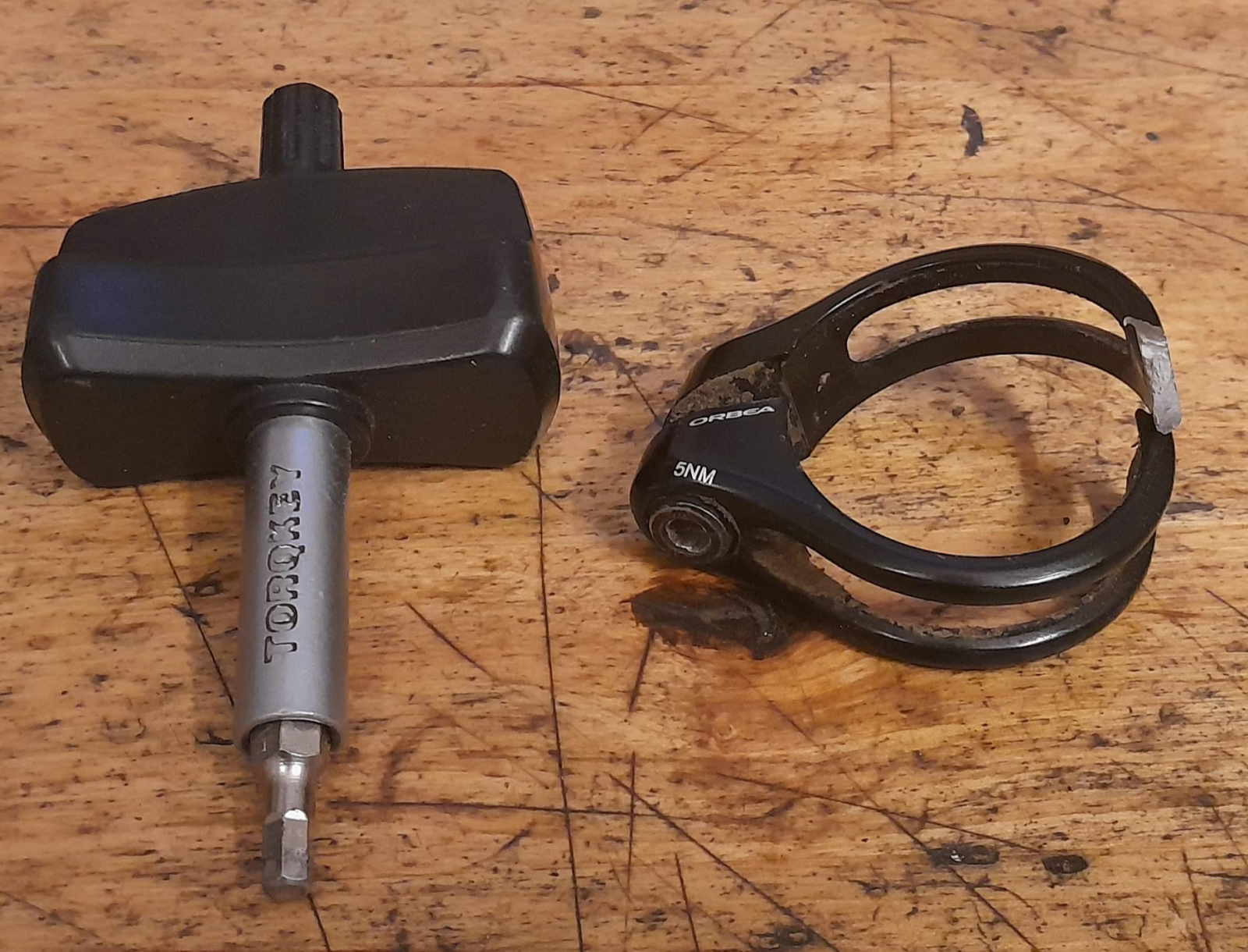

Bin ich der erste? Mir ist gestern die Stuetzenklemme gerissen. Der 5nm Ritchey Torquey hat noch nicht geknackt und peng, knackt die Schelle:
Toll ist auch, das es in 37mm quasi nichts gibt. Ich hab jetzt mal die BikeYoke bestellt. Eigentlich will ich ja nicht unbedingt eine gerissene Schelle durch eine noch leichtere ersetzen... aber was willst du machen.
Parallle werde ich auch mal bei Orbea anklopfe, was die dazu sagen. Aber die BikeYoke sollte die schnellste Loesung sein.
