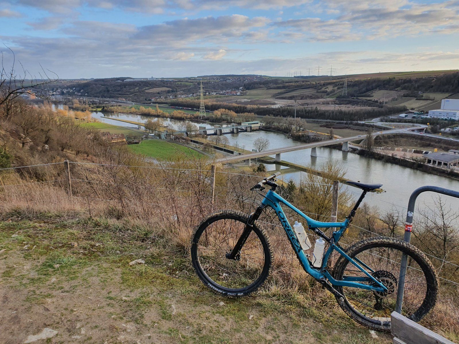

Sehr teuer aber so geht 2 x 0,7 L.
Elite Fly Flaschen und Silca Halter.
Schick, danke! Bin bei der Suche auf den Blackburn Sidetrack gestoßen, evtl. probiere ich den erstmal. Ansonsten könnte ich mich aber auch mit Titan anfreunden :)
