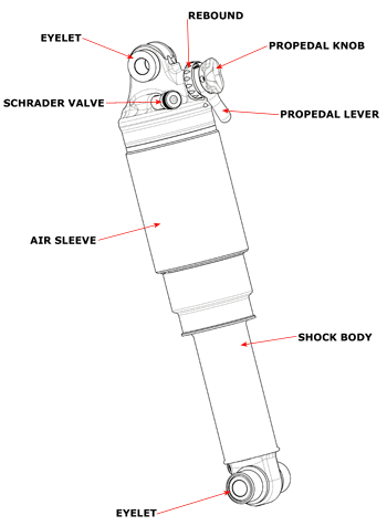

Klar unterschiedlicher Hub, aber identisch sichtbarer Dämpferkörper und damit wie du gesagt hast müsste der SAG tatsächlich über den Weg und nicht wie meist üblich nur über den Dämpferkörper bestimmt werden. Außerdem hast du die identische Luftkammer, also müsste man doch auch die Tokens tauschen um die Kennlinie anzupassen.
Was ist denn ein Dämpferkörper?
Natürlich über den Weg (ich vermute, du meinst den Hub). Der Dämpfer kann doch 'nen Meter lang sein, das tut doch nichts zur Sache. Relevant ist doch nur der Hub. Und davon eben drölfzig Prozent als Sag.
Shimstack? Die Dämpfer sind doch eh speziell abgestimmt. Wer sagt denn, dass TR und XC denselben Shimstack haben?
Dämpferkörper:
Ja, aber normalerweise ist der Hub eben genauso lang wie der "Shock Body". Ich hatte bisher zumindest weder beim DPS, beim DPX2 oder beim X2 jemals einen Dämpfer, der nicht den kompletten möglichen Hub ausgenutzt hätte.
Wenn Orbea da einen 120mm Dämpfer reinbaut und da nur per Spacer den Hub verkürzt, dann wäre ein Hinweis eigentlich schon hilfreich. Behaupte mal, dass die meisten davon ausgehen, dass der volle sichtbare "Shock Body" (wie auch immer dass dann auf deutsch heißt) als Hub zur Verfügung steht.

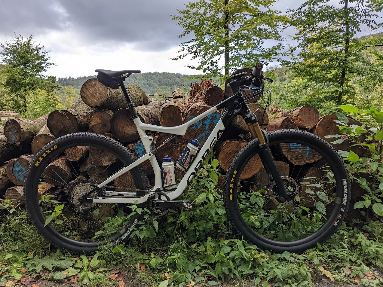

Ich bin neu auf ein Oiz Tr (in XL) umgestiegen und suche noch passende Flaschenhalter. Kann mir jemand einen fürs Sitzrohr empfehlen, so dass möglichst viel Platz für eine (0,75l) Flasche ist?
Danke!
Rob
Ich habe das Problem inzwischen mit zwei Blackburn Sidetrack Flaschenhaltern (je 46g, gibts auch aus Carbon) gelöst und bin soweit zufrieden. Weshalb Orbea allerdings die Ösen nicht an der richten Stelle anbringt, ist mir ein Rätsel...
