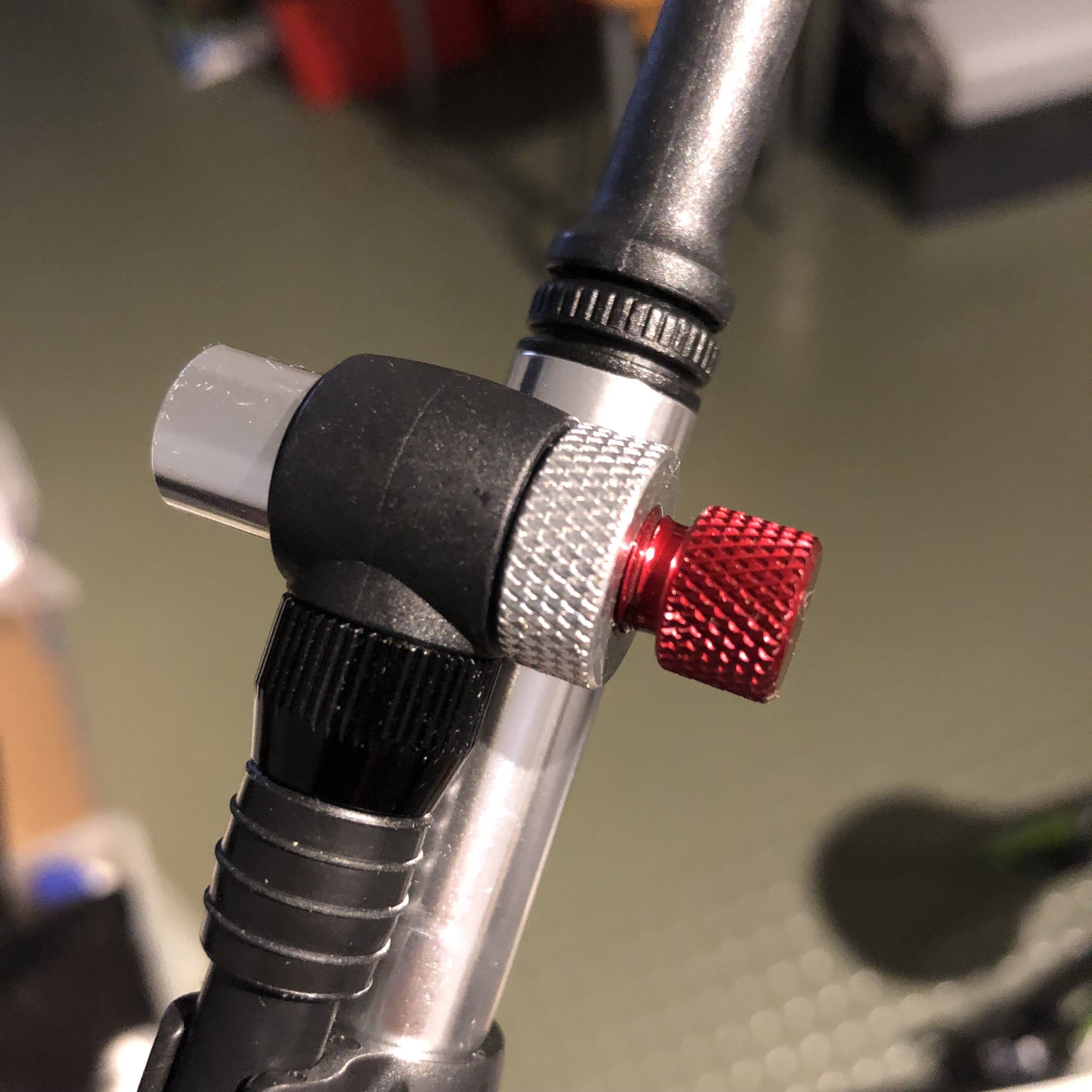

Es gibt ein spezielles Ventil das man auf den Pumpenkopf aufschrauben kann u. den Druck im Schlauch ablassen kann bevor man die Pumpe abschraubt um Druckverlust vorzubeugen.
Wie sollte das denn funktionieren, bzw was würde es denn bringen, wenn ich aus dem Schlauch die Luft rauslasse, bevor ich die Pumpe abnehme?
Ist das nicht eher dafür gedacht, dass man keinen Druckverlust beim Aufschrauben hat? Ansonsten sollte es keinen Druckverlust in Dämpfer oder Gabel geben, wenn alles ordentlich funktioniert.
Auch das verstehe ich nicht.
Solche Adapter oder Pumpenköpfe - ich nenne sie jetzt mal doppelstufige Ventilköpfe - sind dafür gedacht, dass das Ventileinsatz des Schraderventils in Gabel oder Dämpfer oder Stütze deaktiviert werden kann, bevor man den Pumpenkopf abschraubt. Die Pumpe und deren Schlauch sind dann noch mit Dämpfer/Gabel/Stütze luftdicht (und mit dem gleichen Druck überall) verbunden, aber das Ventil ist schon geschlossen und es kann nichts mehr raus. Dann kann die Pumpe verlustfrei abgenommen werden.
Bei einer "normalen" Pumpe ist es eben so, dass der Ventileinsatz langsam durch das Abschrauben des Pumpenkopf herausgelassen wird.
Und dann kommt es eben auf Pumpe und Ventileinsatz an, ob beim Abschrauben Luft entweiche kann, oder nicht.
Ein Ventileinsatz macht leicht mehr als 1mm Weg. Die Gewindesteigung eines Schradeventils beträgt hingegen nur 0,8mm.
Wenn ich also den Pumpenkopf aufschraube, bis das Ventil komplett offen ist, dann muss ich beim Abschrauben mehr als eine Umdrehung machen, bevor das Gewinde wieder geschlossen ist. Und mit einem Handgriff mehr als eine Umdrehung zu machen ist nicht einfach möglich.
Luft geht genau dann verloren, wenn die Abdichtung zwischen Pumpenkopf und Schradergehäuse aufgeht, bevor der Ventileinsatz komplett geschlossen ist
Vor dem aufschrauben u.vor dem abschrauben kann man das Teil schliessen u.dann öffnen durch verdrehen. Am Knopf an der Pumpe den Druck im Schlauch ablassen dann entfällt auch das Geräusch beim abschrauben.. Habe es vor Jahren gekauft und glaube das es gut funktioniert.Air Port micro von Reset.
So sieht ein Kopf aus, der das Austreten der Luft verhindert
