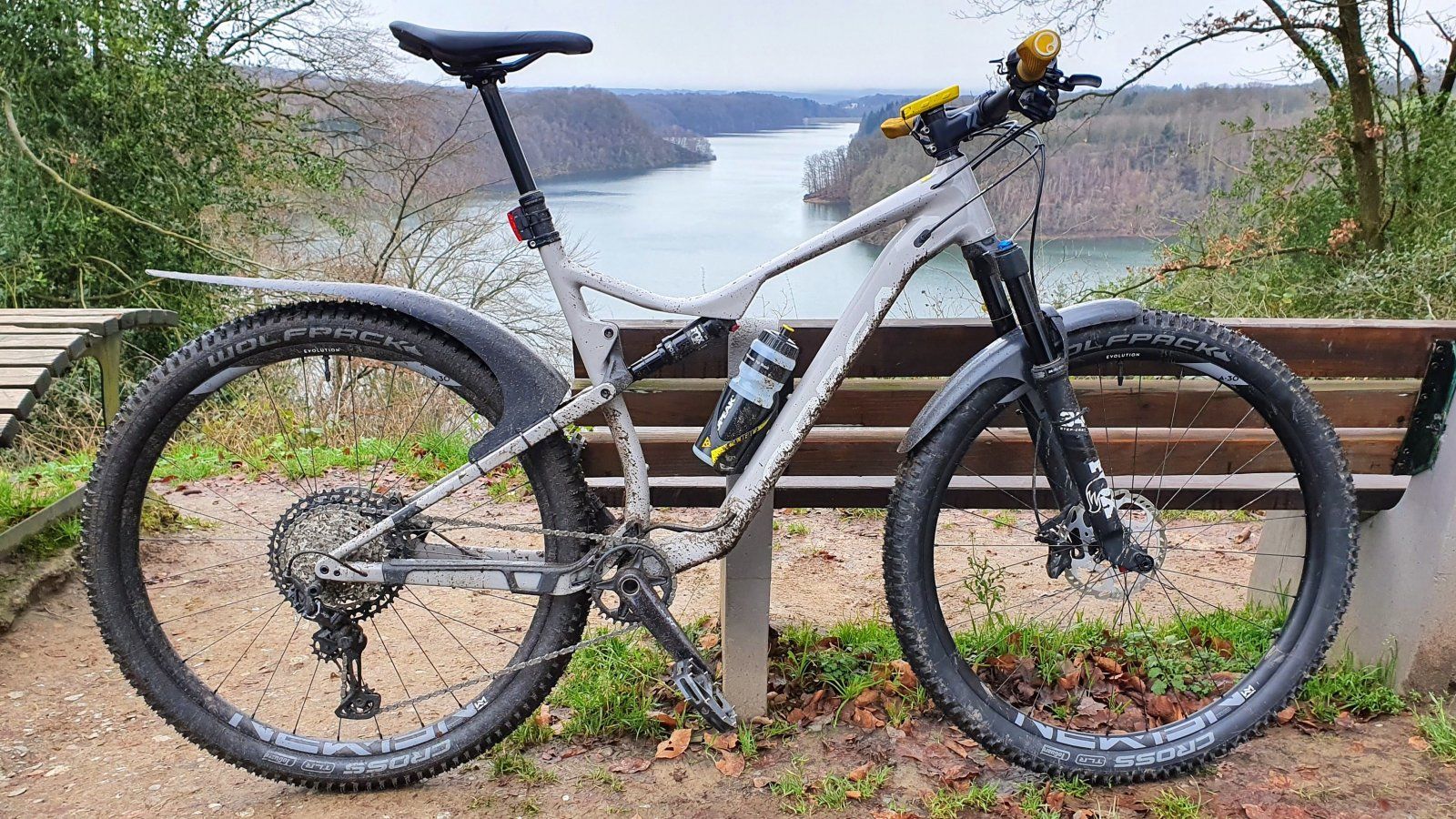

Ich will an dieser Stelle nochmal was zu meinen Änderungen am Oiz TR schreiben. Ich habe versucht, etwas mehr DC ins XC Bike zu bringen. Wenn man sich die o.g. DC Bikes anschaut, so haben diese recht kurze Vorbauten und Riser-Lenker. Das Oiz TR in XL hat einen 90mm Vorbau mit -7 Grad und einen Flatbar. Beides habe ich gegen (leichtere) Newmen Teile getauscht: Vorbau 80mm + 6 Grad und Lenker mit 10mm Rise. Die hintere Bremsscheibe habe ich von 160mm auf 180mm geändert und die vordere 2-Kolben 6100er gegen die 4-Kolben 6120er getauscht, den Dropper von 125mm auf 150mm und die Felgen sind leichtere Newmen geworden.
Sorry, aber wie kann man ein OIZ so verschandeln
Der Pixelsign hier im Forum ist noch einer der jenigen die ein gutes Beispiel dafür sind (zuminest seine Videos :daumen: ), was mit dem 100mm Oiz eigentlich alles geht.
