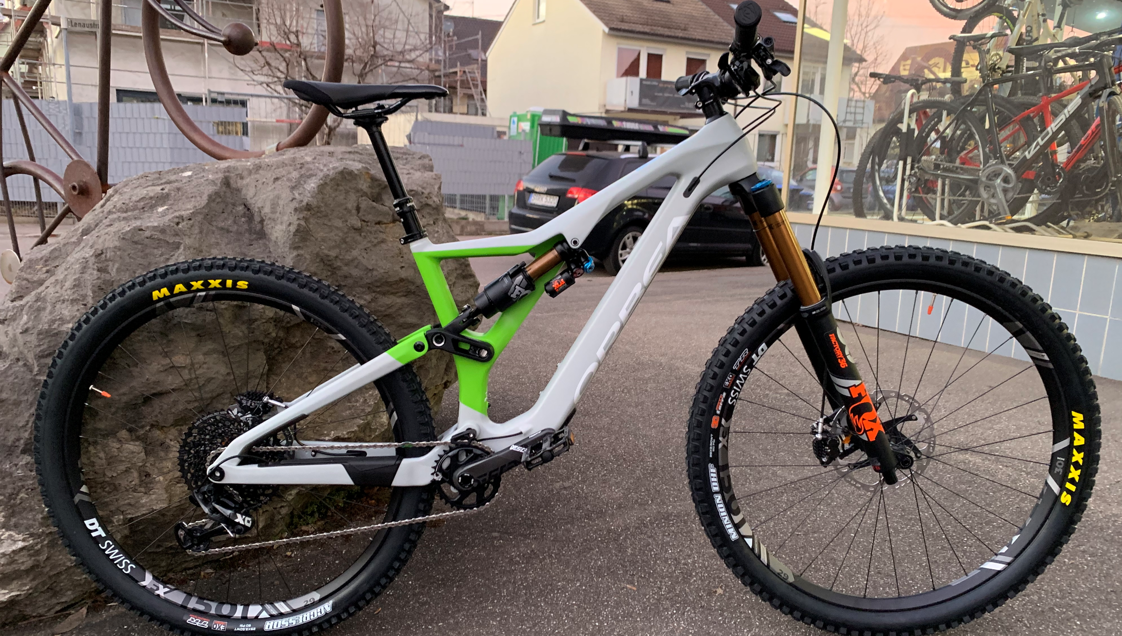

Servus zusammen,
um mal von den "Flex vs Starr" Diskussionen abzulenken, möchte ich mein neues Rallon präsentieren. Lieferzeit wurde perfekt eingehalten. Wartezeit bei MyO ca. 2,5 Monate allerdings inkl. Weihnachtspause, was bestimmt 2 Wochen Aufschlag gab. Hab das Ding gestern bei Lukas abgeholt, also nun einer mehr für das Stuttgarter Rallon Treffen.
Hier nun Foto Werkszustand vs Konfigurator:
Das sieht sich schon sehr ähnlich finde ich. Hauptfarbe ist Perlgrau Matt.
Im Laden habe ich es neben ein Mausgraues Rad gestellt, welches nur einen Ticken dunkler ist. Aus 5m Entfernung kaum zu unterscheiden. Deshalb sind wahrscheinlich viele überrascht gewesen mit ihren mausgrauen Rädern, da das Mausgrau im Konfigurator doch viel dunkler aussieht als das Perlgrau.
Ansonsten passt soweit alles: FOX 36 ist ne Grip2, X2 Dämpfer ist n 2019er, Bremsleitung hat n Halter und schleift nicht.
Soweit der erste Eindruck. Am Wochenende kommt dann gleich der Invisiframe in matt drauf. Bin gespannt.
