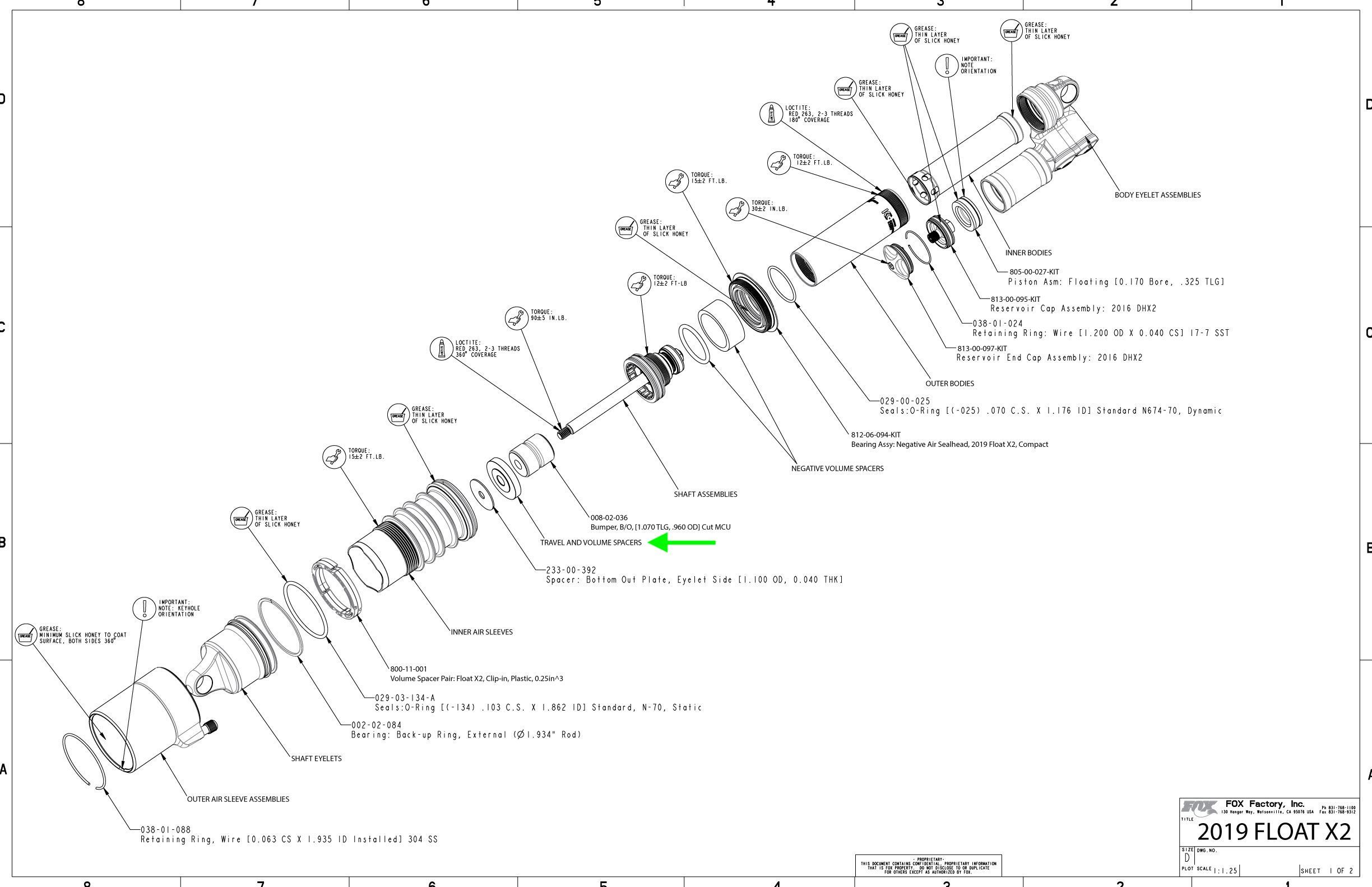

Ist das mit dem X2 wirklich nur durch zerlegen möglich? Ich bekomme mein Rallon mit X2 Mitte März und wollte eigentlich gleich auf 65mm umrüsten!
Gab irgendwo mal ne technische Zeichnung vom Dämpferaufbau, da sieht man sehr gut das der Spacer innerhalb des Dämpfers ist und man um da ran zu kommen den Schaft ausbauen muss.
Hab die Luftkammer selbst schon offen gehabt, und da sind nur die Token für die Progression drin.
EDIT: Hab die Zeichnung gefunden ... es müsste das Teil beim grünen Pfeil sein
So wie ich das sehe muss nur die Luftkammer runter. Wenn du die Kammer auf machst siehst du nur die Wand der inneren Luftkammer aber noch
nicht die Kolbenstange auf dem der Spacer sitzt.
https://www.ridefox.com/fox17/help.php?m=bike&id=682
Dort isf das im Bild 1-10 gut beschrieben wie nan den raus bekommt. Brauch nur noch das Werkzeug :-(
